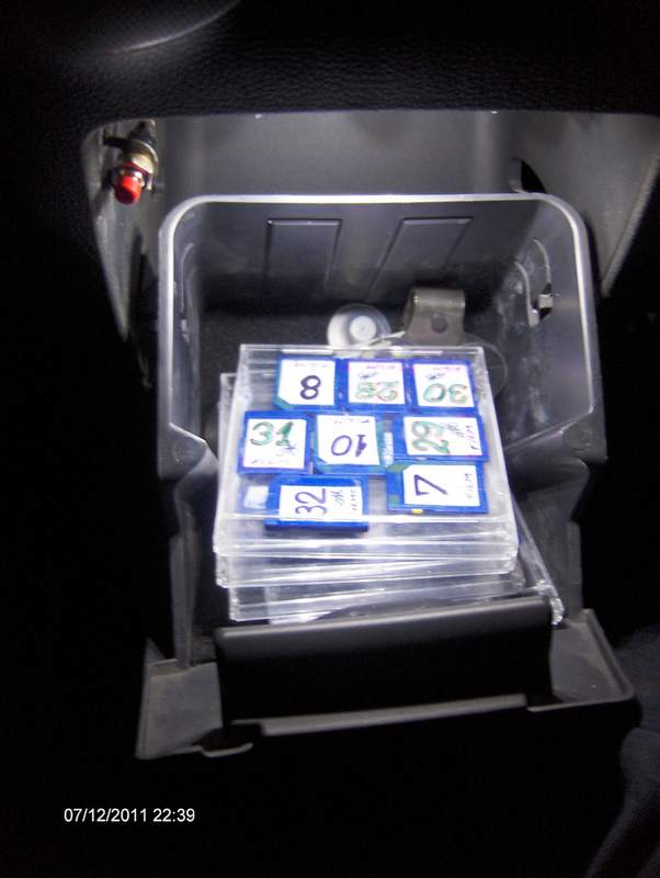

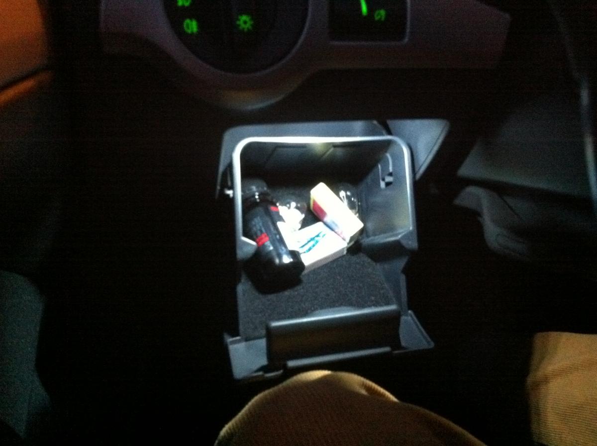

Ieri ma plictiseam si am facut doua lucruri...

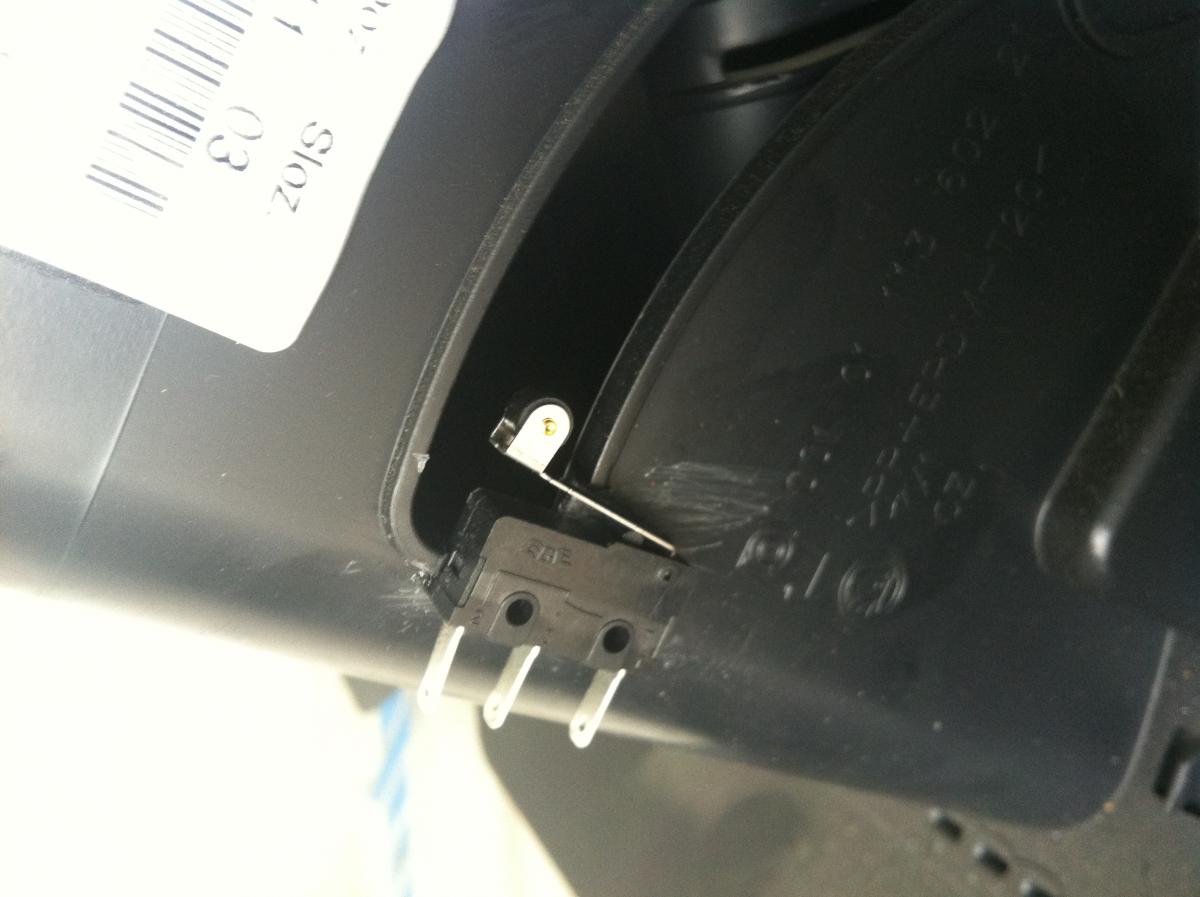

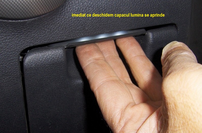

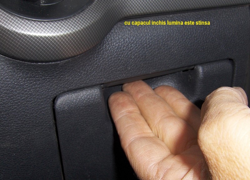

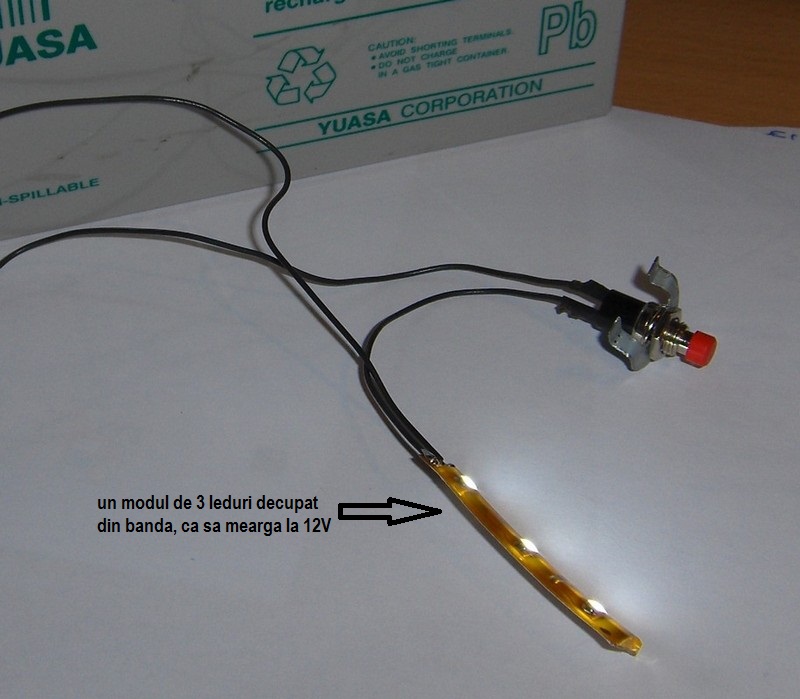

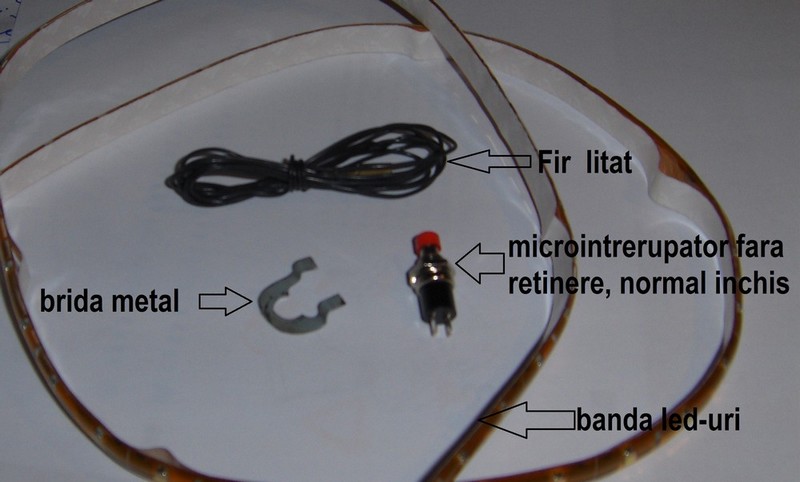

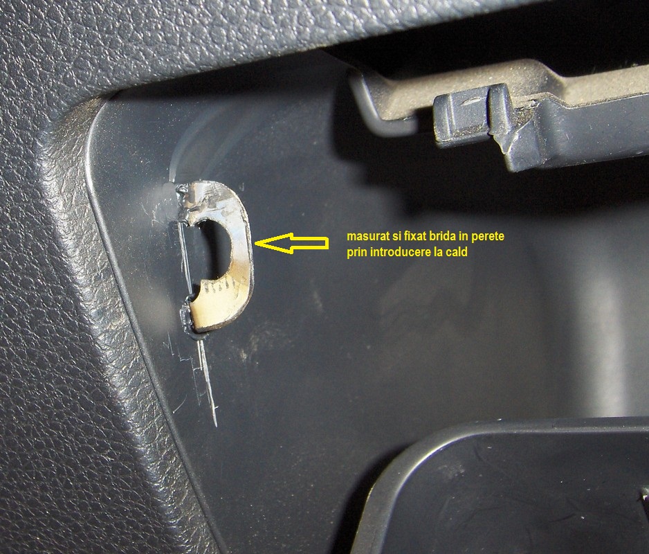

1 - sper sa nu te superi, dar tu mi-ai dat ideea ,,Alta idee: vreu sa pun lumina in torpedoul acela mic de la sofer si sa-i pun si intrerupator." . Indicatiile din poze nu sint pentru tine, ci pentru altii care ar fi interesati. Astept o lucrare mai artistica la tine...post-58507-0-86656000-1323156231_thumb.jpost-58507-0-23511200-1323156232_thumb.jpost-58507-0-65798200-1323156232_thumb.jpost-58507-0-11255600-1323156233_thumb.jpost-58507-0-51148000-1323156233_thumb.jpost-58507-0-92476300-1323156233_thumb.jpost-58507-0-32267200-1323156234_thumb.j

HA, mi-ai furat ideea. Si ai si pus-o in practica. Bravo.

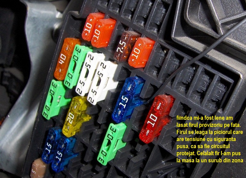

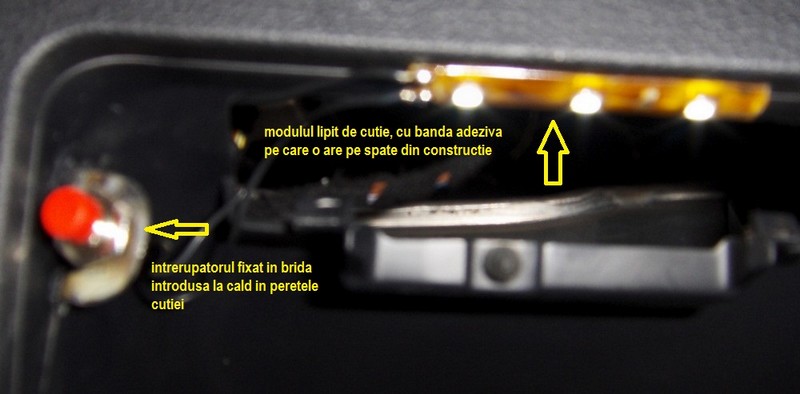

Vreau sa le pun sa nu se vada nimic fire sau altceva. Tu unde ai pus banda cu leduri? Sus, acolo unde se inchide capacul? eu vreau sa o pun pe peretele din spate al torpedoului iar intrerupatorul undeva in spatela torpedoului. Si acel fir e urat tras asa la sigurante (am vazut acum ca ai scris ca e provizoriu) vreau sa-l leg la fel ca si torpedoul, sa se stinga depa 30 minute daca le las aprinse., trebuie sa-i pun si o mufa cu 2 contacte , astfel ca toata chestia sa fie demontabila , mai ales cand dau masca de plastic jos.

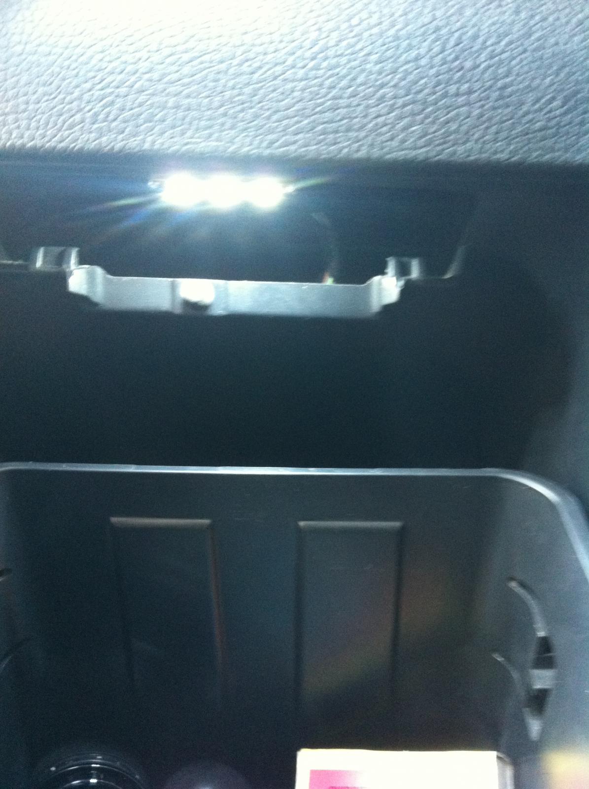

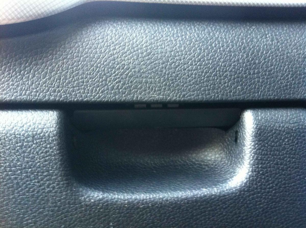

Modulul de banda, l-am lipit exact deasupra tragaciului ca sa-i zic asa... de pus pe peretele din spate nu merge fiindca cutia deschisa complet are spate care obtureaza lumina, lasind interiorul cutiei in intuneric...
Pe fata nu se vede nici-un fir, decit daca te uiti de jos in sus, de sub scaune ca sa zic asa...
Pentru ce temporizare ?! ca in spatele clapetei nu vezi nimic, simplu tata, deschis/inchis si gata...
Cu siguranta am spus, mi-a fost lene, cind o sa mai desfac pe acolo cu alta ocazie il trec in spate ...
AM RECUNOSCUT CA ESTE IDEEA TA , eu am aplicat-o neavind ce face in dupaamiaza aceea...
temporizare sa stinga automat dupa 30 min.

Nu in spate , pe peretele fix, ci chiar pe peretele cutiei .
Si doar te felicitam de punere in practica, nu te acuzam de furtul ideii. Ce? O inregistrasem la OSIM ?
Daca o pui pe cutie va fi mobila si cred ca te complici. Uite cum arata pozata de la nivelul volanului, fara blitz.
post-58507-0-82650400-1323294494_thumb.j
PAre ok cum se vede. inca nu m-am apucat de instalare din lipsa de timp. vad eu cum fac.

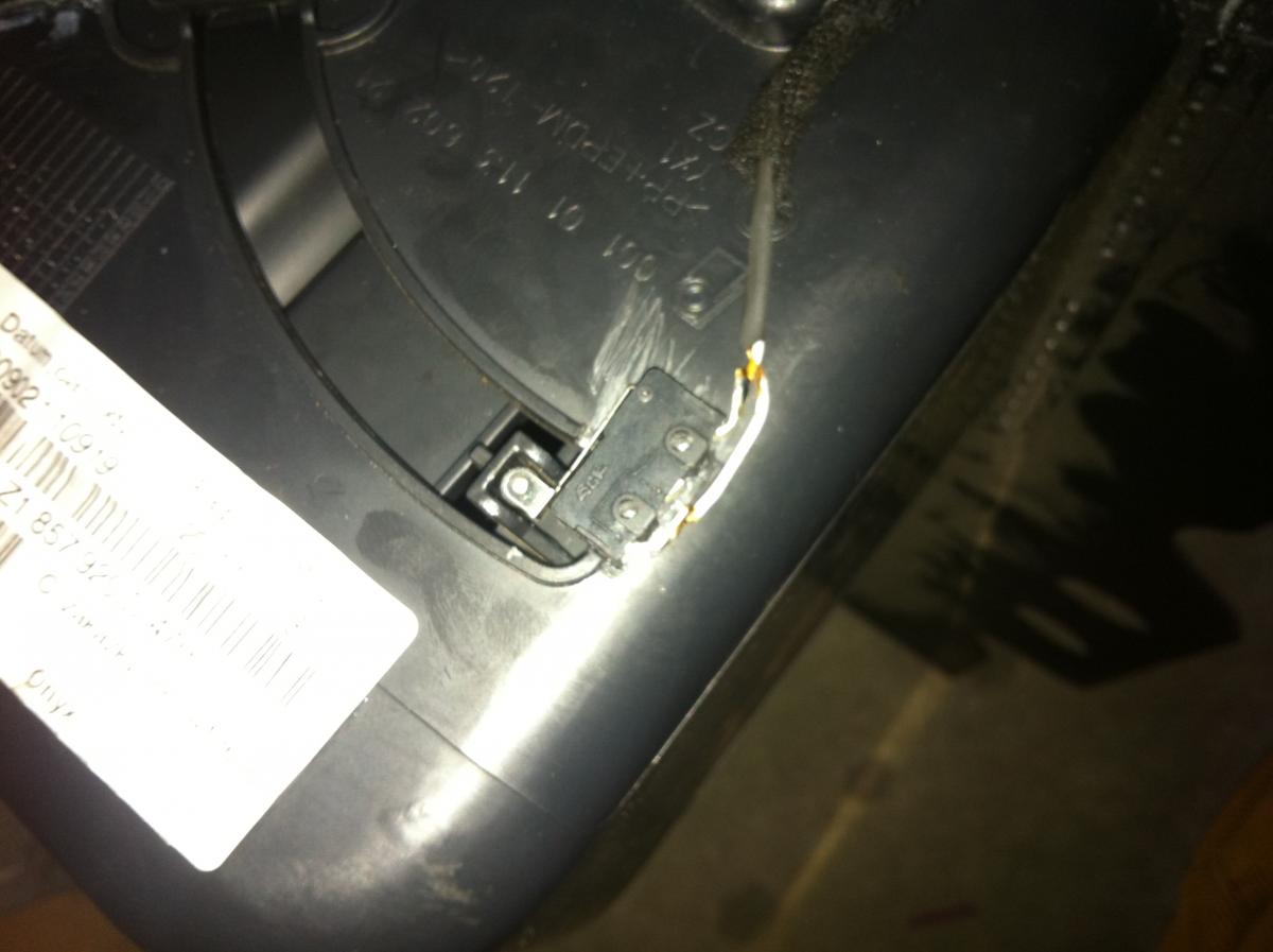

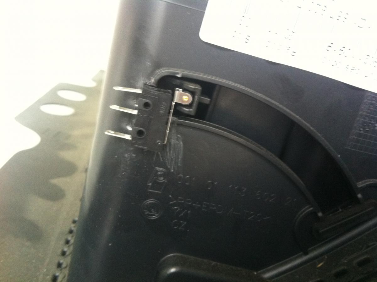

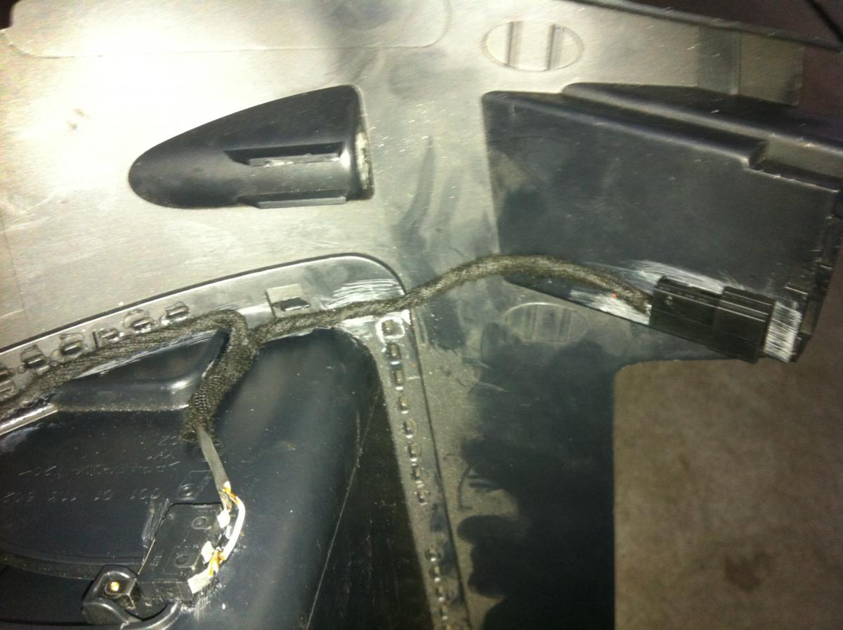

Si uite, azi am facut si eu lucrarea, si vreo 20 minute am analizat unde sa pun ledurile. le-am pus ca Lucian.
Si am pus si mufa ca tot plasticul sa fie usor demontabil. Si alimentarea am facut-o de pe firele de la mufa de diagnoza.

Ca tot l-am desfacut si reparat pe a lui kirkus ....

Alte poze cu "instalatia" :
post-1788-0-25519500-1323452496_thumb.jp
post-1788-0-71235000-1323452567_thumb.jp
post-1788-0-19012300-1323452671_thumb.jp
post-1788-0-78826200-1323452679_thumb.jp

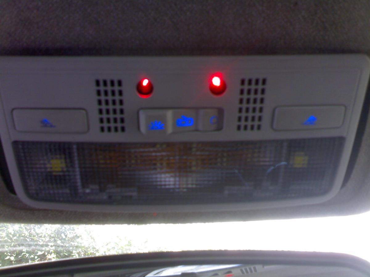

Nu merge mai bine plafoniera cu leduri verzi?Pare mai in tandem cu iluminajul bordului.
NU exista plafoniera cu leduri ambientale verzi, doar rosii, si doar iluminarea butoanelor este verde. As fi pus de golf ca e mai ieftina, dar butoanele sunt iluminate rosu si nu se poate scoate ledurile de acolo sa fie schimbate. Si la mine bordul e ALB , nu e verde.

Cristi..am senzatia ca am vazut pe net,plafoniera cu leduri schimbate.Daca mai gasesc poza ti-o arat.Acum o saptamana am montat W8 pe masina mea...ledurile sunt lipite pe placa de baza,au picioarele lungi si sunt sustinute de un ghidaj de plastic.Sper sa gasesc poza..
Chiar te rog, dar din ce am vazut eu la w8, placa de baza e lipita cu altceva de plastic in corpul plafonierei. mai caut si eu acum poze pe net.
http://www.octavia-forum.de/forum/viewtopic.php?f=19&t=13804&start=165
Deci chiar se poate. Si cum una w8 e mai ieftina (cam la 1/2 pret ) fata de una dse superb, luni cred ca ma apuc de modificari.
Acum o saptamana mi-am montat w8 pe masina mea,am studiat plafoniera bine pana mi-a venit comanda la cablaj(cablajul l-am facut din bucati cu mufe si papuci om)m-am uitat la ea..de m-am plictisit si ma gandeam...pt 2 leduri in plus o gramada de bani :lol:
Chiar 6 in plus (cele de la iluminarea butoanelor ) dar merita, nu ? Te rog, da-mi si mie un pret pe PM pentru plafoniera.
uite am gasit una modificata cu afisajul butoanelor ALBASTRE.Am mai vazut o poza pe net cu ledurile ambientale ALBASTRE(nu o mai gasesc).Deci se poate modifica fara probleme .
