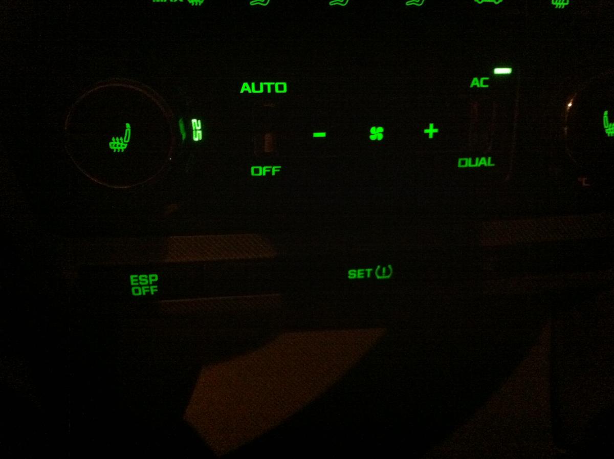

Imi poti spune si mie ce presupune activarea/montarea acestui sistem pe masina?si cost?
Brgds

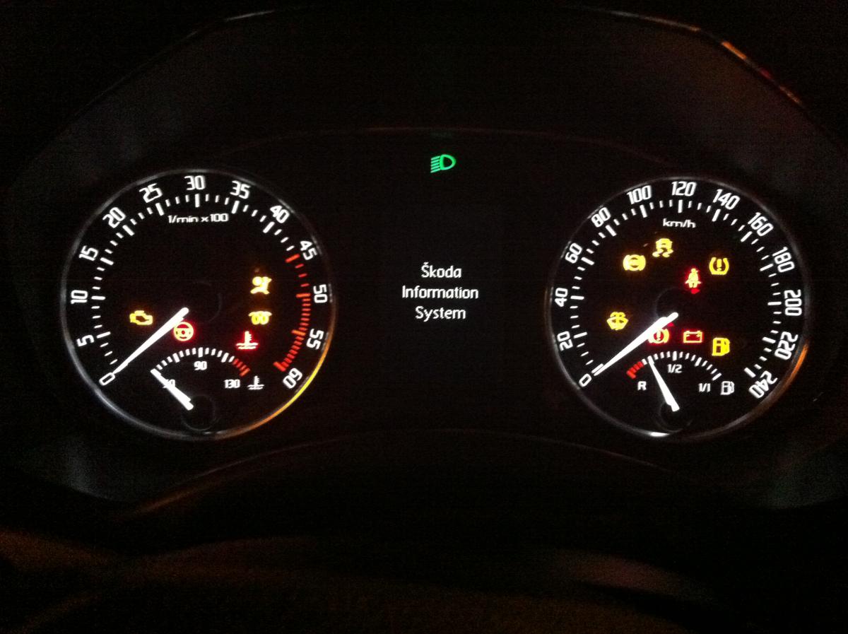

Sistemul acesta lucreaza pe baza informatiei venita de la senzorii de ABS. Cand una din roti e desumflata se invartre mai repede si sistemul sesizeaza acest lucru si aprinde un martor in bord.
Butonul, mufa, pinii din mufa de la buton si cei de la ABS au costat vreo 140 lei, activarea si tragerea firelor gratis pentru mine, ca nu era sa ma platesc singur ....
Manopera pentru altii .... depinde cine intreaba.
Modificat de Al Bundy
Lista de piese pentru Golful meu? Si o sa vin odata sa montam si asta si senzorul de lichid si cred ca si tempomatul.
Buton TPM 1K0927121B REH
Mufa buton TPM 4D0971636B
Pini mufa 2 buc 000979009EA
Pin mufa ABS 000979025
Astea sunt pentru golf.
