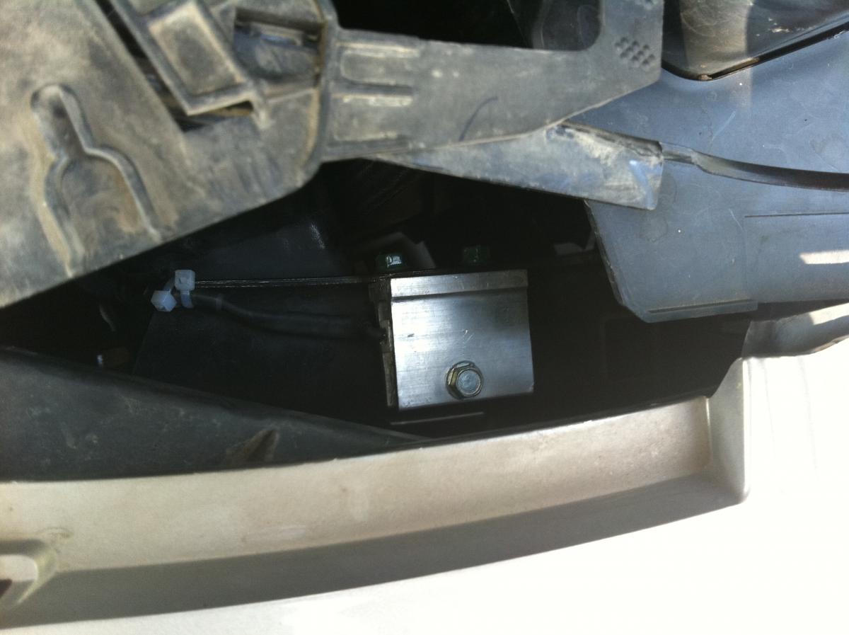

De vreo cateva zile iar apare eroarea in bord, cand pe stanga cand pe dreapta. Am achizitionat 2 rezistente de 33 ohmi la 10W, le montez pe un radiator si apoi le leg pe firele de la DRL.
GAta, rezolvat si eroare de bec ars pe DRL. Montat rezistenta de 33 ohmi la 10W in paralel cu becul de la DRL si pus rezistenta intr-un radiator in forma de U, cu vaselina siliconica, radiator fixat pe bara de fier din fata masinii. Cel mai greu a fost sa gauresc bara aia de 3 mm grosime si a trebuit sa dau 4 gauri de 6mm cu o bormasina cu acumulatori. Nu am facut poze. O sa fac si pun aici.
Deci nu se scapa de erori de bac ars decat cu rezistenta. Lipiturile soclului becurilor au tinut pana acum.
CAm asa arata rezistenta montata pe radiator.

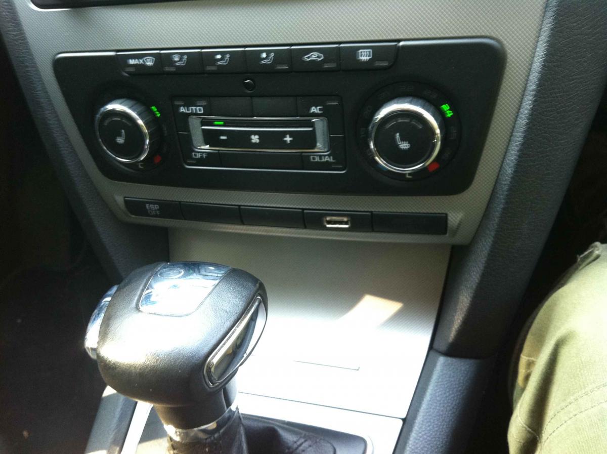

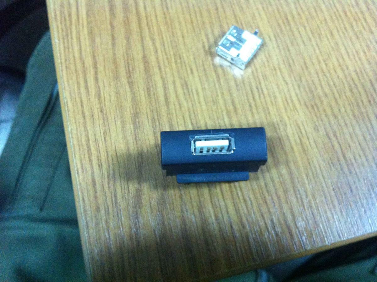

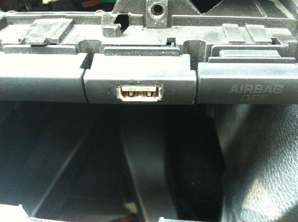

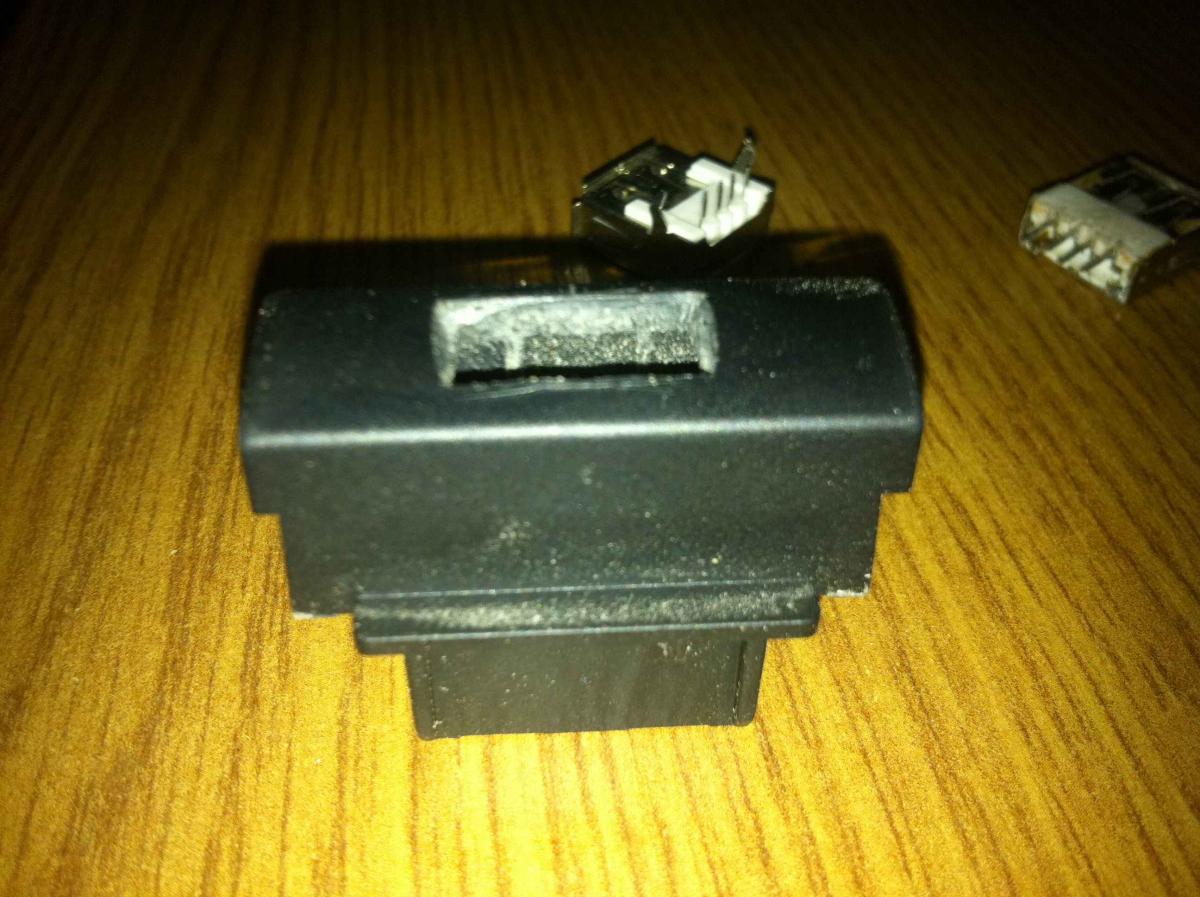

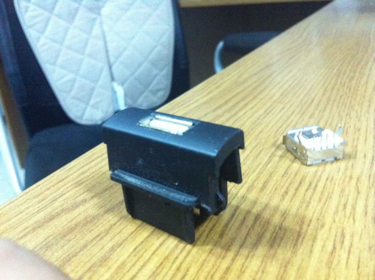

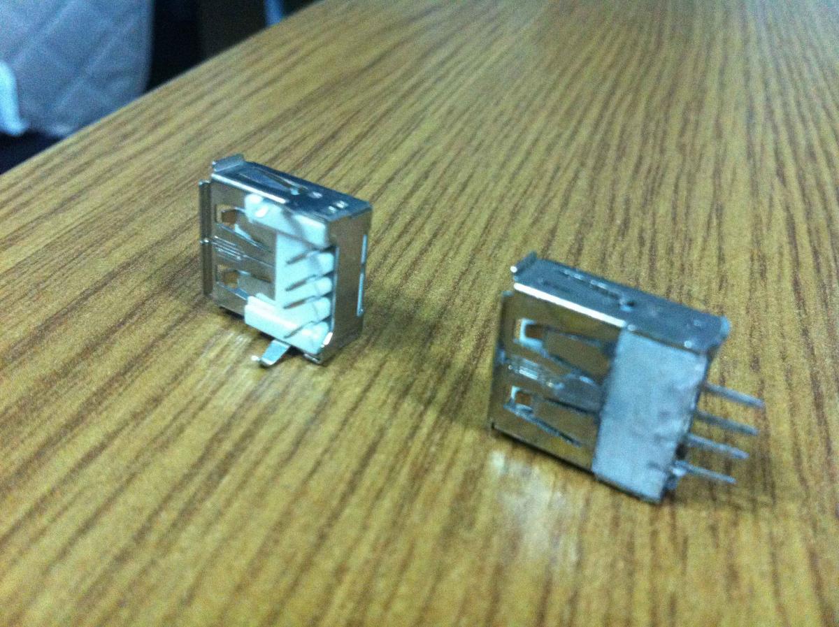

Azi am montat mufa USB in unul din butoanele false din bord. Incarcatorul l-am desfacut si am prelungit firele atat pe partea de alimentare unde am pus mufa cu 2 pini cat si pe partea de iesire, de unde am dus 5 fire la mufa USB montata in buton.
Montajul l-am lasat alimentat pe direct, am, luat curent de la firele de la radio, ca erau mai la indemana, consuma doar 3mA in repaus.

ce face rezistenta aia care ai montat-o pe radiator?
poate ma ajuti si pe mine sa imi montezi mufa de incarcare pt samsung galaxy
Acele rezistente sunt puse in paralel cu "becoledurile" de pe DRL sa nu mai dea eroare de bec ars in bord. Chiar daca becoledurile sunt cu can-bus au mers doar cateva luni fara eroare.

Scuze ca revin asa tarziu, la Suceava nu am avut conexiune ca lumea la net. Acum pot sa pun si pozele.
Mufa e doar pentru incarcare, eu aveam un incarcator care se baga la bricheta, l-am demontat, avea mufa USB la acre erau conectate : masa, pinii centrali impreuna si pinii extremi separat. eu am unit pinii de la USB cu pinii de pe placuta montajului.

Foarte bine finisat butonul pt a incapea o mufa USB. Speram sa fie si ultima dauna pe anu asta!

PArerea mea e sa folosesti un incarcator de telefon care sa il pui in bord undeva sa nu se vada si sa nu faca zgomot, care sa-l legi la 12v si sa scoti mufa de iesire undeva la indemana.
Subscriu si eu celor spuse de Al Bundy. Stabilizatoarele din seria 78xx sunt liniare, si se incalzesc foarte tare si tensiunea de iesire depinde foarte mult de temperatura. Un incarcator standard de masina este o sursa in comutatie, mai eficienta fara incalzire excesiva.

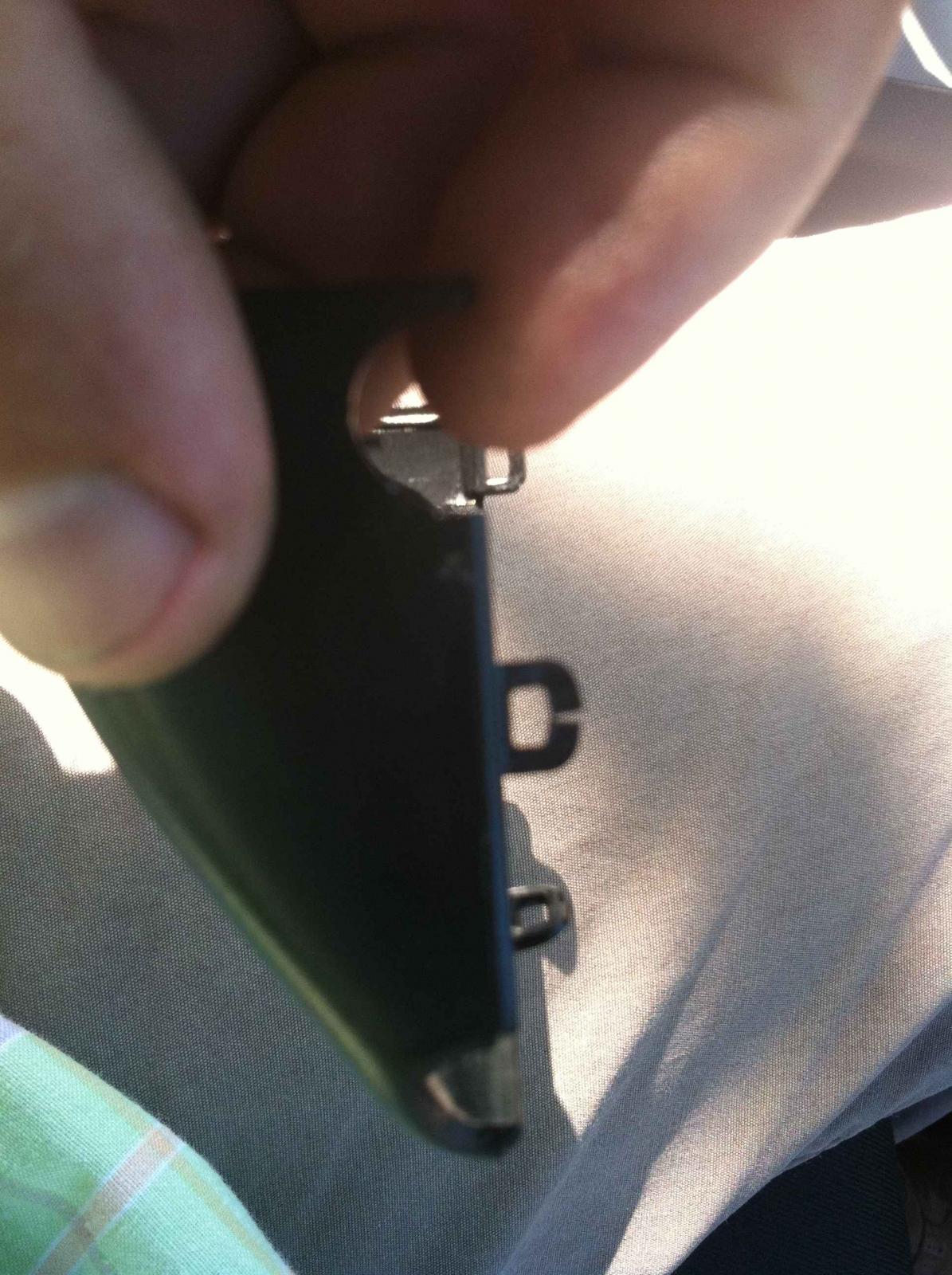

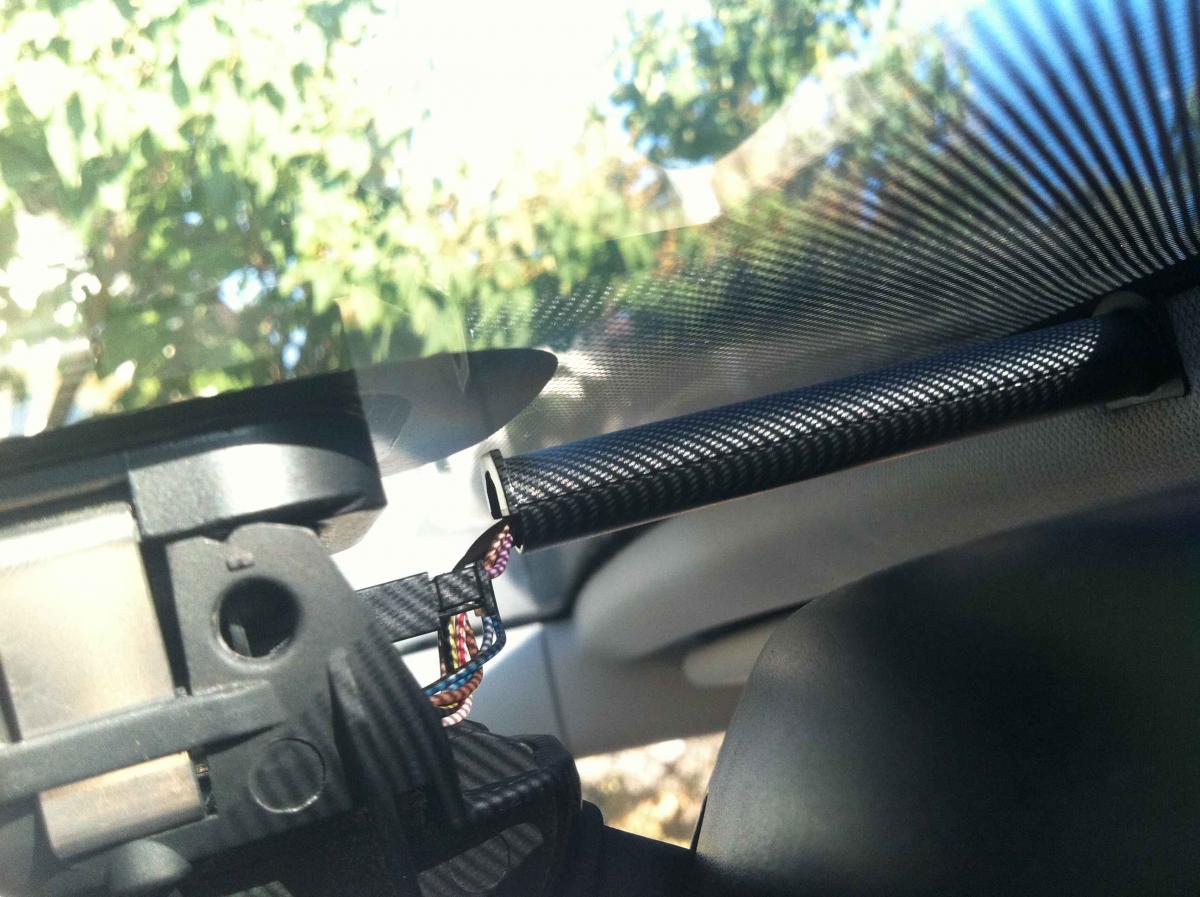

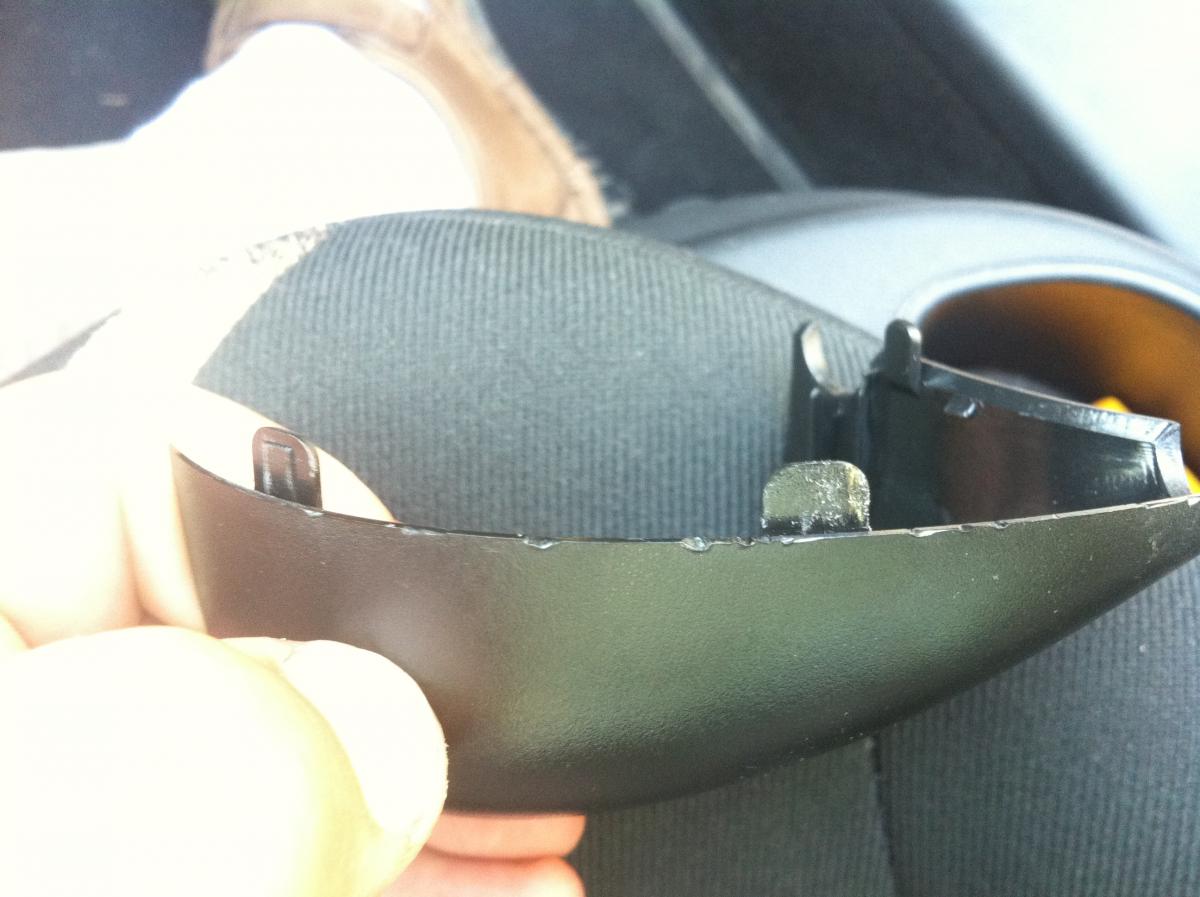

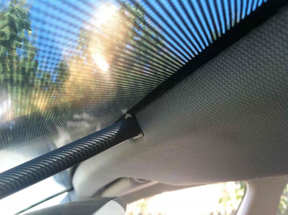

Montajul a foste executat corect, doar demontarea pieselor lasa de dorit. Mai alea plasticul de la senzorul de lumina/ploaie.
Si inca o chestie, pe vechiul parbriz aveam 2 embleme cu politia romana si sindicatul vamesilor. Eeee, alea au disparut, cel care a montat parbrizul sustine ca au fost date jos de pe parbriz si puse langa schimbator, cel care a dat masina afara din service nu a vazut nimic. Le mai las timp de gandire, vineri cand ies de la serviciu ma duc la directorul de service sa vad ce parere are.
LE Habar nu au sa monteze 2 plastice, canalul prin care trec cablurile a fost montat invers, trebuia cu partea tesita (plata) in sus, spre parbriz.
