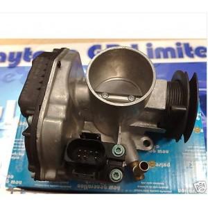

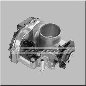

cred ca aceste este codul clapetei: 030 133 064 F
se gaseste chit de reparatie pt inlocuirea celor doua piese de plastic?
cu ce alte modele este compatibila?
multumesc
Clapeta pentru 1.6 AEE Golf 3 este prima si clapeta ta este a doua.
Concluzia este ca toate motoarele 1.6 AEE de pe VW, SKODA si SEAT au clapetele identice chiar daca difera ultimul caracter D si F. Deci vei gasi clapeta pe Golf 3, cateva Golf 4, Polo 6N, Skoda Octavia si Seat Toledo (parca).
Nu prea ai cum sa repari aceasta clapeta si nu cred ca merita chiar daca s-ar putea. Cumpara de la sh alta sau una noua dar e cam scumpa.
