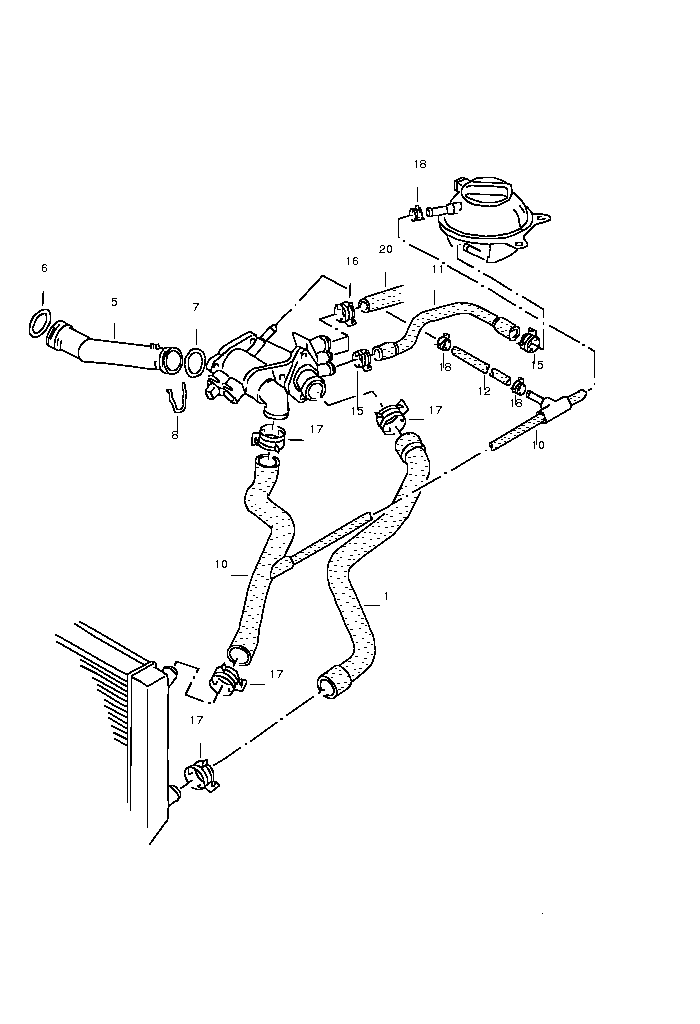

Apropo, unde e senzorul de temperatura la motorul AEE? Am gasit pe aici ca ar fi sub delcou, dar la mine sub delcou e o mufa cu 4 pini pe care daca o scot nu mai porneste motorul.
Tu scoti mufa de la senzor hall. Uite aici este senzorul de temperatura
post-53719-0-26059600-1330448390_thumb.p

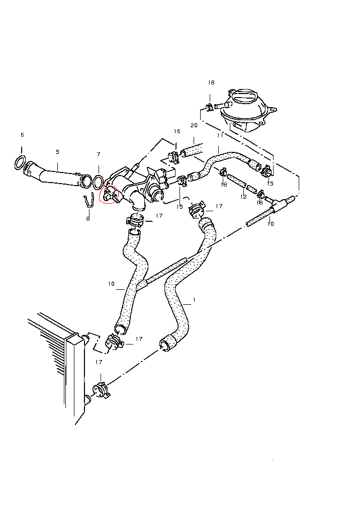

Multumesc Denis, dar nu-mi dau seama care din piesele alea e senzorul... sa inteleg ca este pe corpul termostatului si e fixat de clema 8 din poza? Multumesc
Scuze, am uitat sa incercuiesc, acum am executato
aici

Merci Denis, se pare ca scot mufa aia degeaba, senzorul de temperatura pare sa functioneze corect, dar motorul tot se opreste la cald. Se opreste, ii dau cheie, porneste instant, mai merge un pic si o ia de la capat.

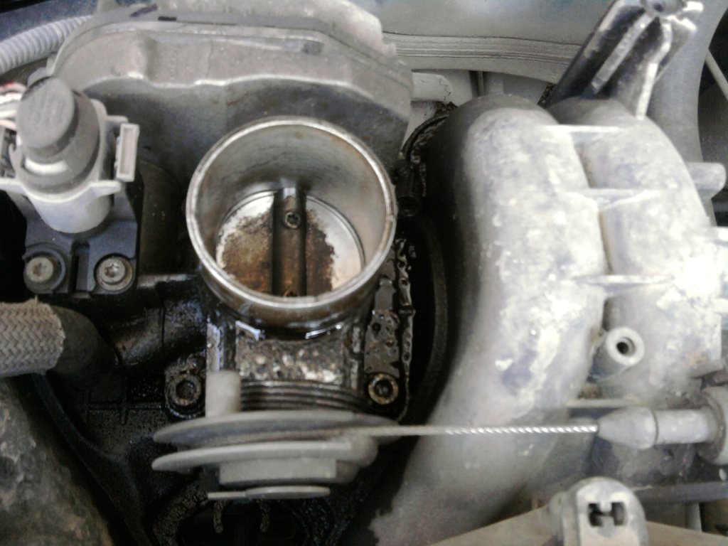

Cand virezi motorul trebuie sa se tureze putin pentru a suplini necesarul de putere suplimentara. Chestia asta o face clapeta care primeste comanda de la ECU. Curata clapeta de acceleratie, este posibil sa fie murdara si sa nu mai poata face treaba cum trebuie

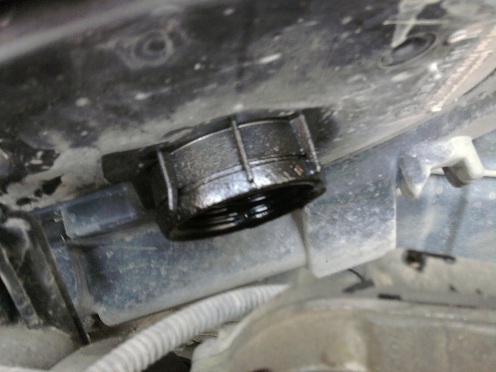

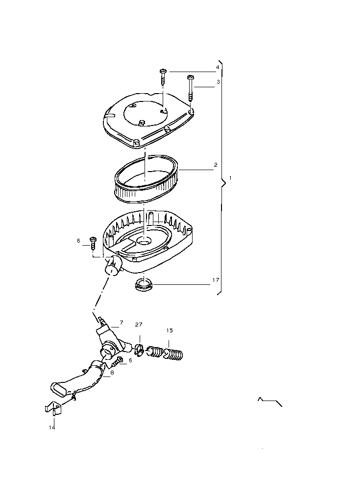

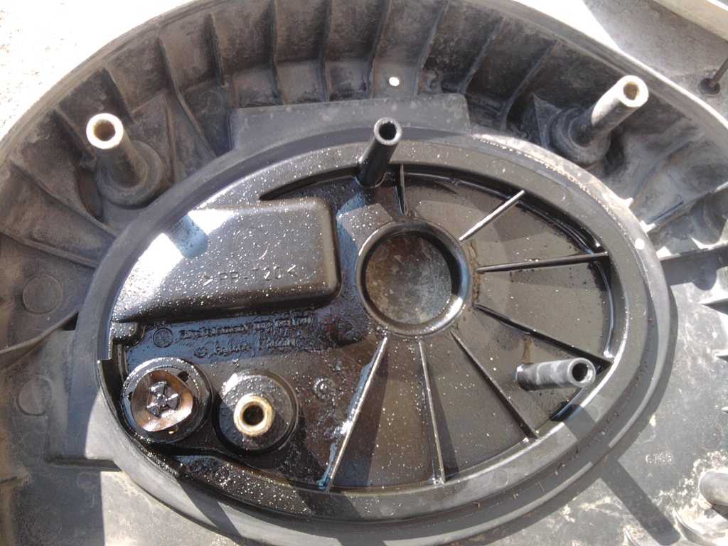

Am scos astazi filtrul de aer sa curat clapeta si am gasit un lichid de culoare neagra in aceea zona. Clapeta nu mi se pare foarte murdara, cel putin pe partea superioara. Acelasi lichid se gaseste si in carcasa de la filtrul de aer.
Pentru ce e furtunul care intra in carcasa filtrului de aer si vine de la motor?

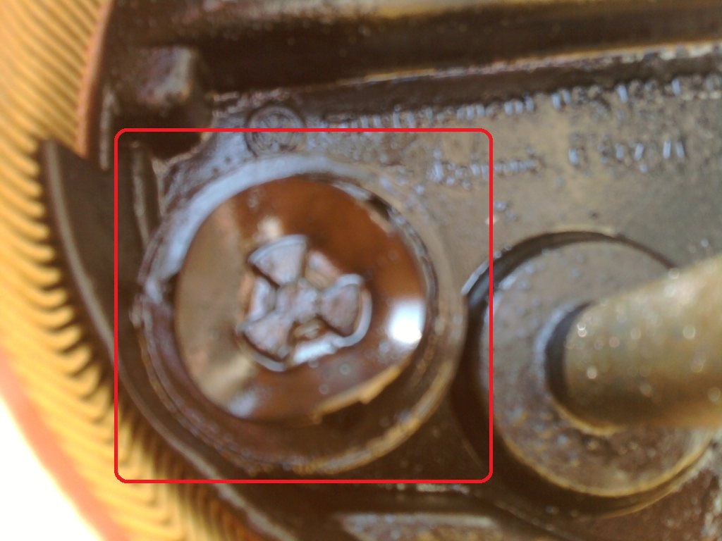

Garnitura din poza 4 nu etanseaza deloc ; e normal?

Uleiul din capacul filtrului vine de la epuratorul gazelor de carter, ar trebui sa il dai jos si sa il cureti cu benzina, din el vine acel furtunas. Sincer sa iti spun nu am dat niciodata atentie la chestia aia pe care ai marcat-o. In specificatiile tehnice nu scrie nimic ca ar fi ceva acolo, poate este un artificiu facut de un destept.
post-53719-0-08545300-1331062643_thumb.p
e normal sa fie uleios acolo. chestia incercuita e pusa de Vw acol, o simpla supapa.
