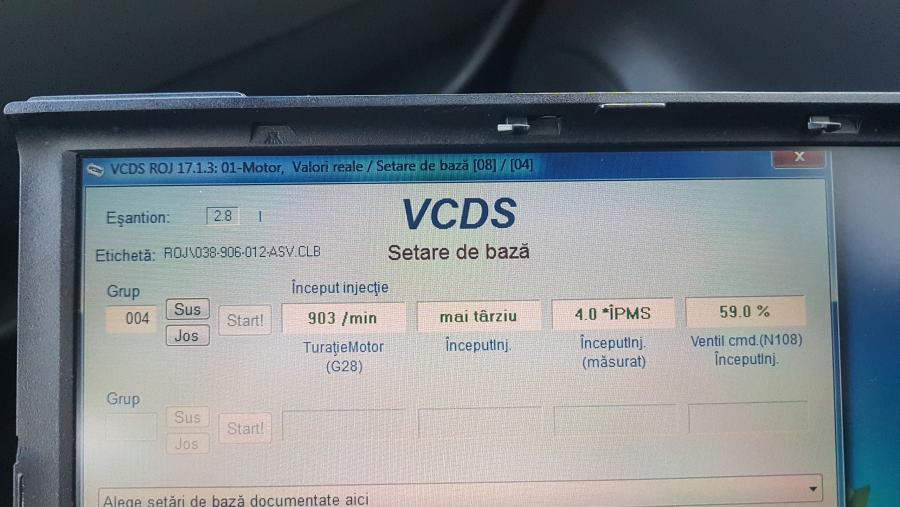

Dacă te uiţi la grupul 004 aproape zici că l-ai copiat de AICI. Bănuiesc că este o problemă asemănătoare. Ca să fim siguri fă logul în Basic settings în grupul 004 (ca la logul în mers doar că înainte să porneşti logul selectezi grupul 004 din Basic settings). Citeşte de AICI la vale.

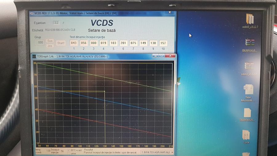

Asa lam pus eu intenzionat si porneste bine de tot la temperaturi cu mult sub minus. Cu avansul pe linia albastra pornea cam in trei... se balbaia vreo trei secunde....Nu am observat diferente la consum. Vezi filtrul de aer si curata debimetrul...

În privinţa avansului este ok, N108  funcţionează în parametri. Pentru liniştea ta mai poţi face un log în mers pe Measuring Blocks grupul 004 să vezi dacă la turaţii mari avansul măsurat este apropiat de cel specificat.
