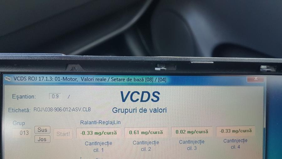

Salut, dacă se poate o parere despre parametri acestia, ca problemă este ,motor asv, nu trage si consumă mult, sub 7.5 pe BC nu sacde=nu scoate fum, merge rotund, porneste la prima cheie, nu am nici o erore pe vag. Ma zapacit, nu-i dau de cap
Putin avansat dar ok(e un singur parametru si nu mai multi).
Multumesc pentru raspuns, păi in grupul 000, arată mai multe valori, la asta mă refeream cand am zis (parametri).
Când ajung la calc îți spun eu ce înseamnă fiecare. Avansul este reglat ok, nu mai umbla la el dar ca să lămurim până la capăt problema pune un printscreen cu grupurile 001, 004, 007 și 013 la ralanti. Ar fi util si un log in Basic settings pe grupul 004.

Scuze nu am stiut treaba cu quote, am facut poze la ce mi-ai cerut, si am facut si un log in mers in grupurile 3,10,11. O anomalie mi s-a părut că după 30 km parcurși temperatura apei pe vag nu a sarit de 77°, iar pe bord îmi arata fix 90°.
