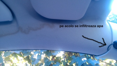

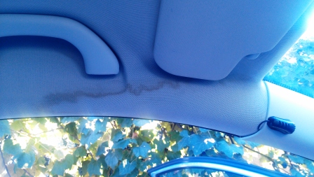

Salutare!...am si eu o problema la skoda mea O2 facelift, la ploaie torentiala sau ploaie marunta de lunga durata ma trezesc ca se umezeste destul de urat in partea sus deasupra usii din dreapta ( poze), iar infiltratia am vazut ca ''urca'' prin dreptul firului de microfon de pe stalp iar cand se usuca lasa urme destul de urate! Am desfacut grila de la capota din dreptul parbrizului insa nu am vazut nimic suspect la prima vedere, ce ar putea cauza asta?...practic se umple cu apa stalpul pana imi ajunge in habitaclu? Astept pareri si sugestii....multumesc anticipat!

parbrizul a fost schimbat vreodata ? daca da, e posibil sa nu fie lipit ok
a fost schimbat insa nu stiu cand(are data de 2013 pe el)....masina am luat-o in aprilie anul acesta....cum pot rezolva problema?
daca este de la lipitura parbrizului, cred ca singura solutie este sa-l dai jos si lipit cum trebuie.
poti da jos trimurile de pe stalp, sa incerci sa identifici exact pe unde se infiltreaza apa.
Nu cred ca are legatura cu parbrizul, asa a facut si la mine doar ca la usa din stanga fata. Am rezolvat problema prin apasarea unui clips al chederului de pe usa.
Modificat de DAaWeed
pai exact la usa stanga fata este problema...chedereul imi pare ca sta destul de bine....insa poti pune o poza ceva cu locul unde ai rezolvat problema cu clipsul? multumesc!
furtun cu apa, jos capitonajul stalpului.... si o sa vezi pe unde intra apa....
o sa incerc asa cand ajung la tara.....intr-un weekend, revin cu rezultat....multumesc de sfaturi!
unde pot gasi vre-un tutorial pentru desfacerea acelui trim(plastic de pe stalp?...as vrea sa ii stiu sistemul de prindere, mi-e teama sa nu trag aiurea sa rup vreo clema si sa imi faca luft inestetic....multumesc
Are trei cleme, iti trebuie o scula denumita furculita in limbajul tinichigiilor.

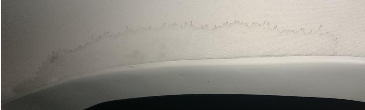

Am o problema de cateva zile cu chederul (zic eu) de la usa portbagajului. Problema a aparut oarecum brusc, cand ploua intra apa in zona plafonului langa 'hayon'.
Cel mai usor imi este sa atasez cateva poze. In partea de sus(poza 3), chederul pare destul de imbatranit, iar portbagajul dupa ce il inchid, are un foarte mic joc daca mai apas pe el.
Nu ma deranjeaza sa schimb chederul dar nu as vrea sa o fac degeaba, iar motivul sa fie altul.
Masina este Octavia 2 - 2008.
Multumesc pentru ajutor
P.S.: am postat si la "probleme mici si enervante" dar cred ca aici e mai potrivit.
post-157149-14432530386398_thumb.jpegpost-157149-14432530432623_thumb.jpegpost-157149-14432530466947_thumb.jpeg
Elimina jocul, sa se stranga mai bine poate scapi de schimbarea chederului.
