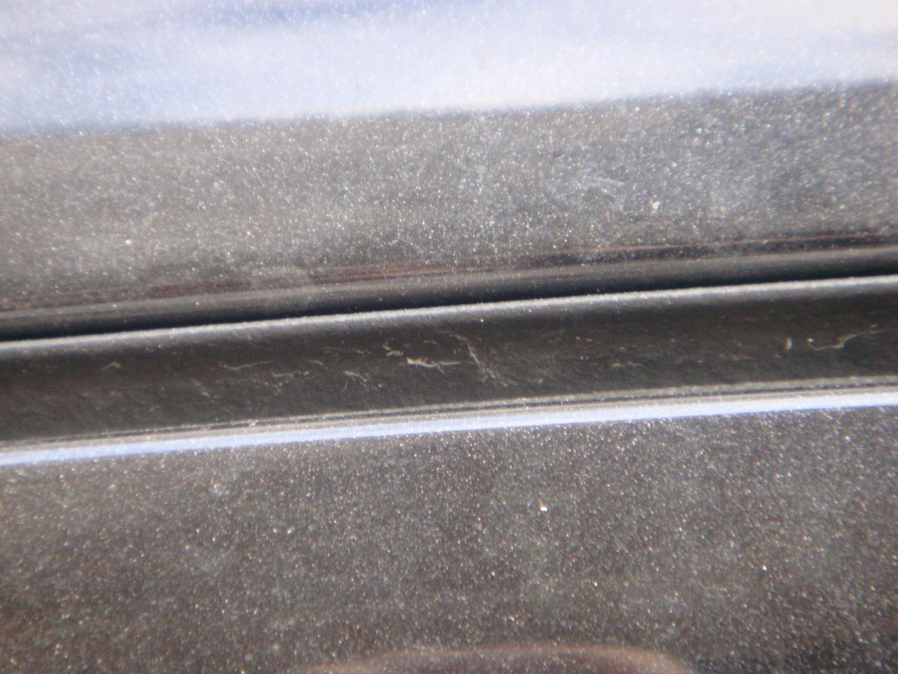

am patit si eu prin noiembrie asa ceva,sa imi intre apa pe la usa pe la sofer si sa ma picure pe cot :) am fost la service,mi-au umblat putin la incuietoare post-30503-1269633374_thumb.jpg dar parca la o ploicica mai zdravana tot se aduna vreo 2 picuri :)
:blink: nu imi dau seama pe unde intra?mie mi se pare ca e etans chederul post-30503-1269633378_thumb.jpg

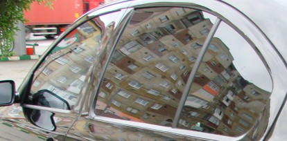

scuze, am considerat ca o poza era necesara . Deci, ala e pretul la chederele alea de cauciuc de pe marginea geamului ?
Tot ce se vede in poza in jurul geamului spate este un singur cheder....dar nu vad ce treaba au preturile si chederul asta in acest topic.Doar nu ploua prin el.

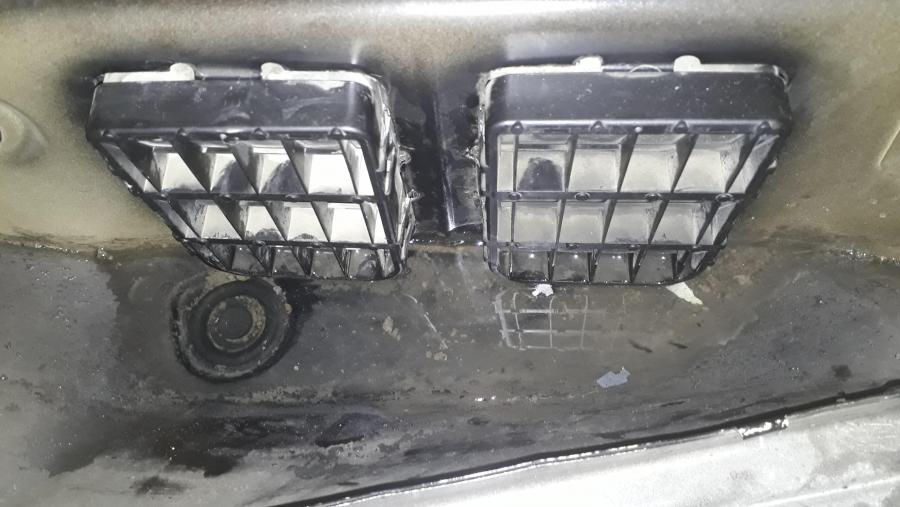

Astazi dupa ce masina a stat cateva ore intr-o parcare constat ca imi picura de sub portbagaj. Cand ma uit si scot roata de rezerva, aveam apa vreo 3, 4 cm sau chiar mai mult - peste 2 litri de apa. Nu am stergator pe spate si am ramas foarte mirat ca am apa acolo. Daca a mai avut cineva problema si a gasit o solutie poate imi spune si mie. Nu cred ca poate fi condens ca e prea multa apa.
Update: dupa ploaia de azi, si dupa ce am pus servetele pe unde ar putea intra apa am observat ca apa intra pe la incuietoarea portbagajului. Apa s-a adunat intre marginile chederelor si apoi, probabil fiind prea multa a trecut inauntru si s-a scurs inauntru.
Mi se pare tare aiurea si ma intreb oare de cand am apa acolo - de mai bine de 3 ani, de cand am masina nu am umblat la roata de rezerva pt ca nu am avut probleme. Poate merg cu apa acolo de la inceput... :(
