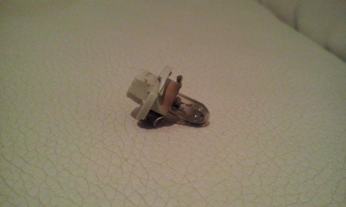

Am citit topicul acesta dar si pe cel englezesc si sincer sa fiu tot nu am inteles ce tip de ceas ar trebui sa folosesc daca vreau sa trec la cele mai noi, albastre.Masina mea este Multivan, motor 2.5 TDI , motor ACV, fabricatie 97, cu acceleratie electronica si pilot automat.Am sa dau jos zilele urmatoare caasurile mele de bord , sa citesc ce serie am pe dosul lor , ce tip de mufa am,sa le fac o poza si vad dupa care ar trebui sa fie codul de bord alabastru pentru inlocuire, si sincer, daca tot ar fi sa fac schimbarea , as vrea sa pun cu computer de bord.Are cineva idee ce cod ar trebui sa caut? Multumesc.
Aici sunt poze cu ceasurile de bord de pe masina mea, am schimbat becurile care il iluminau si cu aceasta ocazie am facut si poze pt verificare si comparatie a seriei si mufei .

Si asa arata becurile care ilumineaza ceasurile :
post-117002-0-79781400-1421942599_thumb.
