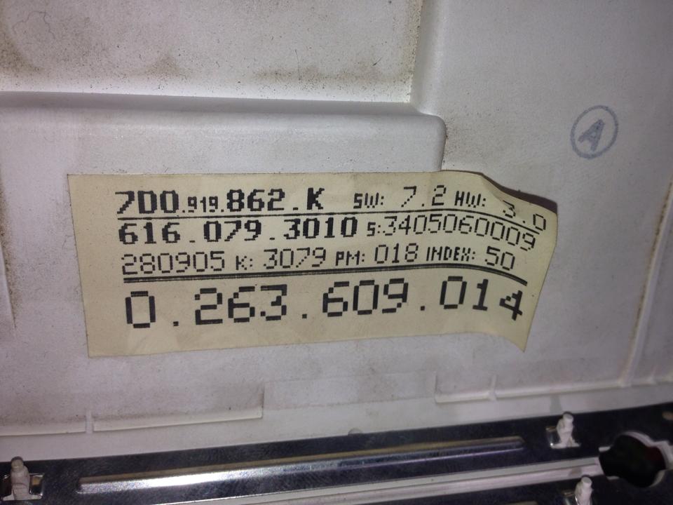

Am si eu o masina t4 an 1997 cu motor 19 td ABL si  s-au defectat ceasurile din bord cu turometru si kilometraj electronic .Am pus de pe la dezmembrari vreo 10 borduri dar la toate sta turometrul la maxim cand pornesc .Ce pot face sa rezolv problema ? post-132974-0-35584900-1392806059_thumb.   Aceasta este  seria de pe bordul care mergea.Astept si eu o rezolvare daca se poate face ceva .Multumesc !
Pai daca la toate sta la maxim turometrul e cam clar ca nu e bordul de vina. Probabil e in scurt firul de la alternator. E cam fragil si se poate duce protectia de pe el sau sa faca scurt pe traseu spre mufa de langa electromotor. E o problema cunoscuta treaba cu firul. Cel mai simplu scoti fin mufa firul si din alternator si il verifici.
Am verificat firele toate ,inclusiv cel care duce de la w alternator la pinul 10 la bord .Am schimbat si alternatorul . Si becul de la ulei palpaie si bazaie buzerul din bord cand ajunge apa la 90 si motorul e la relanti , daca turez se stinge becul si dispare buzerul.Posibil sa fie o incompatibilitate intre borduri ? , nu mai stiu ce sa i fac :( Ma gandesc ca impulsurile care vin de la alternator nu sunt compatibile cu bordurile astea :( da kiar nici unu :((( din atatea :((

deci ca sa rezolvam problema repede ai doua lucruri de facut daca bordul e de ala cu display urmezi pasii de la pstul 85 ca sa accesezi meniul "secret" daca la p7 iti arata mazimul de rotatii vro 5500 ar trebui ineamna ca bordul nu se potriveste.....(ala care lai cumparat tu) daca pe display iti apare turatiile corecte inseamna ca sa dus variatorul de la turometru in sensul ca pe placa instrumentelor undeva face masa sau nu are curent de ajuns daca acele tale de la bordul vechi au luato razna si/sau nu mai functioneaza e simpla chestia daca ai un pic de cunostinte electronice. uite aici ceva ce te-ar interesa http://www.t4-wiki.de/wiki/Spannungskonstanter si aici cu exacticitate ce rol are fiecare fir din mufa aia http://www.t4-wiki.de/wiki/Kombiinstrument. sper sa-ti fie de folos
problema rezolvata ! schimbat bordul cu unul model nou , o anumita serie , intradevar nu se potrivesc :(
alexandru_poparo
tocmai ca astzi la munca m-am uitat dupa seria pe culoare verde care ti-ar trebui si/sau iti trebuia tie. mi-a supus rapid inclusiv reprezentanta ca bordurile ca ale tale au fost o varianta super limitata si ca nu se mai gasesc decat pe albastru dar ai 5 din 10 sanse sa nu se potriveasca pentru ca toate sunt inlocitori. iar pe tec-doc imi dadea 2 variante dar imi cerea seria de la diode(sau alternator daca nu a fost umblat in el)
