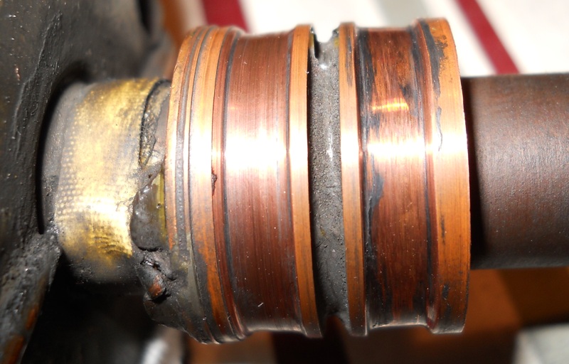

am o problema! ce fac cu inelele de pe rotor? le iau la strung? nu cred ca le gasesc sa le schimb. cine a mai facut operatiunea asta?
post-45047-0-75887600-1295849860_thumb.j
daca mai ramane carne, iale la strung, si dupaia cu smirghel fin, daca nu prea mai ai ce sa iei se pot schimba, orice strungar poate sa iti faca piesele si sa le preseze dupaia
Vezi că găseşti să le cumperi, dar, nu-ţi pot spune acum de unde. Am un prieten care are un Nissan Laurel de prin '79, cred, care are, din fabrică, alternator Bosch pe el. După at
s-a stungit... vad cum merge asa... daca nu da randament fac sau cumpar piesa cu pricina! acuma are 26,6mm
