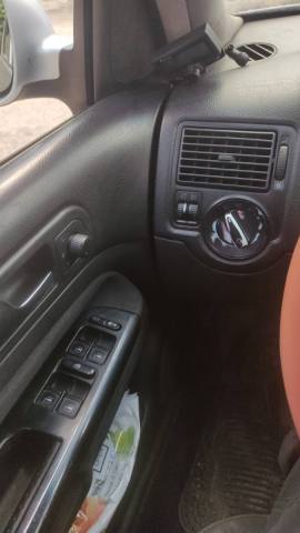

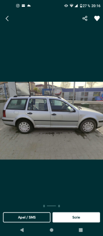

Salut! Sunt nou aici, așa că vă cer toate scuzele de rigoare :). Am o întrebare. Sunt un tânăr șofer și caut o mașină care să fie fiabilă și cât de cât ieftină la întreținere. Am pus ochii de curând pe un Golf IV 1.9 SDI din 2004. Însă are o bubă care îmi tot dă de gândit, mașina fost folosită ca taxi. Unde altundeva decât în Sălaj 😁. Am discutat cu proprietarul, un băiat care mi s-a părut extrem de transparent și sincer, deci nu un samsar bun de nimic. Mașina are 492.000 de km, nu mai are rost sa ma întreb daca sunt reali sau nu. A fost cumpărată si adusă în țară în 2007, la 55.000 de km și de atunci doar în Sălaj a fost ținută. A circulat cu ea până de curând, motivul vânzării fiind achiziția unei alte mașini, mai noi, care este folosită tot la taxi. Am primit poze cu mașina, pe care le voi atașa. Nu pot atașa mai multe poze cu exteriorul, însă nu are rugină din ce am observat eu în locurile unde ar trebui să fie rugină. Iar din poze, tot ce ar trebui să fac e să schimb sigla de pe volan, sau chiar să cumpăr unul nou, să cumpăr o nucă nouă de schimbător, și eventual să mai examinez partea estetică a mașinii și să văd ce aș mai putea schimba. În rest, mi s-a spus că are probleme la sonda lambda, care ar trebui schimbată, de aceea si martorul aprins în bord. Ce am apreciat foarte mult e că tipul a fost sincer cu mine, iar joi, 12 mai (probabil) urmează să o văd. Oare la ce ar trebui să fiu atent? Din ce am înțeles, mașina este foarte bine întreținută, și din tot ce mi s-a spus, 1.9 SDI este un motor fără moarte. Nu caut un motor de performanță, am timp după ce prind experiență să mă aventurez, dar acum aș vrea să am ceva cât mai practic și fiabil.

Fiind taxi, iti dai seama ca a fost destul de uzata pe partea de ambreiaj, volant, interior. Posibil si la revizii, ca pe taxi se fac multi km, repede si...mai amani uneori schimbi de ulei si consumabile.
Din poze, masina pare destul de obosita la interior, ceea ce este de asteptat.
E pana la urma decizia ta daca accepti compromisul cu taxi, dar in orice caz, mai gasesti si alte masini, intr-o stare similara sau mai buna la vanzare, la acelasi pret.
