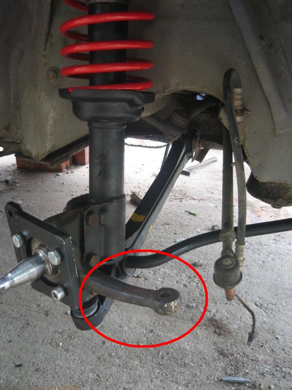

... nu te inci nge ... eu cred ca toti vorbim serios ... misto doar cind incepi sa aberezi in "pustiu" ... ti-am demonstrat cu poza ta ca n-ai stat nici o clipa sa calculezi vre-un cuplu sau forta care actioneaza asupra fuzetei sau asupra rulmentului .. hai fii serios ... ti-am scris foarte serios ca eu nu ma leg de nici un criteriu mecanic ci mai degraba pragmatic .. adica cum vine piesa pe masina ... spor la treaba in continuare

vrei sa zici ca partea de jos a rulmentului este incarcata (forta normala)? iar etrierul pozitionat in spate genereaza o forta in disc opusa normalei (in alte cuvinte pamantul impinge roata in sus iar etrierul in jos)?
pt bogdan_bus:
chiar am calculat! spre deosebire de multi, mie imi place sa 'masor de 10 ori si sa tai odata' daca ma intelegi... flansa confectionata resista la o forta de cel putin 10 ori mai mare... iti garantez eu!
si nu inteleg ce ai vrut sa arati incercuit in poza...
.. cam asa ceva, nu-i cazul si nici locul potrivit pentru studii de incarcare dinamica a lagarelor....
