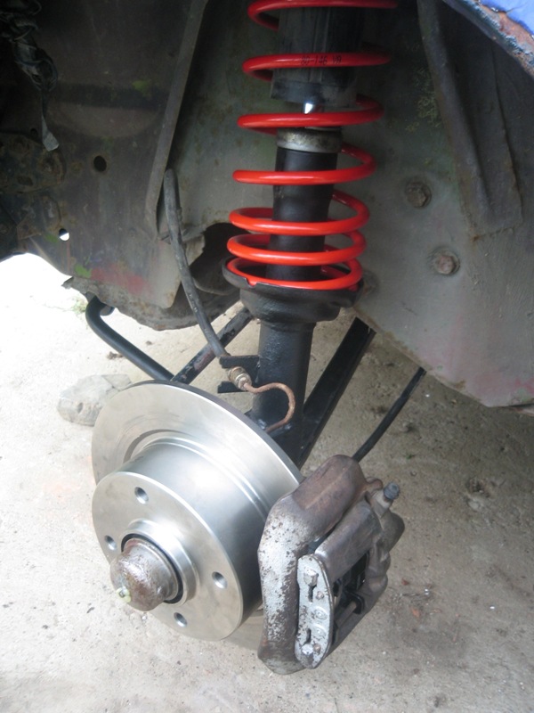

pentru cine este interesat, am reusit sa inlocuiesc franele pe tambur de pe fata cu frane pe disc la un 1303 '74. Discurile sunt de 1303s (rulmetii si butucu sunt la fel)si etrieri de porsche 924 care se potrivesc pe disc perfect. A fost necesar sa proiectez si sa confectionez o flansa care se prinde de fuzeta in locul tamburului si care are urechi de prindere pentru etrierul de 924. trecerea de pe tambur pe disc a reusit perfect si chiar de la prima frana am fost satisfacut. in final am folosit suruburi M10 si M12 cu pas normal si grupa 10.9
misu ploiesteanu
da interesanta modificarea, cred ca se poate aplica si pe puntea standard cu bare de torsiune. etrierul pare identic cu cel de polo-golf, ce diametru are cilindrul?si de unde ai luat discuri noi? eu ar trebui sa mai fac inca o flansa de adaptare pt ca am rotile cu jante 5x25mm. ceva sugestii?
