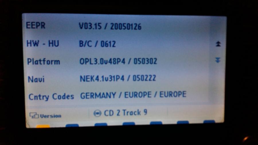

Salutare la toata lumea ,
 Mi-am cumparat si eu un Touran cu navigatie MFD 2 si doresc sa-i fac un update , ca si soft si versiune, vezi poza atasata . Am reusit sa stric deja 12 cd-uri scrise  la viteze mici 1x si 2x ,cu softuri diferite cu ImgBurn ,cloneCd, Nero dar fara succes .Intodeauna aceeasi eroare "Die DVD ist nicht geeignet". Am inrosit google cautand solutii dar peste tot aceeasi rezolvare am gasit adica se scrie cd la viteza mica si merge. Am incercat si versiunea 28 adica acesta VWMFD2DVDEU0028 , versiunea 30 dar fara succes . Aveti vreo idee, sugestie ce a-si mai putea incerca? S-a mai lovit cineva de aceasta problema ?
Va mulumesc
Va mulumesc
Am revenit cu rezolvarea :)  Dupa ce am curatat capul de citire(lentila) am reusit sa-i fac instalarea de soft si unlock. Urmeaza sa-i pun hartile .
