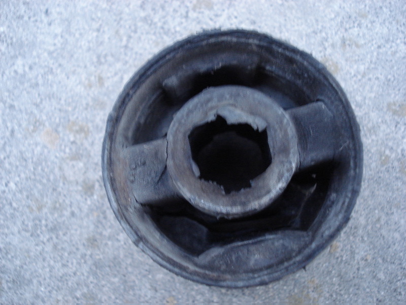

Poti sa le vezi si tu...dar trebui sa tragi de ele ca sa vezi daca sunt sau nu rupte. Prima data eu ma uitam la ele si imi pareau ok. La mecanic insa am vazut ca de fapt erau rupte. Faptul ca sunt moi se vede din ce am zis un post mai sus. Oricum ele prin constructie sunt genul de bucse moi.
PS: Ai citit ce ti-am recomandat? Nu are rost sa iti fac eu un rezumat in loc sa citesti tu. Spor la lectura.
LE: uite niste bucse rupte... Dupa 2 randuri de bucse din astea in 2 aripioare, primele rupte, urmatoarele moi...am luat in X ca in poza.
