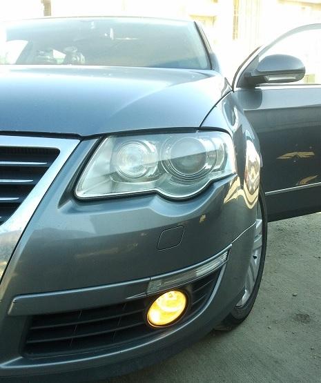

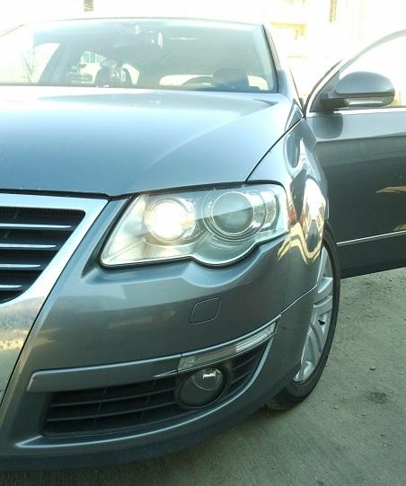

- am activat functia aceea de DRL pt North America cu 50 % intensitate a luminii la proiectoare, ca in prima poza atasata post-118120-0-27713400-1362482101_thumb.;
- mi-ar fi placut ca aceasta functie sa fie activata pe becurile de pozitie, ca si in a doua poza atasata post-118120-0-20526300-1362482108_thumb., dar fara sa fie si pozitiile spate pornite; dupa cum se vede am farurile acelea cu bi-xenon, unde becurile de pozitie sunt asezate inspre interior, acolo unde ar fi faza lunga la masinile cu faruri cu halogen;

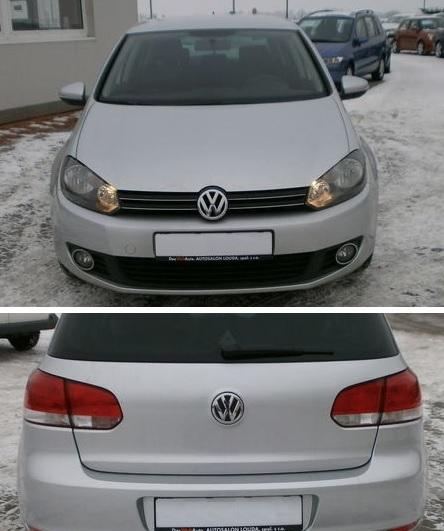

- am observat la unele masini gen Golf6, T5 si chiar ultimul Polo (daca retin bine) ca au un fel de DRL din asta mai de buget, adica un bec de intensitate redusa pus in far la oglinga de faza lunga, ca si in a treia poza atasata post-118120-0-34470400-1362482114_thumb., daca o fi chiar becul de pozitie, nu stiu.. dar cert este ca astea functioneaza fara sa fie aprinse si pozitiile spate.

Golf 6 are becurile de DRL mai puternice ca si pozitiile noastre.
