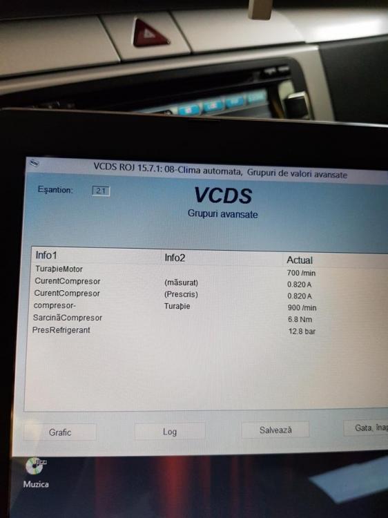

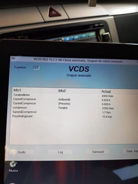

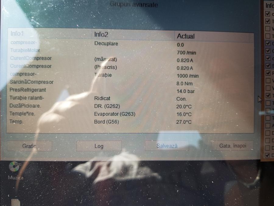

crezi ca ma poti ajuta cu montarea unei noi unitati de clima pe passatul meu din 2007?
Aveam climatronic dar am luat o unitate mai noua din 2010 ca sa se poata intelege cu RNS,numai ca nu mi-a reusit montarea .
Multumesc !!!
Trebuie schimbata pozitia unor fire in mufa din spatele climatronicului si eventual montat senzor de calitate a aerului. Bineinteles, codata unitatea de clima.
  On 11.09.2012 at 7:47, F l o r i n a scris:
Ne auzim la telefon.
ok
  On 11.09.2012 at 7:50, Al Bundy a scris:
Firele le-am schimbat conform unei scheme numai ca nu reusesc sa vad unitatea de clima cu Vcds....functioneaza fara comanda de la compresor si nu o vad nici pe RNS.
Multam !
Nu o vezi nici pe cangateway sau nu reusesti sa o accesezi ?
  On 11.09.2012 at 8:13, Al Bundy a scris:
Nu se vede pe can ....
Si ce da pe can, ca nu poate fi accesata?
mai bine posteaza un autoscan sa vedem si noi ce si cum, ca nu prea dai multe informatii si trebuie sa ghicim noi.
  On 11.09.2012 at 20:33, Al Bundy a scris:
Ok este gresala mea ca nu am pus eroarea ....aseara m-am intalnit cu Florin si am montat unitatea merge ok ca si functiune numai ca eu avand canul vechi 3c0907530C nu pot sa o scanez cu vagul si nici nu pot sa o fac sa comunice cu Rns.Urmeaza zilele astea sa iau un can de generatie mai noua si am gasit 3C0907530Q si sa sper sa mi-am rezolvat din probleme .
da, am facut conexiunile necesare, am facut setarile de baza - initializarea si adaptarea - manual, totul functioneaza ok - compresor porneste, etc... dar datorita can-ului prea vechi, nu comunica intre ele.
Dupa ce schimbam si CAN-ul, o sa fac un DIY complet, cu toate procedurile.
