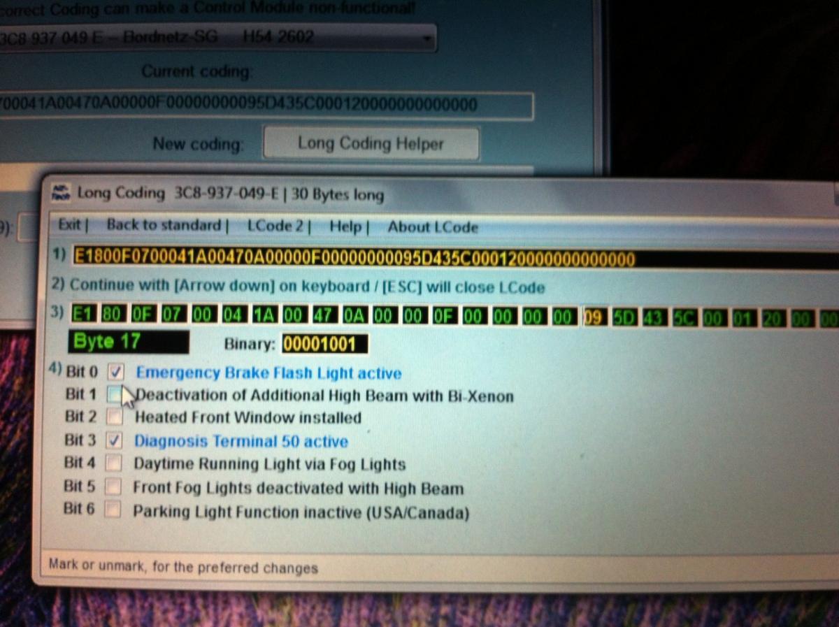

In al doilea rand ma adresez la voi in speranta ca ma puteti ajuta in legatura cu activarea functiei daytime running light pe passatul meu. (anul fabr 2006. 2.0 dti, bord comp+ trendline ) am urmarite forumul si dupa informatiile primite de la voi am inteles ca se poate activa functia aceasta pe proiectoare din vag com,
Problema mea este: azi am fost la service si le-am rugat ca sa punem testerul si sa incercam sa activam aceasta functie, am si gasit prima parte, adica bifarea Byte 00 adica daytime running lights (North America) dar n-am gasit Byte 17 ca sa pot bifa Daylight Running Light via Front Fog Lights, dupa aceasta procedura mi s-a aprins faza scurta.
Are cineva o idee ce as putea face, tot asa am patit si prin cautarea functiei de cornering pe proiectoare dar am inteles ca aceasta functie nu exista doar pe modelele mai noi din 2007.
Astept cu nerobdare orice ajutor idee, cu stima
Vasile
@Al Bundy am cautat CH old style, dar nu am gasit....nu ai idee unde poate fi?
Si inca ceva, am vrut sa fac semnalizari USA Style dar eu acolo la "Bit 1" nu am "Turn Signal as Parking Light", insa am gasit-o la Bit 17, dar sub alt nume, dar acolo nu este casuta Dec, ca sa modific intensitatea...

Cauta Turn Signal as parking Light - setezi 25-35%
Atunci cauta ceva cu CH manual/automatic
