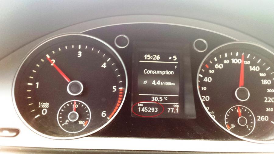

ora ceasului ramane la ora cand am oprit motorul si nu indica km din bord cand este motorul pornit , apar doar cand este oprit .
Da usa a fost deschis , am leduri peste tot da au functionat . nu merg nici cele de la parasolar
atasej foto , in locul km apare TRy
ai verificat sigurantele ?

"in locul km apare TRy" Am rezolvat-o :):):)!!!!
Frumos era sa spui si varianta de rezolvare, asta in contextul in care ai solicitat ajutor si pe forum si ai primit mai multe sfaturi. Poate un coleg are aceeasi pb ca a ta si cauta o solutie similara ptr remediere.
Bine inteles, toata stima am primit ajutor doar de la dvs, care a fost problema ?
am gasit activata functia   "Transport mode" , la dezactivare a fost totul perfect
