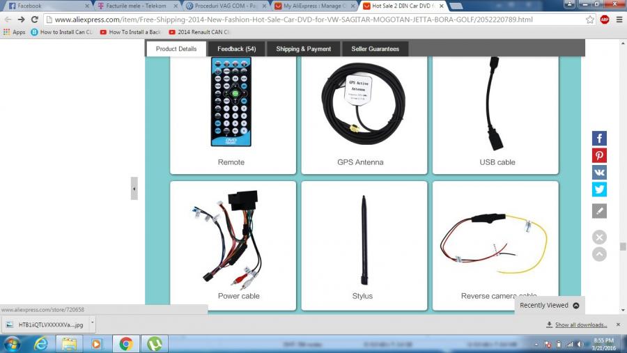

salut..am un passat b6 3c.am cumparat un dvd player cu gps din china..cum fac sa il recunoasca masina cu vag com???trebuie sa il codez?nu pot vedea nici un film deoarece imi scrie ca e ilegal in timpul condusului...vreau sa se stinga odata cu contactul luat al masinii.atasez si imaginea cu modelul7-2din-Auto-DVD-voor-Volkswagen-GOLF-4-G
Modificat de tudormarta
Orice e aftermarket nu va putea fi accesat din vcds. Nu se stinge ptr ca nu e recunoscut de can.
trebuie sa modifici instalatia electrica, sa iti tragi fir de plus contact si sa vezi de ce are nevoie, sa ai video in motion.
Totusi stie ca masina e in mers...comunica pe can ceva...
degeaba, daca nu are restul nu lucreaza, nu ai ce sa-i faci, decat cu modificare hardware
dar de unde trag fir de plus????\
bun..il trag din caseta de sigurante,dar de unde il iau din casetofon???
Nu-l iei din unitate...il iei din sigurante si-l duci in unitate la alimentare.Ai diagrama pe carcasa lui unde intra + in el...sau asa ar trebui.De regula e un fir rosu alimentarea..
am inteles.mersi ...mai am o problema ..incerc sa conectez o camera pe marsarier si nu merge sub nici o forma
Banuiesc ca e AM...ai un cablu coaxial cu intrarea video ce merge in unitate,o masa si un plus ce-l iei de la o lampa spate...de la becul de mers inapoi.
Power suply negative-masa,pozitive-alimentare bec mers inapoi,rca-ul e intrarea video.
si ea se alimenteaza doar de la bec???
astea sunt cablurile..nu stiu sa leg cablurile de la reverse camera
tudor - sa nu fie cu suparare, dar daca nu te pricepi, nu crezi ca e mai safe sa ti-l monteze cineva care se pricepe ?... nu de altceva, dar sa nu strici ceva pe acolo....
