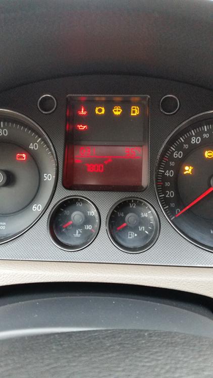

Passat b6 2006, BKC mi-au aparut erorile din pozele de mai sus, plus mai are un tremurat puternic atunci cand dau drumul ambreiajului (cam pe la jumate) la vitezele 1 si 2 , dupa viteza 3 nu mai tremura, tremuratul a aparut cam la 2 zile dupa aparitia erorilor. Precizez ca nu s-a umblat la masina recent, am verificat nivelul uleiului si este normal.
Ce poate fi ?
Pai care sunt erorile? Nu se vad decat acei martori aprinsi - combustibil, placute frana, lichid parbriz etc. Fa o scanare si posteaza erorile, altfel nu putem sa formulam un raspuns.
Scuze nu am stiut cum sa explic, multumesc de promptitudine, problema este cheita aceea cu 7800 si 18 cu ceasul acela ce nu imi apareau inainte si habar nu am de ce au aparut asa dintrodata, cand pun contactul general prima data apare acea cheita cu 7800 apoi 18 si ceasul, dupa ce pornesc motorul dispar si apare data, temperatura (ecranul normal)...plus simptomele aparute ulterior..speram ca cineva sa cunosca motivul ptr care au aparut acele insemne
Modificat de ramelo4ever
Este intervalul de service. Nu are treaba cu pb mentionate. Tremuratul poate fi de volant, ambreiaj-pe parte mecanica, sau de la vreun injector etc.
Revizie in 7800 km sau 18 zile-care din conditii intervine prima.
