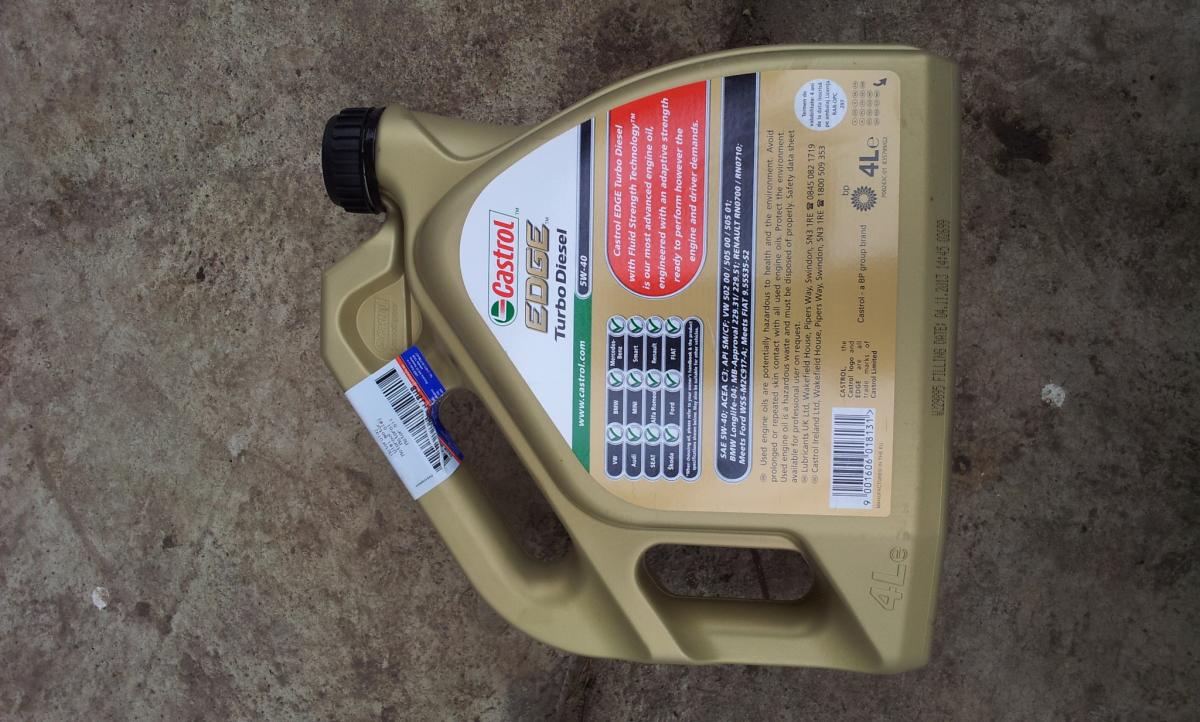

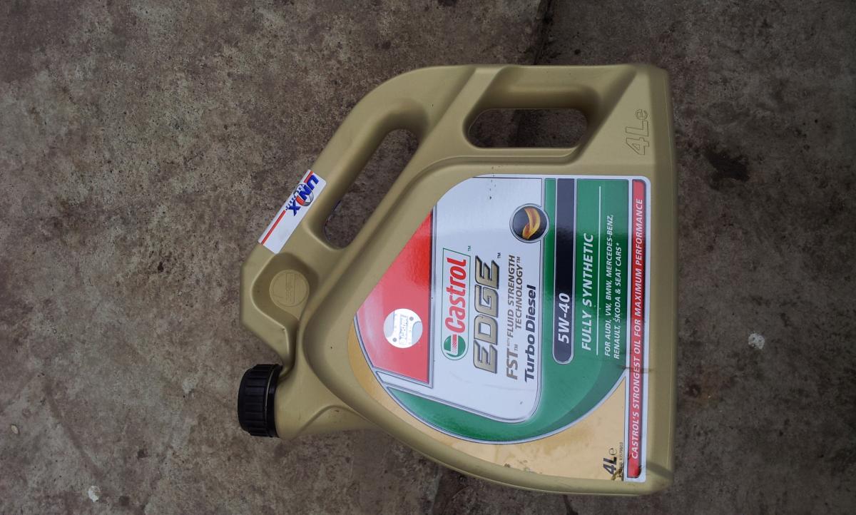

Am luat Castrol 5w40 si filtru Mann, pentru revizia la 194k. Uleiul cica are norma recomandata si au zis baietii de la Unix ca ar fi ok. Sunt curios cum o sa se comporte motorul, zilele astea il schimb.

salutare . gata am reusit sa schimb uleiul la touran 2.0 tdi, dsg, dpf ,170cp. am atasat cateva poze cu ambalajul de la filtre si uleiul folosit .aditiv deocamdata nu ii pun , ma mai informez si vad dupa. sper sa fie alegerea buna , ca la cate modele de ulei sunt pe piata nu mai stii ce sa bagi in motor

Daca poti,pune o imagine si cu partea din spate a bidonului de ulei.

Ce am observat ca pe castrol acolo unde e sigla W nu mai scrie  Fully Syntethic. Si cel cu sigla W e mai scump decat cel fara.
Modificat de EEXCALADE
Si o fi bun ce am eu acum in motor? Sau tura viitoare sa fac un flush si sa trec pe Ravenol? Prea e la moda :D.
Chiar am insistat la Unix sa stiu daca e ulei original, m-au asigurat ca este si mi-au aratat si acea holograma, care cica nu o au decat de la producator. Ce-o fi- o fi.

Lucian, atata timp cat uleiul pus de tine in motor respecta norma ceruta de constructor, este schimbat la timp/km si nu este contrafacut nu ai de ce sa-ti faci griji. Restul povestilor despre uleiurile americane si alte uleiuri pentru NASA sunt can-can :icon_thumleft:

Asa este eexcalade pe unele scrie ceva pe altele altceva . uite si poza cu spatele bidonului.
la service unde am pus uleiul mi-a recomandat ca fiind cel mai bun pt tipul meu de motor sport. acum sper sa fie si bun.
