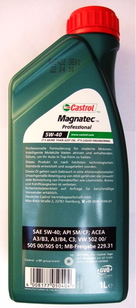

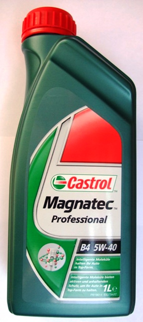

A folosit cineva vreodata Castrol magnatec B4 care are si specificatia 505.01? Ar fi bun de ceva? E mai vechi pe piata sau e o noutate? Eu personal zilele trecute am auzit prima oara de asa ceva...Am incercat sa gasesc cevaspecificatii pe site-ul lor dar nu am reusit, au un site tare stufos...post-5145-0-21871000-1292666760_thumb.jppost-5145-0-31654900-1292666784_thumb.jp
pareri concrete pana acum nu am gasit,deci ,pana acum am folosit doar castrol edge td 5w40 si ma tot bate gandul sa folosesc aral tronic 431,deoarece motorul mi se pare cam zgomotos la pornirea la rece si totodata o bataie corelata cu turatia motorului,cei care ati facut aceasta schimbare credeti ca a fost o alegere potrivita ,sau nu?,eventual ceva argumente.
Modificat de darin
Darin, eu am folosit primele 2 schimburi Castrol Edge. Penultimul schimb am avut Aral 431. Aral (motor putin mai silentios si parca o idee nu-l papa motorul ca si pe Castrol, aprox. 1 litru la 15000 km pentru Castrol). In plus, scrie pe bidon made in Germany :). Eu am fost mai multumit de Aral decat de Castrol. De o saptamana am facut iar schimbul si am bagat Valvoline Durablend, spuneau mai multi aici pe forum ca nu l-ar papa asa motorul, ramane sa vedem. Motorul e silentios, ca e proaspat uleiul si e mai vascos, o sa vad cum se comporta si revin cu un feedback :)
Castrol Magnatec e mai vechi pe piata; Edge e ultima noutate a celor de la Castrol.
