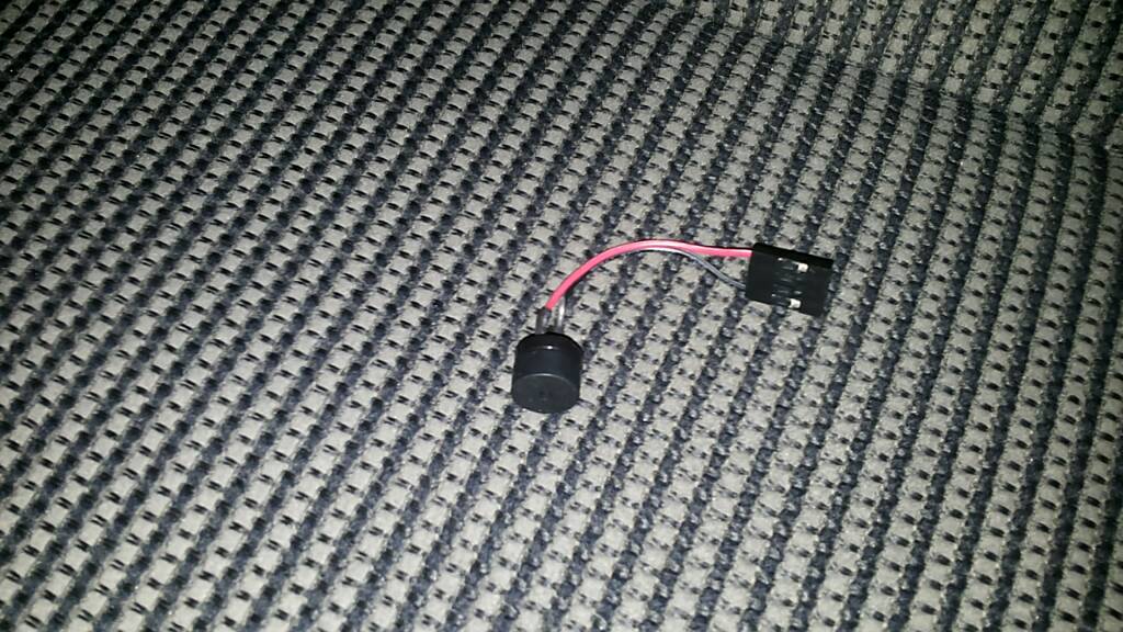

Ar merge sa pun la ceasuri un buzzer cum se gaseste in calculatoare?
no... pune ceva apropriat de cel original.... chiar daca nu gasesti impedanta identica.

nu merge, cel de la calculatoare este piezoelectric, iar cel din bord este electrodinamic.
