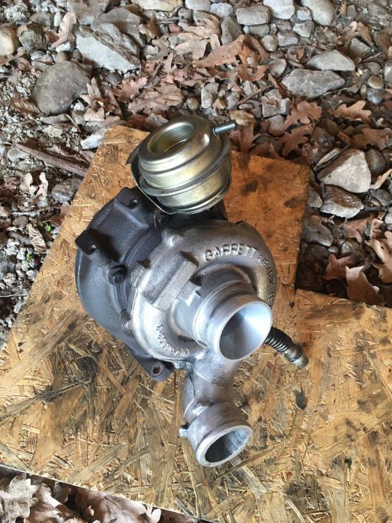

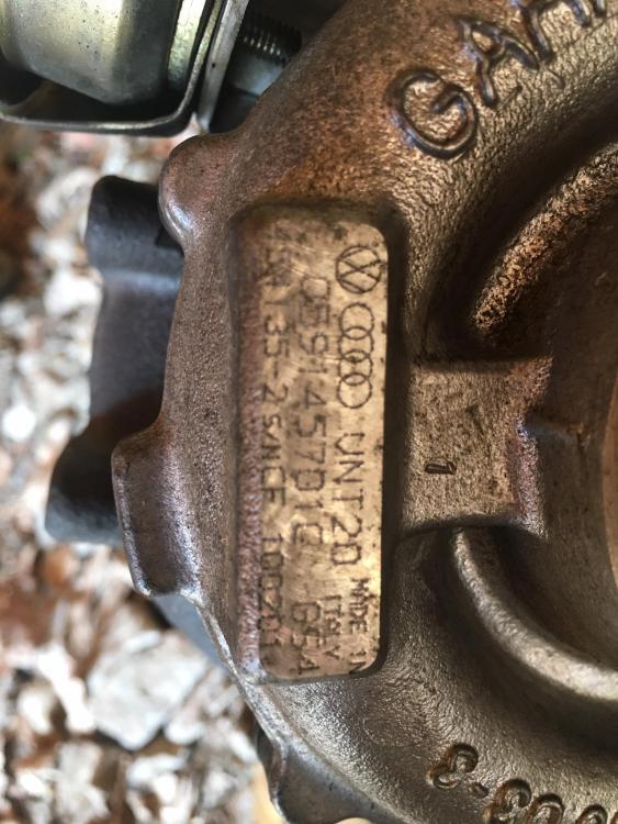

Salut,vreau sa fac un update la turbina si anume un VNT20 de pe un passat v6 150cp sa pun pe masina mea passatb5.5 1.9 tdi pd avf 131cp. Am inteles ca imi trebuie flansa adaptoare?de unde o pot cumpara? ce altceva mai trebuie sa-i fac ca sa mearga la mine pe masina?Multumesc.
Eu nu m-as fi incurcat cu turbina asta. Are un lag destul de mare, fata de alte VNT20 si e foarte greu de adaptat fiindca si actuatorul e in partea dinspre motor iar ea fizic e destul de babana.
Mai bine vorbeai cu Cipos sau Haplea de pe forum sa-ti adapteze un VNT20 in carcasele turbinei tale. Era totul plug&play.
