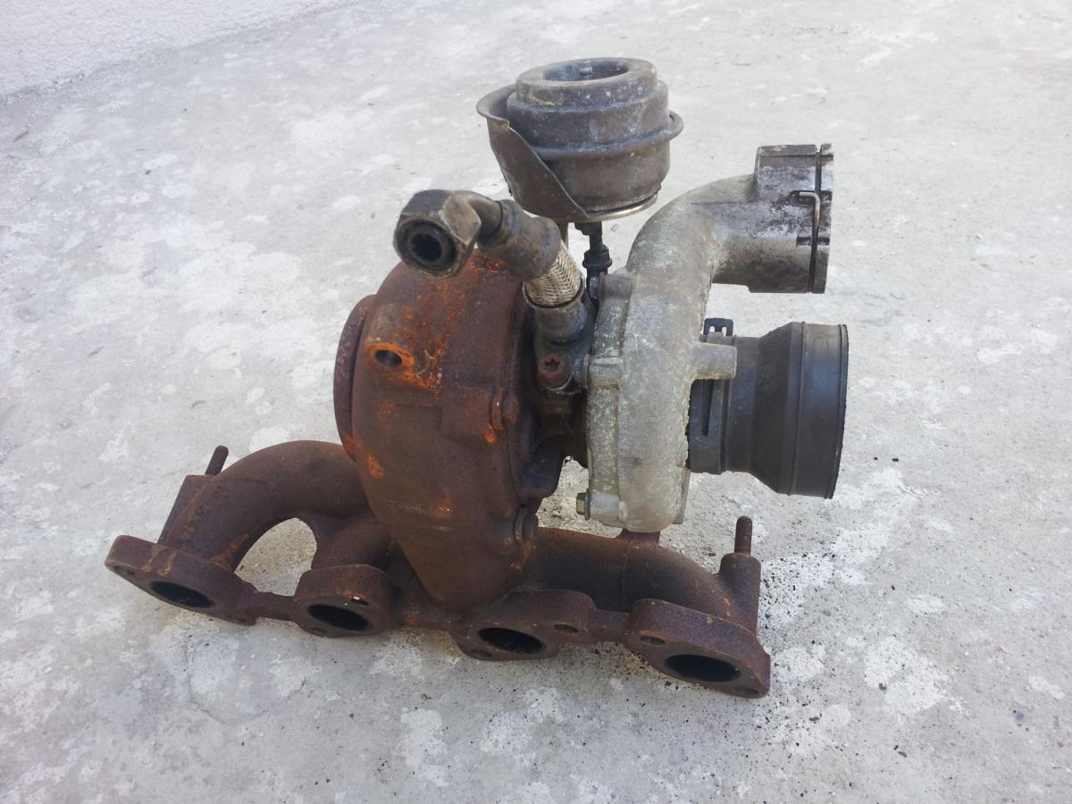

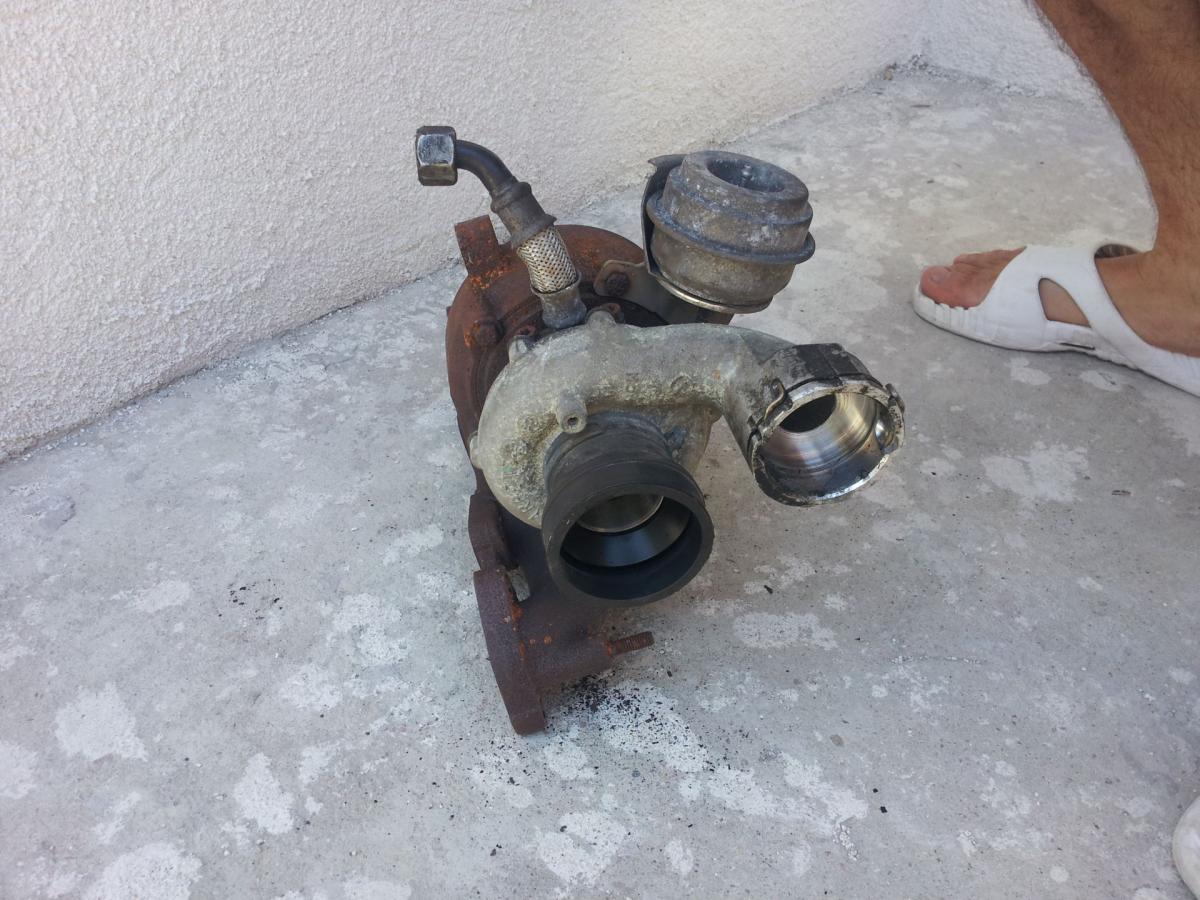

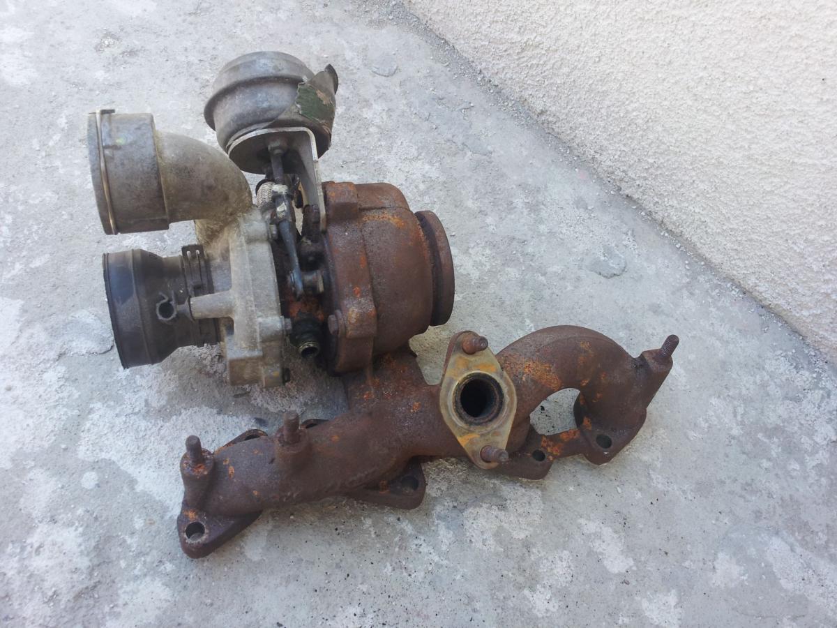

Fiti amabili...am si eu cateva intrebari, se poate pune turbina ( GT 1749 VA ) de pe un golf 5 2.0 tdi 140 cp cod motor BKD pe un golf 4 1.9 tdi 101 cp AXR fara nici o modificare adica plug&play ?
Daca nu este plug&play, ce modificari pot face pt. a o pune ?
Turbina este cea din poze post-69411-0-50784500-1408445852_thumb.jpost-69411-0-00033300-1408445853_thumb.jpost-69411-0-46180700-1408445853_thumb.j
Pana primesc un raspuns concret, am fost la masina sa ma uit la prinderile de la furtune si aici se potriveste dar la teava de la evacuare, turbina "noua" este pe colier/siguranta iar eu pe masina am prinsa in 3 suruburi teava de evacuare de turbina...rezolvarea este sa tai teava inainte de catalizator de la turbina "noua" si sa o sudez de evacuarea masini.
Oare pot lua galeria de evacuare ( am incercuit cu verde ) post-69411-0-02531500-1408457009_thumb.j   cu totu de la turbina mea si sa o pun pe "noua" turbina ?

Alt furtun (cel in forma de S) intre turbina si teava de sub radiatoare + alt soft.
Oare pot lua galeria de evacuare (am incercuit cu verde) post-69411-0-02531500-1408457009_thumb.j cu totu de la turbina mea si sa o pun pe "noua" turbina ?
Nu. Difera toate internele.

Furtunu nu este o problema daca se prind la ambele pe siguranta sau colier.
Modificat de ~LauR~
Ia uite-te la galeria de evacuare, nu cumva ai alte prinderi ale suruburilor pe motor? La 1.9 tdi sunt drepte, la 2.0 sunt oblice
Da, am aflat si eu ca NU se poate pune, am scris si mai sus.

Merge pusa dar trebuie modificata teava de la turbina la EGR...taiata si sudata in alta pozitie, deoarece nu o sa mai pice la gauri si iti mai trebuie furtunu ala rosu in "S" care pleaca din turbina spre intercooler.
Iar daca nu ii faci soft vei avea lag si o sa traga de sus si sigur nu o sa iti placa.
