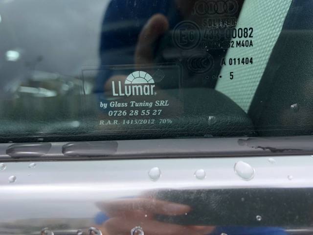

poti sa pui o poza cu abtibildul de pe geamurile fata?

Poi unde am zis eu ca nu sunt legale AIR90?
Era vorba de AIR80 unde ei ar fi zic ca nu sunt legale ...
