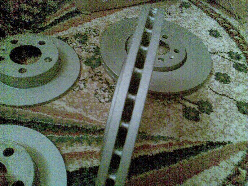

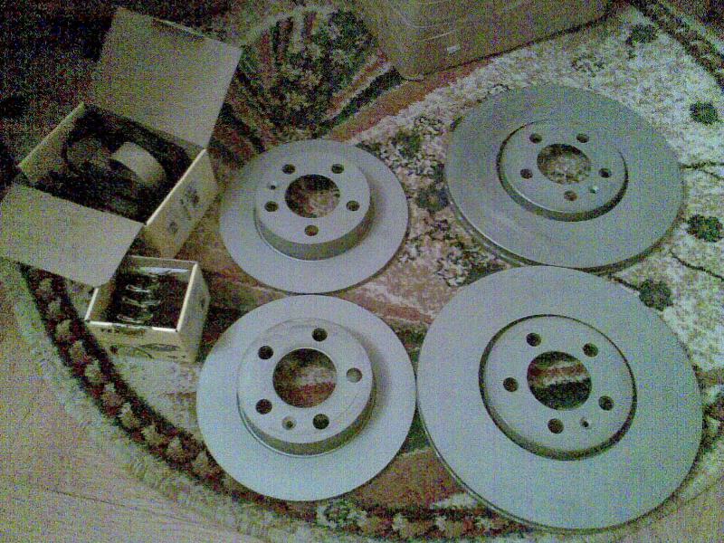

Azi am ajuns acasa dupa o sesiune grea. Bine ca e gata! :rolleyes:
In sfarsit am apucat sa desfac coletul cu discurile si placutele comandate:
- discuri fata Zimmermann Coat Z 288x25 ventilate
- discuri spate Zimmermann Coat Z 232x9 pline
- placute fata spate TEXTAR
De abia astept sa le vad sus pe masina si sa vad diferenta de la cele vechi si uzate la astea noi.
Modificat de volnick1986
FRUMOS! imi place ce ii pregatesti....iar ca o gluma diferenta s-ar putea sa fie doar un consum mai ridicat; adica sa franeze mai bine si brusc si apoi sa-i dai blana sa recuperezi :icon_thumright:. Ca o paranteza eu mi-am schimbat bujiile in weekend si apoi am scos Gti-ul la joaca, schimbat numai peste 4000 si mers in a 4 a la 150 km/h si rezultatul a fost 20L benzina la 118 KM. :-)

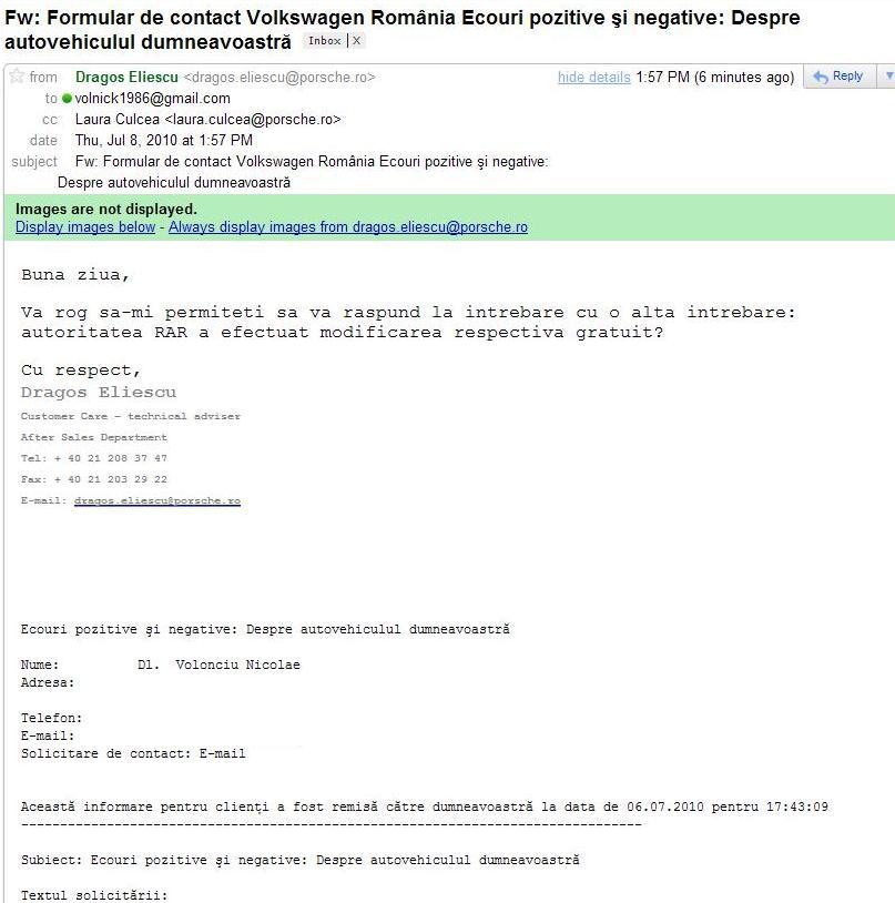

Simpatici Porsche Romania ce sa mai zic... Intrebarile le raspund pur si simplu, nu se raspund cu alte intrebari... Frumos din partea lor.
Impresiile s-au facut... Astea sunt serviciile, astia sunt oamenii, asta e Romania. Din pacate nu avem ce face. Cum au mai zis-o si altii de pe forum, vor mai trece ani buni pana sa avem ce au altii in vest. Ma refer sa servicii si profesionalism.
Oricum traba e incheiata impreuna cu acest subiect.

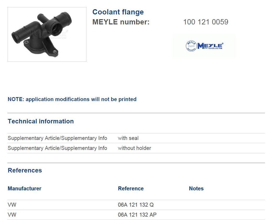

Venind din vacanta de o saptamana am avut neplacerea ca atunci cand am scos masina din garaj sa imi apara in bord "STOP! Check Engine Coolant". Stiam eu din prima cu ce am de a face asa ca nu m-am mai gandit de 2 ori si am comandat flansa respectiva care vine cu O ring cu tot. Azi a venit flansa Meyle si am pus-o sus. Sper sa fi terminat cu acest capitol ca deja de 2 ani de cand am masina imi tot da de cap. M-am saturat de scugeri de antigel!!!
Avusem teama ca scurgerea ar putea fi pe la garnitura de chiulasa, dar logica zice ca e imposibil deoarece scurgerea e deasupra acesteia, si... sa fim seriosi... cine sfideaza gravitatia? Pilotii de F16 poate? :)
Am pus si o poza cu codurile daca aveti si voi neplacerea de a o schimba. Alti producatori ar fi Febi, Swag, Hans Preis sau originala la care se sta dupa ea mult dupa comandare. Am tot citit pe forumurile din State si zic acolo ca flansa sau O ring-ul, e o problema comuna, la 1.8T in scurgerile de antigel.
