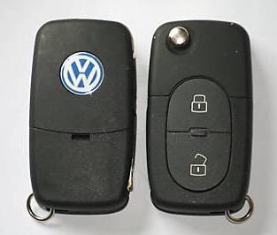

De unde as putea sa fac rost de o carcasa noua ca sa transfer in ea electronica telecomenzii si lama? Aveti idee daca cele aftermarket de pe Okazii cu 50 de lei sunt OK calitativ?

sunt si pe forum cateva persoane care vand chei oem sau aftermarket mai bine vorbeste cu ei aici.

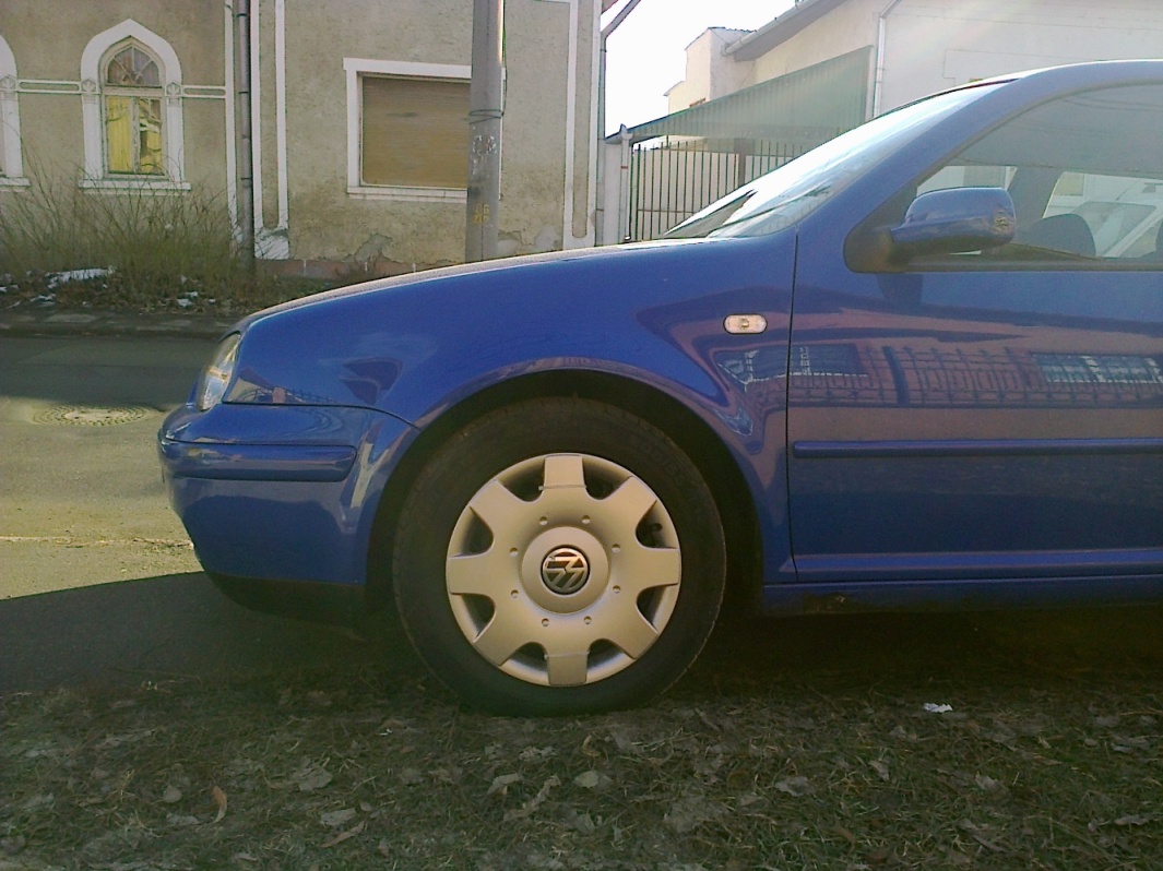

ai pragul infundat sau este o umbra?
ti-ai raspuns singur la intrebare,ramane sa vezi daca poti vedea una live sa iti faci o parere.
la 50 lei sunt copii,nu te poti astepta la foarte mult dar la urma urmei e o bucata de plastic...daca materialul e corect e ok.
incearca si pe ebay, una originala in stare buna (fara electronica) sau tot pe okazii ,cele mai scumpe putin.
cheia ta ce a patit?
E infundat pragul. Bun spirit de observatie. Nu de mine ci de cel ce a avut masina inainte.
Carcasa mea se tot desface in doua ca ii este cam rupta urechiusa aia si imi este frica sa nu o pierd si de aceea as lua una noua. Am mai multe variante:
1. 50 de lei de pe Okazii la 16 km de mine la Sebes.
2. La Cora in Cluj la magazinul de chei 115 lei fara sigra VW. Mi-au zis ca nu are sigla ca nu le pot da cu sigla din cauza copyrightului.
3. Un coleg de pe forum de la care astept raspuns.
Ai dreptate pana nu le vezi in mana nu iti dai seama. As da 100 de lei pe una originala in stare buna fara lama si fara electronca, dar nu am de unde sa gasesc, mai ales ca am modelul acesta care e cam rar.

din ce vad in poza, arata destul de bine. chiar ma gandesc sa iau si eu una :)
daca vrei iti iau din bucuresti, ma vad personal cu omul si le vad calitatea.
tu ai cum e in poza? ciudat...eu tot cu 2 but am dar difera butoanele...
a ta daca se desface, lipesti cu superglue dupa ce pui baterie noua. cativa ani o mai folosesti, apoi o desfaci fortat si muti electronica.
Ehe.. Daca era ca si in poza... era noua. A mea e super tocita. Daca le vezi personal si poti sa le faci niste poze as dori sa le vad.
M-am gandit si eu la varianta superglue, dar neah...
sa vad daca ma decid. la mine partea electrica este obosita, nici cu baterie noua nu bate mai mult de 5m telecomanda.
estetic nu ma deranjeaza (una este cu emblema stearsa), am 2 chei.
ma gandeam sa iau una doar cu lama pt descuiat usa manual sau una cu electrica buna dar e scumpa
