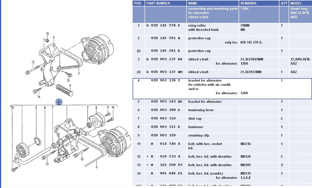

2-un intinzator alternator pt. masina din semnatura? merci! :D
poate te ajuta poza asta

dupa cum spui la punctul 2 cred ca-ti scartaie cureaua...studiaza bine problema pana nu apuci sa cumperi ceva,la mine de exemplu cureaua scartaie din cauza rolei de alternator care are o constructie mai speciala, adica e gen roata libera (asa se numeste sistemul ,care e asemanator cu cel din butucul rotii de bicicleta)

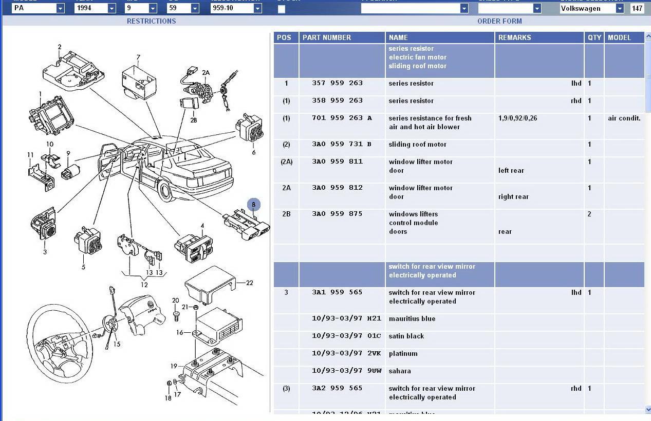

Ma pote ajuta si pemine cineva .... sa imi zica unde au ascus nemtii modului de la trapa pt masina din semnatura.
Masina ii fabricata in noiembrie 94 si pe acte imi apare ca fiind din 95

cat despre problema ta "DjMc"...modulul nu e cumva ascuns si el pe sub capacu de la comenzile pentru trapa? nu stiu...doar imi dau cu parerea ca, din pacate chiar azi mi-am dezinstalat etka...
poate gasesti aici...
ms de informatie sper sa imi fie folositoare
