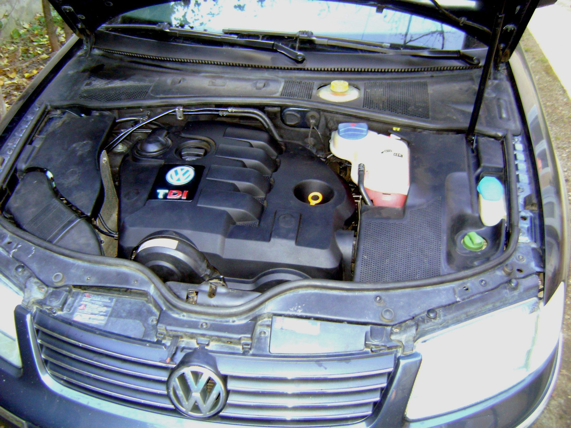

Intre timp au mai intervenit urmatoarele schimbari:
- am inlocuit galeria de admisie si EGR-ul cu unele de AVF.
- am inlocuit capacul de pe motor cu unul nou tot de AVF.
- am montat bixenon Philips pe proiectoare/faza lunga.
- am inlocuit stergatoarele (cu tot cu brate) Aerotwin retrofit cu Aerotwin OEM.
Urmeaza inlocuirea turbinei (probabil sambata) cu un VNT17 sau VNT20 (inca nu m-am hotarat).
Ma tenteaza VNT20, dar ca sa folosesc din plin puterea oferita de ea, trebuie sa inlocuiesc toata tubulatura de admisie. FMIC-ul oricum va urma. Insa consider ca nu voi avea nevoie de chiar atata putere. Nu fac curse, nici liniute, nici nu vreau sa scot sufletul din motor. La cat e de nervos, ma multumeste si acum pe deplin. Insa se simte nevoia unei turbine mai potente, injectoarele fiind prea mari pentru VNT15.
Scuzati praful de pe motor :icon_redface: :
post-8441-0-40077900-1288886490_thumb.jp
Modificat de C o s m i n
