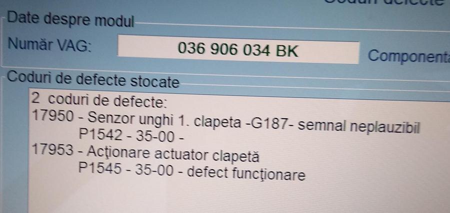

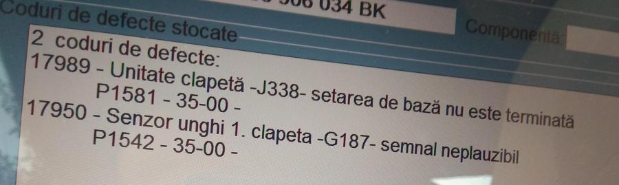

Buna seara. Azi am.schimbat distributia la Fabia 1.4-16v si acum am o problema cu clapeta de acceleratie. Mai exact, inainte de a umbla la motor, am spalat motorul cu turbojetul pentru a fi mai comod in timpul lucrarii. Dupa ce am terminat, la pornire, a pornit greu, avand in bord EPS si volanul, parca. Pedala de acceleratie facandu-si treaba. Am plecat intr-o proba in care am.vazut ca masina nu trage cum trebuie iar acasa am pus VCDS.
Am incercat de mai multe ori sa adaptez clapeta prin scoaterea bornei dar fara succes, in VCDS nu am acces la Setari de baza in 60. Motorul functioneaza doar in relantiu, degeaba actionez pedala ca nu se accelereaza, ba mai mult, da sa se opreasca.
Masina era functionala inainte de a schimba distributia si nu am.umblat la clapeta, am desfacut doar capacul cu axe pentru a reface etansarea cu silicon deoarece pierdeam ulei in locasul bujiilor. Mai rar, in relantiu, aveam oscilatii ale turatiei, opream si reporneam, apoi dispareau.
Mi-ar prinde bine orice sfat. Multumesc.
Modificat de Negresa
Discutii despre clone
Am reusit sa fac adaptarea, am reusit sa sting toate erorile din bord, implicit din ECU, dar dupa cateva sute de metri apare iar eroare, dar persista ce-a cu senzor unghi 1
Încearcă cu alta clapeta

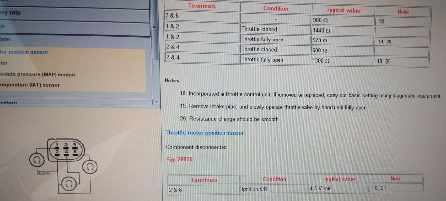

Clapeta inca nu gasesc dupa cod, cat despre umezeala, sunt mari sanse sa fie un scurt din cauza apei.
Am facut masuratori conform cu imaginea si am mici diferente fata de ce este in poza.
Adica in loc de 1440 ohm am 1300, etc.

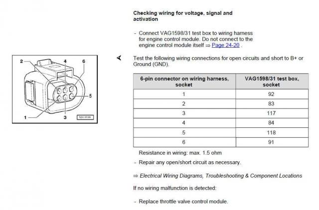

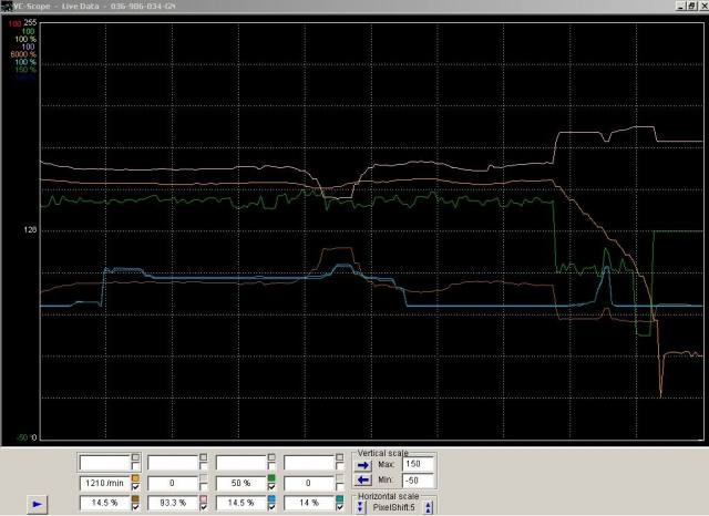

La o coaja de cazan, model Fabia 1 cu motor 1.4 cu 16V (Se mai gaseste pe Golf, Polo, Ibitza, A2, Cordoba, etc) tot imi apareau eroarile:
17550 - Load Calculation Cross Check: Lower Limit Exceeded
17950 - Angle Sensor 1 for Throttle Actuator (G187): Implausible Signal
17953 - Throttle Valve Controller: Malfunction
17952 - Angle Sensor 1 for Throttle Actuator (G187): Signal too Large
17579 - Angle Sensor 2 for Throttle Actuator (G188) Implausible Signal
17580 - Angle Sensor 2 for Throttle Actuator (G188) Signal too low
Am schimbat clapeta de acceleratie si degeaba, tot imi apareau aleatoriu, in special cu motorul cald, asa ca m-am decis sa lipesc fire direct de la ECU la Clapeta, si acum merge perfect. In caz ca aveti aceiasi problema si v-as inspira cu tigania de improvizatie, am atasat poze cu operatiile....

Cred ca era suficient sa refaci cablajul, pini noi, etc. Nu asa.
