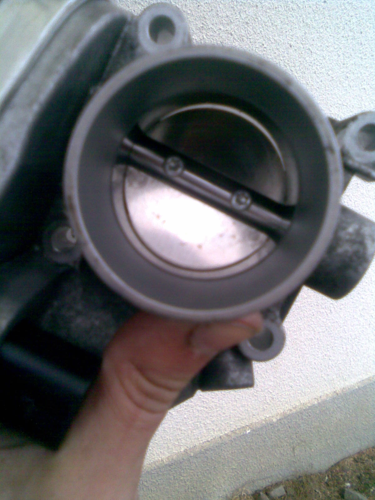

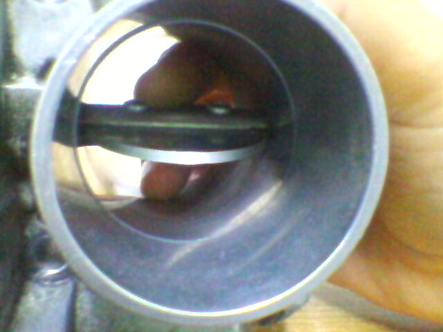

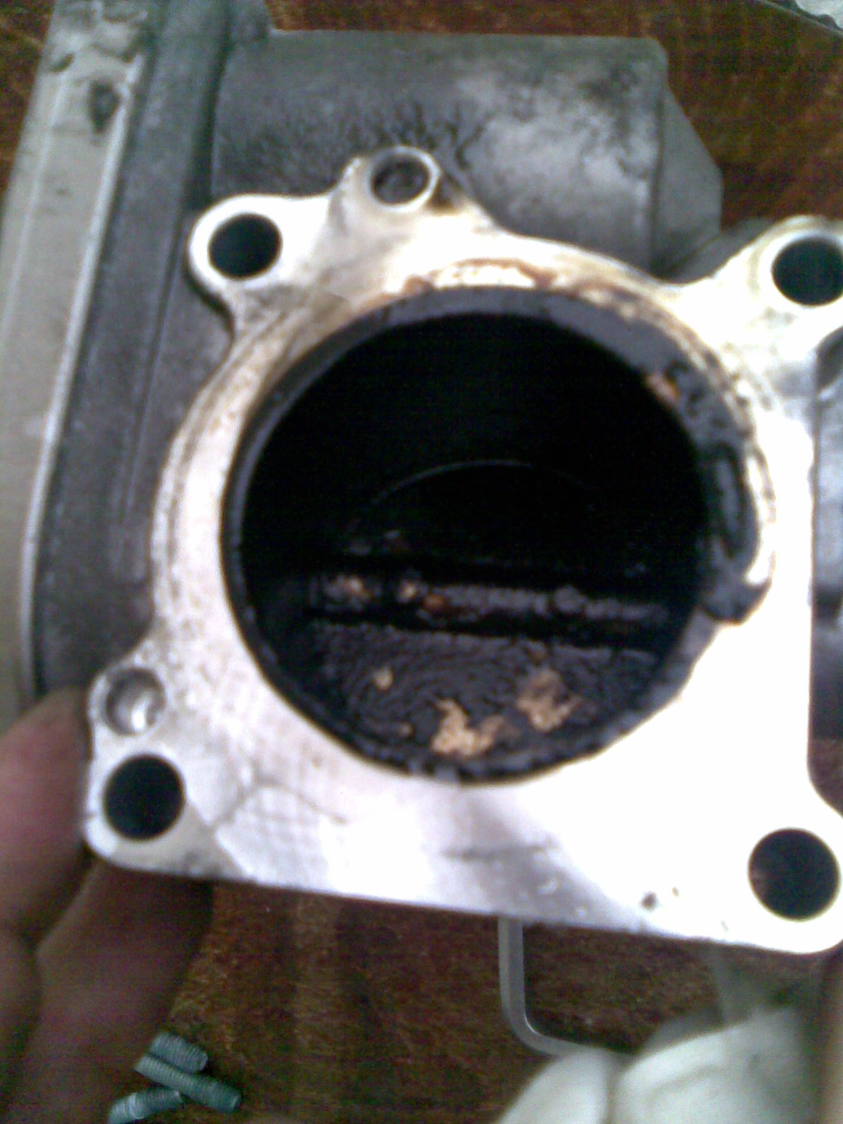

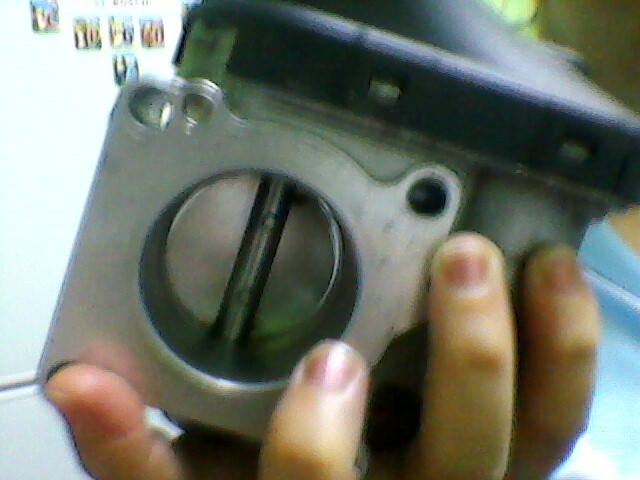

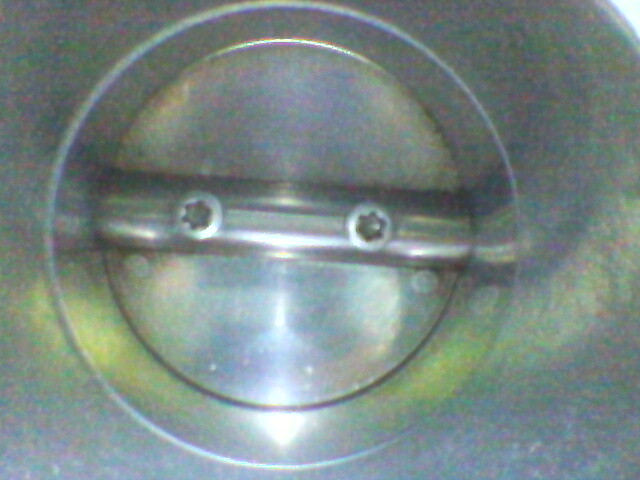

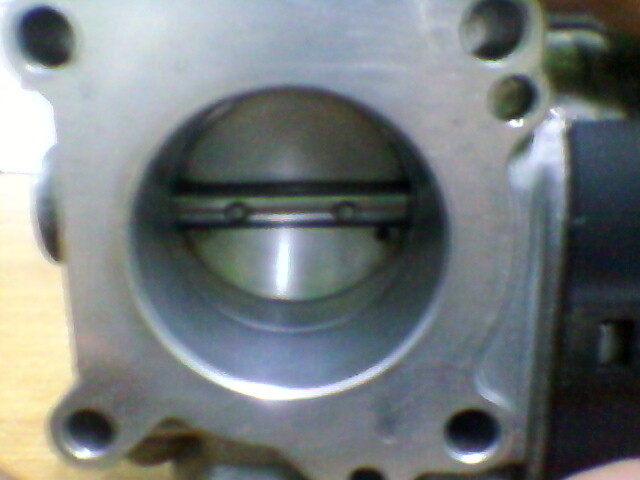

Uite cam asa ceva ar trebui sa iasa dupa curatare:
post-25544-0-53022000-1341256477_thumb.j
post-25544-0-48538600-1341256484_thumb.j
post-25544-0-38934100-1341256494_thumb.j
post-25544-0-43994300-1341256507_thumb.j
Modificat de carmina

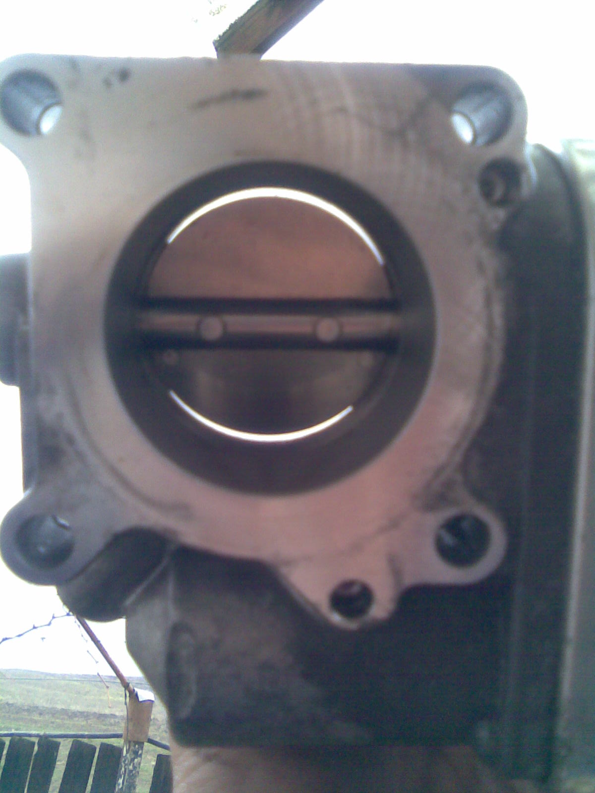

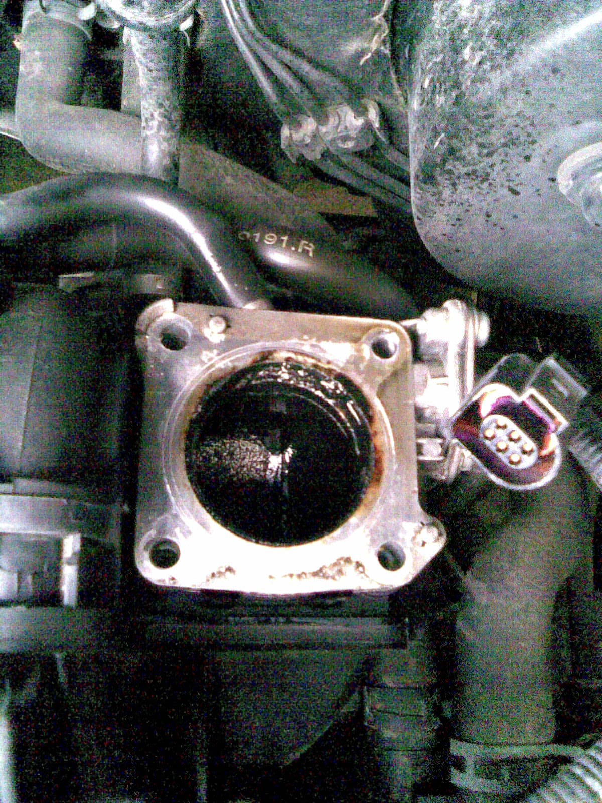

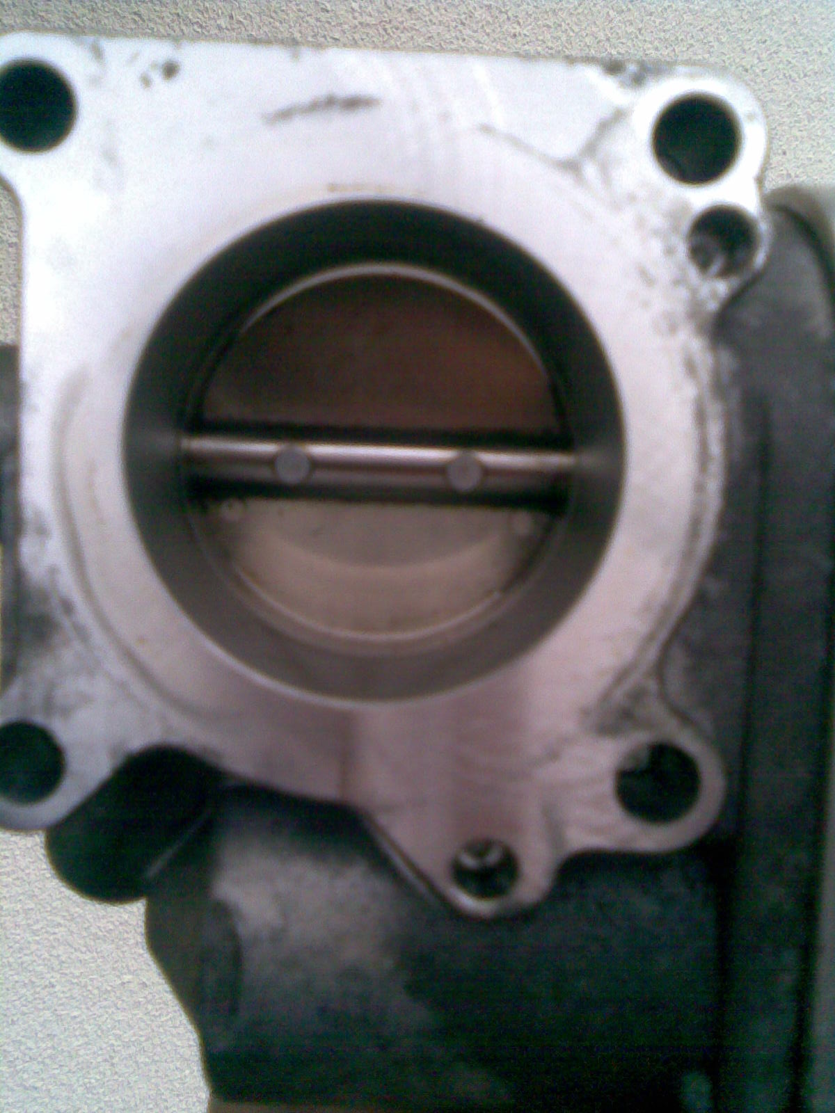

pun si eu poze cu opratiunea
mentionez ca are o garnitura folie cam din aluminiu care nu se putea demonta de pe galerie decat prin deteriorare, deci la urmatoarea curatare am sa caut una noua
am folosit wd40, benzina si motorina pe rand, nu am avut diluant si m-am chinuit mult cu o periuta de dinti
