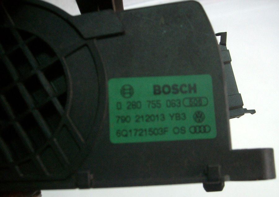

Daca pedala de acceleratie este defecta (motorul este comandat exclusiv prin acel potentiometru care este in pedala, neexistand alt cablu de acceleratie), pentru a permite deplasarea masinii la un service ECU comanda ridicarea turatiei de ralanti la 1200 rpm si o mentine acolo indiferent de conditiile de utilizare , deci nu iti ramane acceleratia blocata. :nono:
Scoate mufa pedalei de acceleratie, si da cu spray de contact , de obicei isi revine, daca nu cam asta te asteapta:
post-25544-0-41849800-1322497130_thumb.j
post-25544-0-23541800-1322497138_thumb.j
