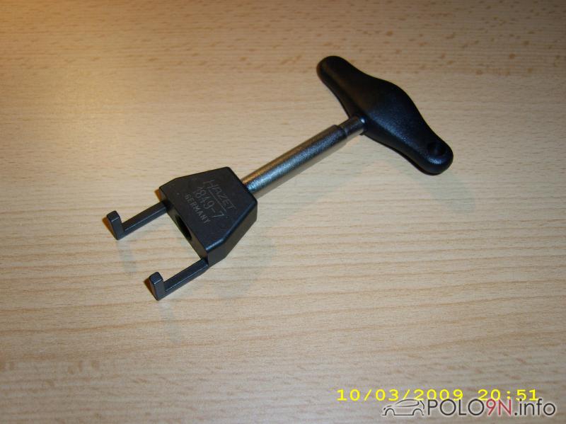

 Am un motor 1.4 fsi cod AXU. Am vazut poza ta si am incercat sa scot bobinele de inductie dar nu vor sa iasa, nu am reusit. Cum trag bobinele de inductie? Multumesc anticipat
Am reusit sa schimb bujiile :) Exista o cheie speciala pt aceasta operatiune( extragerea bobinelor de inductie). Cred ca pornirea motorului si incazirea lui, va permite o mai usoara extragere a bobinelor de inductie (acestea au o garnitura de cauciuc pt fixarea in chiulasa) Incalzindu-se motorul, implicit si cauciucul devine mai elastic. Este doar o parere! :)
