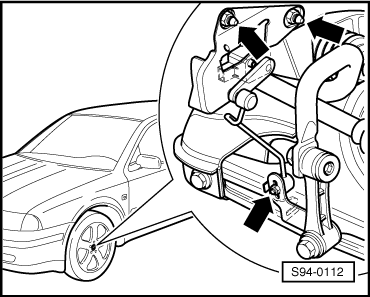

Ridici masina, dai roata de pe partea stanga fata jos, acolo vei gasi "senzorul" pentru autoleveling. Pui contactul, aprinzi luminile si actionezi acel senzor cu mana - daca farurile reactioneaza este ok. In mod asemanator il verifici si pe cel din spate (tot pe partea stanga).

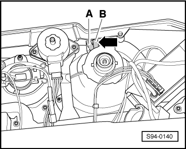

Revin - pentru farurile de Octavia 1 Xenon OEM de pe masini cu volan pe dreapta- exista parghia din poza, din care se poate regla farul, ca sa bata cum trebuie. Pentru circulatia cu volan pe partea stanga (Europa) parghia trebuie sa fie la pozitia A.
Am atasat si pozele cu senzorii de leveling - fata si spate.
