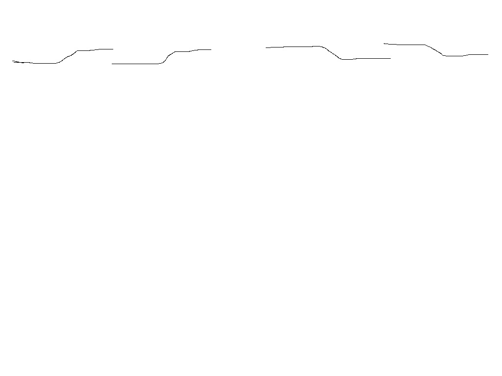

Uite de ce: Stanga far normal, drepta cel de Anglia, aia e dunga superioara care o lasa lumina pe un perete.

Parghia de reglaj in functie de partea pe care se conduce: stanga sau dreapta.

Arata normal, doar ca raza de lumina nu mai facea acel z pe orizontala, nu era mai ridicat in dreapta (la noi) si in stanga (la ei) .
Din ce am citit, eu am inteles ca se potrivesc farurile de pe masinile de Anglia pe cele pt Europa (cele cu xenon), trebuie reglata acea parghie. In caz ca nu am inteles eu bine va rog sa ma luminati. Nu da-ti cu pietre, eu ma prind mai greu. :icon_cheesygrin:
DA, merg farurile "right-hand" pe "left-hand". trebuie sa modifici pozitia parghiei din faruri, cf schemei atasate de Florin
