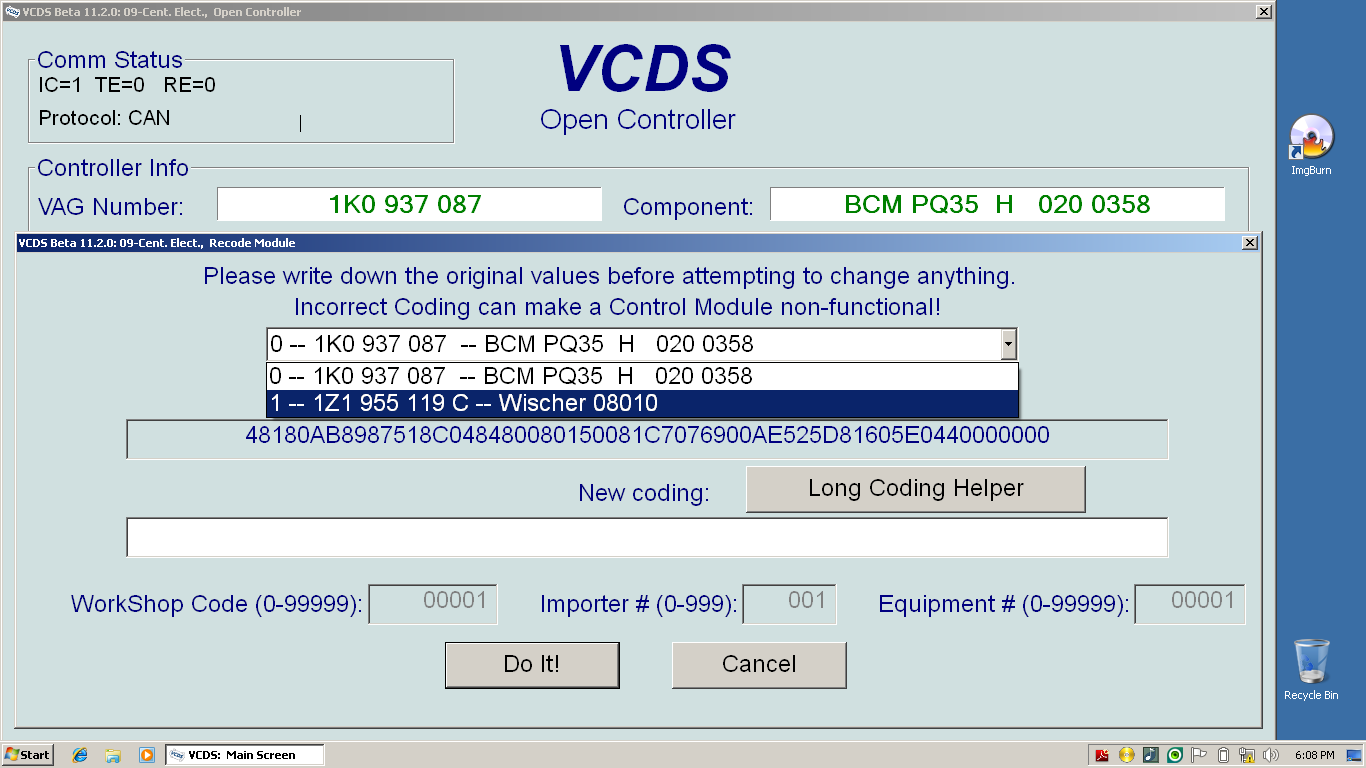

pentru cei care vor sa incerce sunt 2 module de C.E.
al doilea e mai saracut in interpretarile codarii, dar o sa gasiti in el cate ceva intresant.
DEspre ce vorbesti 2 module de centrala electrica ?
iti dau un print screen diseara.
in CE trebuie sa gasesti asa cevapost-47118-0-03186100-1305126624_thumb.p
Eu am mai multe acolo, ce ai pus tu este stergatorul, mai am acolo senzorul de lumina si ploaie si sirena, adica acolo apare tot ceea ce e comunicatie pe LIN-bus cu centrala.
