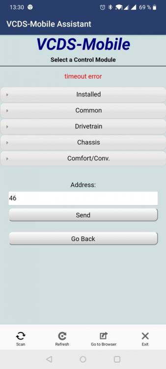

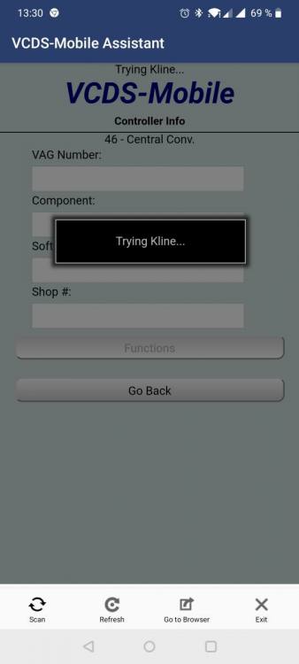

Si cei care aveti centrala electrica pe 30 biti incercati sa va conectati pe 46 convenience si sa-mi spuneti daca ati reusit.
Problema nu cred ca sta in cati "byte" are centrala, pentru ca sunt centrale cu 30 byte (cred ca la golf, 8POxxxxxx)) care pot fi codate, ci in tipul/modelul centralei. Modele "BCM PQ35 xxxxxxx" (cum ai si tu)INCLUD "convenience-ul". Probabil ca, varianta urmatoare de VCDS va sti sa scoata din scanare adresa 46(convenience) la centralele din generatia mai sus mentionata. In concluzie, adresa 46 nu mai exista la aceste modele.

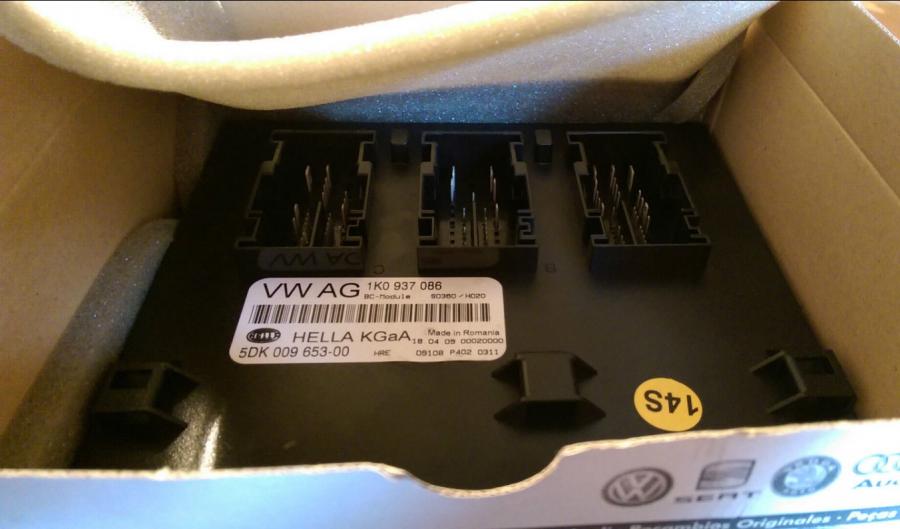

La golf 6 functiile fostului calculator de retea electrica J519 si ale celui de confort J393 sunt integrate intr-un singur calculator cu denumire: J519
Adresa : 09
Adresa : 09
Hmm...deci si golful este tot asa :rolleyes:
