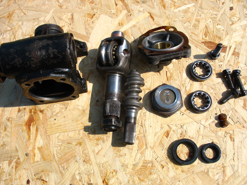

am demontat caseta de directie, complet. vreau sa-mi explice cineva, daca stie, cum naiba actioneaza surubul ala de reglaj, asupra intregului ansamblu, ca sa inteleg si eu , cum dispare jocul.
apoi, cum imi dau seama cine are joc, melcul sau axul ala cu roata(nu stiu cum ii spune tehnic).\

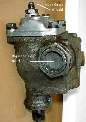

caseta de 1302 are doo suruburi de reglaj :D
primul este cel bine stiut cu contrapiulitza si santz de surubelnitza
al doilea este cel cu cap imbus ( de 27 parca) si contrapiulitza
cu surubul imbus reglezi jocul axial al axului pe care sta bratzul de trage de capatul de bara
cu celalalt reglezi jocul axial al axului melcat
daca dupa ce faci reglajele astea tot ai joc atunci ai joc intre rondea si melc ceea ce e nasol ca nu mai ai ce-i face

bre...tu vorbesti acolo de reglajul melcului te referi la suruboiu ala mare? pai cum naiba sa-l mai reglezi p'ala, daca-l strangi?
melcul sta pe doi rulmenti ca la pedale la bicicleta ...
strangand de suruboiul ala nu strangi de ax ci de unul din rulmenti ( astia sunt rulmenti radiali axiali ) partea de rulare interioara e direct pe axul melcat iar cu piulitza tu "apesi" pe partea de rulare exterioara

bagi in locul de imbus o tabla groasa sau o plat-banda taiata/polizata ca sa poti tine cu ea contra cand strangi piulita :)

aha....get it...deci suruboiu ala mare, are inca un surub in el, cum ar veni...aha...bine de stiut gata maine ma apuc de ea :D

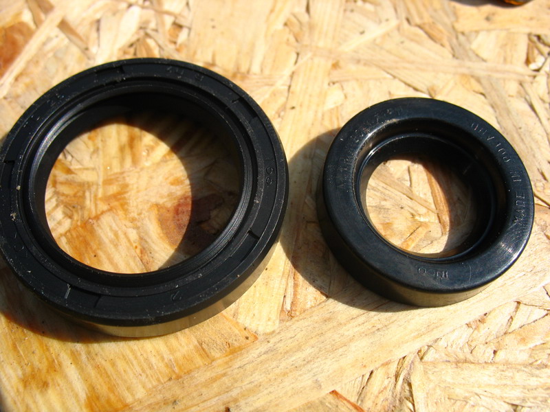

azi am reasamblat caseta de directie. Am gasit semeringuri noi, dar din pacate nu mai stiu decat dimensiunile celui mic, adica 30/17/7,5 si la cel mare 40/x/8
am cumparat ulei de transmisie, si asamblat cu grija, pus ulei, facut reglaje de vreo 3 ori. Rezultat: super ok, fara pic de joc. (noroc cu suruboiu ala, eu nu stiam de el - mersi UV-ule).
Acu sa vedem pe drum ce zice :mad:

succes deplin... inca o data, treaba facuta fara improvizatii si cu piese noi da roade :) ... dupa vreo 20 de km de mers cu masina, pot spune ca directia este perfecta. A trebuit sa o mai reglez pe drum, respectiv din surubul de reglaj al axului, cam doua ture. Intai, cu reglajul facut asa, la oki, simteam in volan cam toate denivelarile, gropile si gurile de canal. am strans o tura, si se mai diminuase treaba. asa ca l-am mai dat o tura si totul e ok, mai ales, ca acum, la viteze mari, volanul nu danseaza ;)
