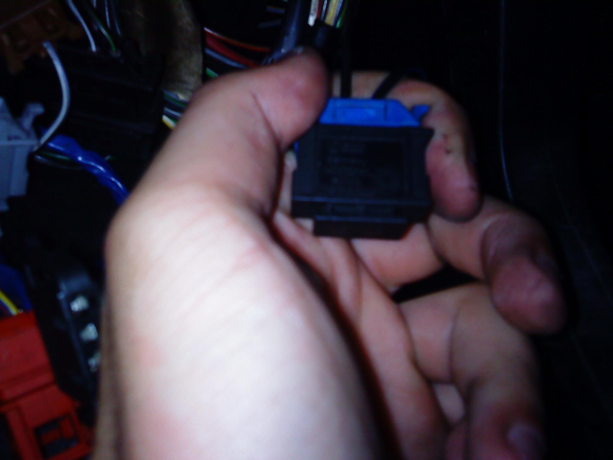

Mersi tuturor de promtitudine, o sa schimb furtunele cu prima ocazie cand am un pic de timp si mai am niste curiozitati. Pentru ce sunt mufele astea post-44347-1284369106_thumb.jpg situate in spatele tabloului de sigurante neutilizate. Ce este gaura asta post-44347-1284369194_thumb.jpg, e astupata de dopuletul din imagine negru. In poza asta post-44347-1284369473_thumb.jpg sa ma corectati daca am gresit si restul sa-mi spuneti pentru ce sunt. Asta e o poza de ansamblu post-44347-1284369647_thumb.jpg. Am mai gasit o mufa care nu stiu ce face post-44347-1284369786_thumb.jpg e cu 2 fire iar capacul e partea mama a mufei. Scuzati de calitatea pozelor, telefon infect daca va ajuta va pot spune si ce csrie pe fiecare mufa in parte. Multumesc anticipat
In poza 2 se afla busonul de aerisire al cutiei de viteza. Ar trebui sa aiba un dop. In celelalte poze, greu de spus. Pe G3 instalatia electrică este plug&play, cu mufe lasate liber pentru viitoarele optionale ce se pot instala pe masina. Ma gandesc ca pentru cativa metri de cablu VW nu s-a mai ostenit să diferențieze principalele circuite ale instalației electrice.

Cred ca am gasit pentru ce este aceasta mufa cea rosie cu 4 pini post-44347-1284791831_thumb.jpg Este mufa pentru reglarea farurilor electrice. Conform schemei sunt cele 4 fire incercuite in schema asta.post-44347-1284792167_thumb.jpg Nu sunt sigur, am dedus asta pentru ca corespund culorile firelor din mufa la fix.
mufa pentru reglarea farurilor electrice nu arata asa. doar daca se conecteaza inca un cablu de la mufa asta, pana in potentiometru. mufa de la reglare are 4 fire in linie.
Aia rosie din poza de mai de sus e mufa din spatele blocului de relee. Deacolo mai pleaca un cablu cu 4 fire care va intra in reglajul din bord. "T" din schema electrica pusa de mine si incercuita cu rosu este mufa care apare in poza iar din mufa asta pana in "E102" (reglajul electric din bord sau cum lai numit tu potentiometru) mai trebuie un cablu probabil cum spui tu se termina intr-o mufa cu 4 fire dispuse in linie.

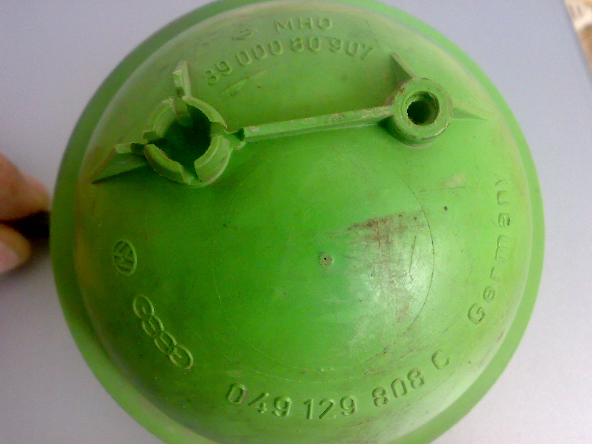

Stie cineva ce reprezinta piesa de mai jos si unde vine montata?
post-24154-0-33507000-1296068204_thumb.j
An gasit ceva coduri pe,am facut o poza in care se vad cele doua coduri,piesa am gasit-o in compartimentul rotii de rezerva cand am cumparat masina si nu imi dau seama unde ar veni montata sau poate nu e de la golf 3.
post-24154-0-54278500-1296116851_thumb.j
Imi cer scuze daca vorbesc aiurea, dar nu ar putea sa fie plutitorul din rezervor ?
Nu are nici o treaba cu rezervorul,plututorul arata altfel.
Piesa este de la un Golf 1 Cabrio si este jumatate dintr-un rezervor de vacum.

Multumesc!Ma gandeam ca este de la masina mea dar nu-i gaseam locul,daca are cineva nevoie de ia i-o donez cu placere.
