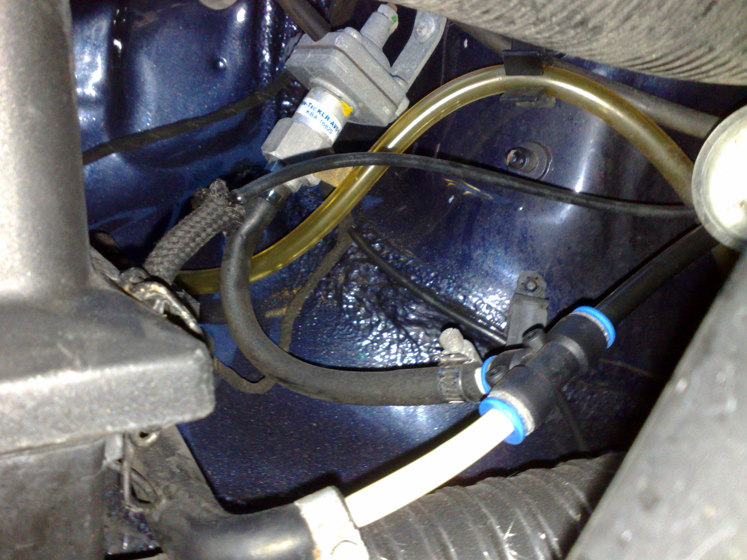

intreb si eu din pura curiozitate, am dat jos aripa interioara de pe stanga fata sa pot sa fixez mai bine bara. spre surprinderea mea pe aripa se afla un fel de rezervor de plastic de la care pornestre un furtun care mai apoi ajunge la furtunul de vacuum de pe corpul injectorului. poate cineva sa imi spuna ce rol are? atasez o poza sa va dati deama despre ce e vb.
Cred ca face parte din sistemul tempomat, prin vid tine pedala de acceleratie la nivelul setat de tine.
comenzile tempomat sunt pe maneta de semnalizare, nu? eu nu le am. deci n-are.
acolo se afla si "goarna" sau sirena de la alarma din fabrica a masinii....ai cumva un led langa "cuiul" de inchidere de pe usa de la sofer? Daca da inseamna ca ai alarma....si daca ai si alarma inseamna ca asta ar fi....sper ca ai inteles
Am si eu acel rezervor si nu are legatura cu ce ati zis voi pana acum.
Explicatia este alta.
Are dreptate golfistul . canistra e in partea cealalta si arata complet diferit . scuze .

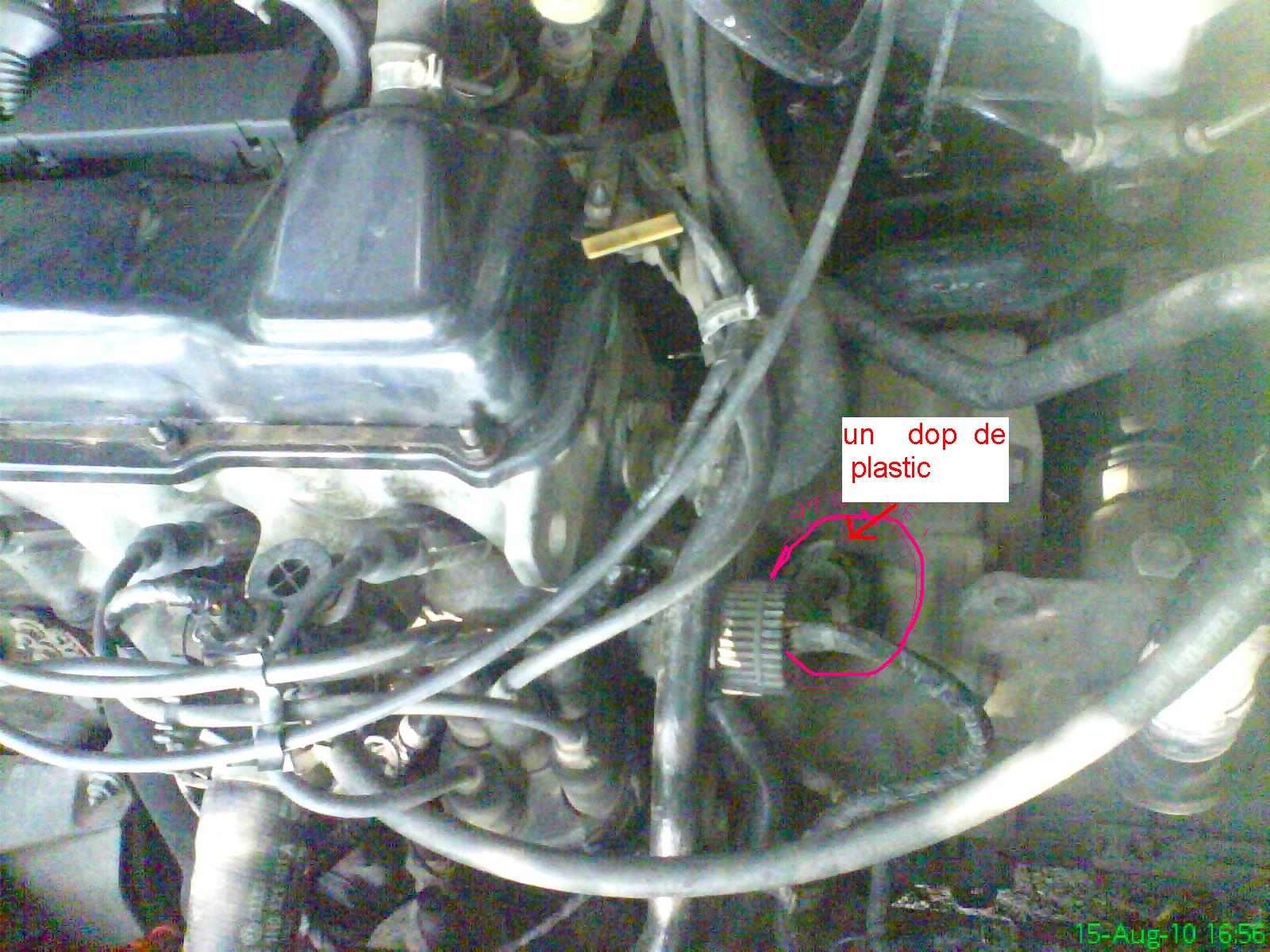

ce piesa e cea incercuita si ce rol arepost-44347-1284118796_thumb.jpg? Iar in poza astapost-44347-1284118960_thumb.jpg furtunul respectiv e unul de vacum cred si e cam zdrelit si turtit in partea incercuita, are ceva sau ar trebui schimbat?Multumesc anticipat
In prima poza cred ca este o sonda de apa sau de ulei.
Furtunul nu cred ca are nimic. Acolo unde l-ai incercuit probabil avea o izolatie care s-a mai deteriorat in timp.
Modificat de Tracto
:huh: Mersi de informatii, ma gandeam ca poate e vreo bujie care incalzeste antigelul mai repede pe timp de frig ca citisem pe o alta arie ca motorul asta ar avea acea bujie. http://vwforum.ro/index.php?showto...mp;#entry867744 postul 71. Si aia era singura care arata cat de cat a bujie. Eram curios
E varza furtunul ala. Schimbati fratilor furtunele alea ca omorati masinile. Au o varsta, trag aer fals, nu mai tin presiune, samd. Costa 2 lei metrul.
