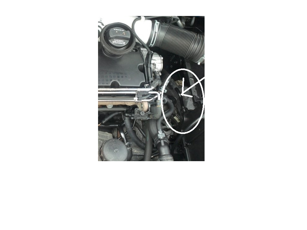

Salutare, nu am gasit un topic ca acesta pe Golf 4 asa ca va rog pe voi poate ma ajutati, pe piesa in cauza am observat ca e substanta gen ulei sau antigel, pe partea cauciucata, asa ca va rog sa imi spuneti ce trece prin acest furtun . Motor ASZ . Merci anticipat!
post-35475-0-45052500-1363190909_thumb.p
Daca nu ma insel este vorba de conducta de servodirectie.Lichid de servo.
Modificat de mac23
Merci, cred ca aia e ca am auzit sunete ciudate la rotirea volanului. maine dimineata verific lichidul de servo!

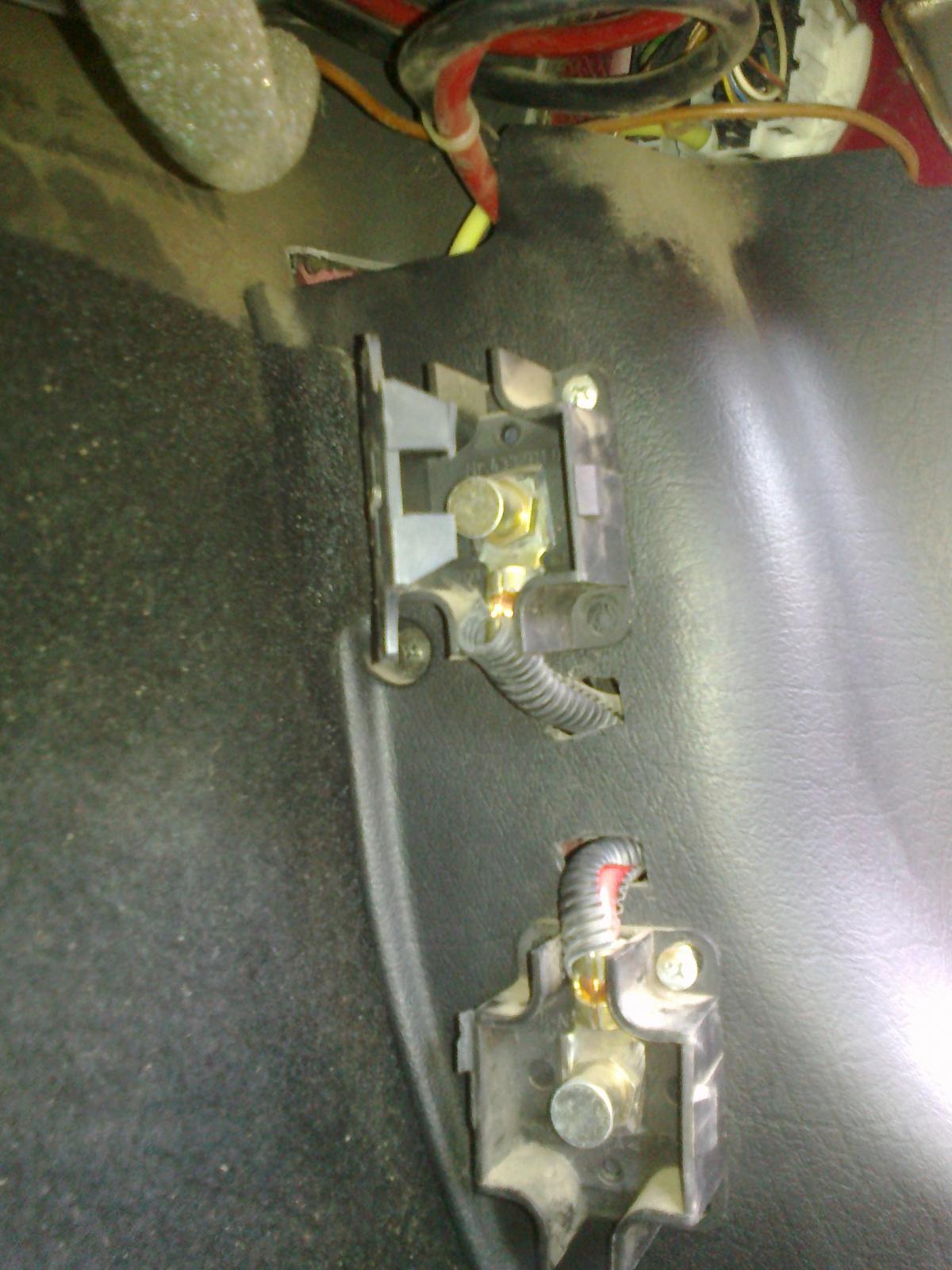

In partea dreapta a masinii ( in fata scaunului pasagerului ) aplicat pe terminatia stalpului din fata sub torpedo am vazut aceste doua conectoare , sunt alimentate direct de la baterie cu 12 v +-, o borna cu + iar cealata cu -, cablurile erau f groase in diametru aproape de 7 mm masurate cu sublerul .
A mai vazut cineva asa ceva pe masinile dumneavostra sau la prieteni ?
Nu pot sa-mi dau seama la ce at putea folosi !
Conestoarele au sigla VW audi pe ele , deci nu sunt improvizatii !
post-16436-0-03389900-1366037863_thumb.j
post-16436-0-80711800-1366037887_thumb.j
acolo unde sunt puse se vede clar decupajul facut cu, cutter-ul sau cu altceva. Locul lor nu e acolo si nu am vazut pe golf 3 cei 2 conectori.
baga codul de pe ele pe google, poate gasesti vreo referinta.
E clar ca nu este o lucrare facuta din fabrica ( se cunoste , cum a spus si colegul ), insa nu vad la ce ar fi filosit avand un cablaj asa de gros, aproape ca cel de la borna bateriei, e clar ca a fost un consumator solid !
Oare sa o fi fost de la o aeroterma electrica , spun asta ptr ca masina avand si incalzire in scaune si incalzire auxiliara ( webasto ) poate inainte de a veni in romanica nostra si-a petrecut tineretea  intr-o zona f rece !
Poate a avut legat un heblu acolo si intrerupea curentul cand nu folosea masina.
Pai ce hebru sa aiba daca firele erau legate direct la baterie pe borne ?
Puneai bornele in scurt cu heblu !!!!!!!!!!1
Atunci sigur a avit un consumator puternic in masina.

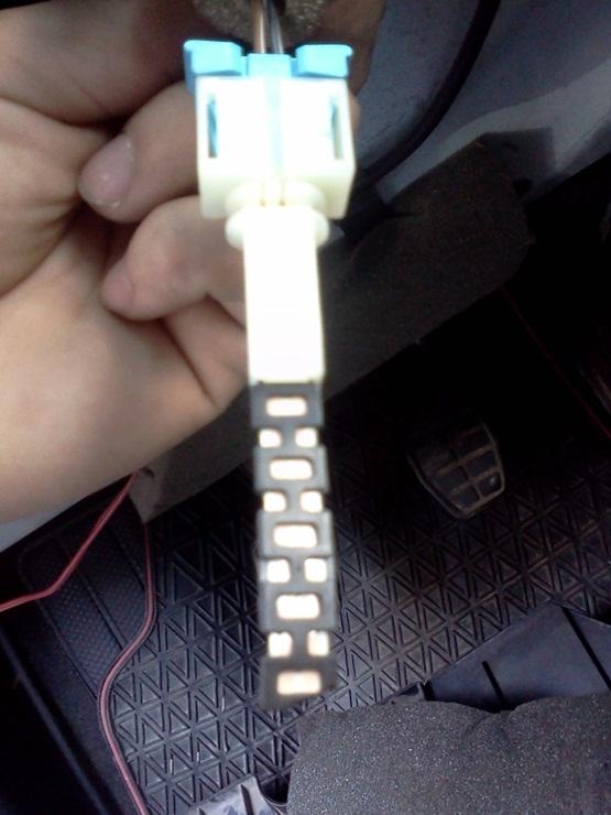

are cineva idee ce este aceasta chestie?se afla in preajma contactului si este rupta de undeva..Are o mufa cu doua fire-nu stiu cat de bine se vede in imgine..
post-119322-0-91876600-1368555580_thumb.
Continuarea o sa o gasesti in volan, este traseul de comanda al airbag-ului din volan. Este des intalnita problema asta. Incearca la dezmembrari sa cauti piesa completa.

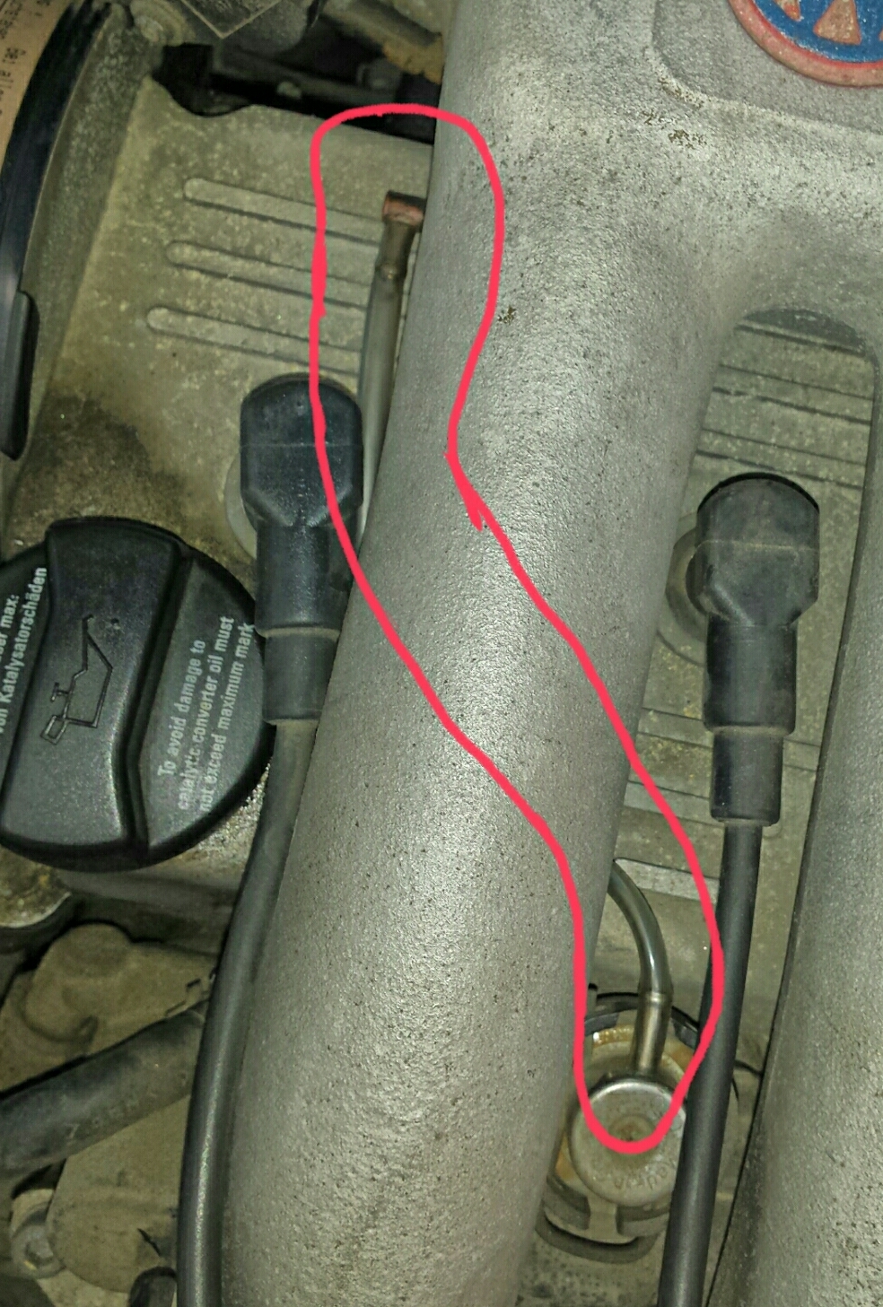

Stie cineva ce rol are furtunasul ala transparent, de sub admisie? Cand e motorul pornit se videaza ....si revine la forma normala dupa ce opresc motorul. Motor ABF.
post-18586-0-38287300-1420634055_thumb.j
Modificat de SSSnake
ala iti tine vacum pe supapa de la rampa de benzina...
Da pentru ca iti merge la regulatorul de presiune de benzina.
Mersi fain, Gabi! Acum am mai citit cate ceva despre regulatorul de preaiune...m-am uitat pe nistw fotografii pe google si corespunde cu ceea ce spui tu. Deci, multumesc! Am o gramada de pareri ca aia ar fi supapa EGR....
