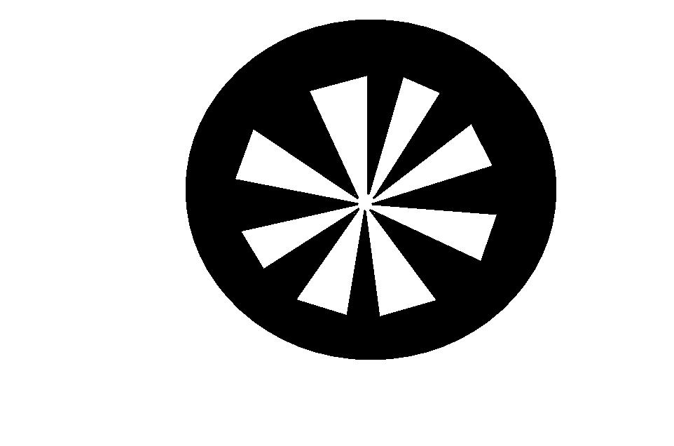

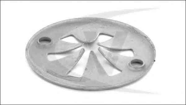

Nu stiu cum sa caut in magazin aceasta piesa: i-am facut un desen si se afla sub masina pentru fixarea tablei de protectie de la evacuare. E cat o moneda de 50 de bani, e dintr-o tabla foarte oteloasa si impinsa pe un filet de surub ramana fixata datorita varfurilor din centrul ei.

Cauta in dezmembrari ca sigur gasesti,la masina o mai gasesti si sub bord,izolatia aia de pasla de sub bord este prinsa tot cu cleme din acestea.
N 90335004,te costa 15 lei punga de 10 bucati pe af.
post-64586-0-82541400-1345367365_thumb.j
Multumesc! Cu codul se rezolva:)
