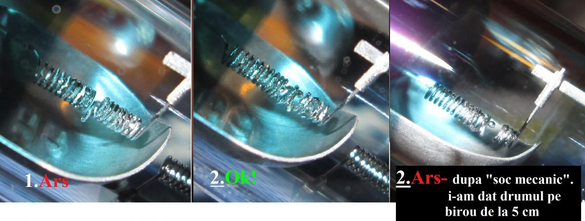

pe langa experienta cu aceste becuri si faruri bora cu probleme, vreau sa evidentiez in acest post teoria pentru care producatorii/constructorii spun "a se schimba becurile amandoua o data...":
1. in prima parte vedeti becul ars care m-a obligat la "investitie" :D
2. este becul care functiona si vedeti ca spirala era "topita", si arata urat, sigur ca mult nu mai avea sa tina! de unde si sustin afirmatia de mai sus, a se schimba amandoua becuri o data. Dupa care i-am aplicat o "aruncare"/tranta mica pe masa si vedeti cum a cedat la acest soc mecanic.
post-47093-0-63426100-1416682439_thumb.j
detalii: 36 lei x 1 buc., intensitatea luminii vechiului bec nu era afectata desi, dupa cum vedeti, era pe duca.
