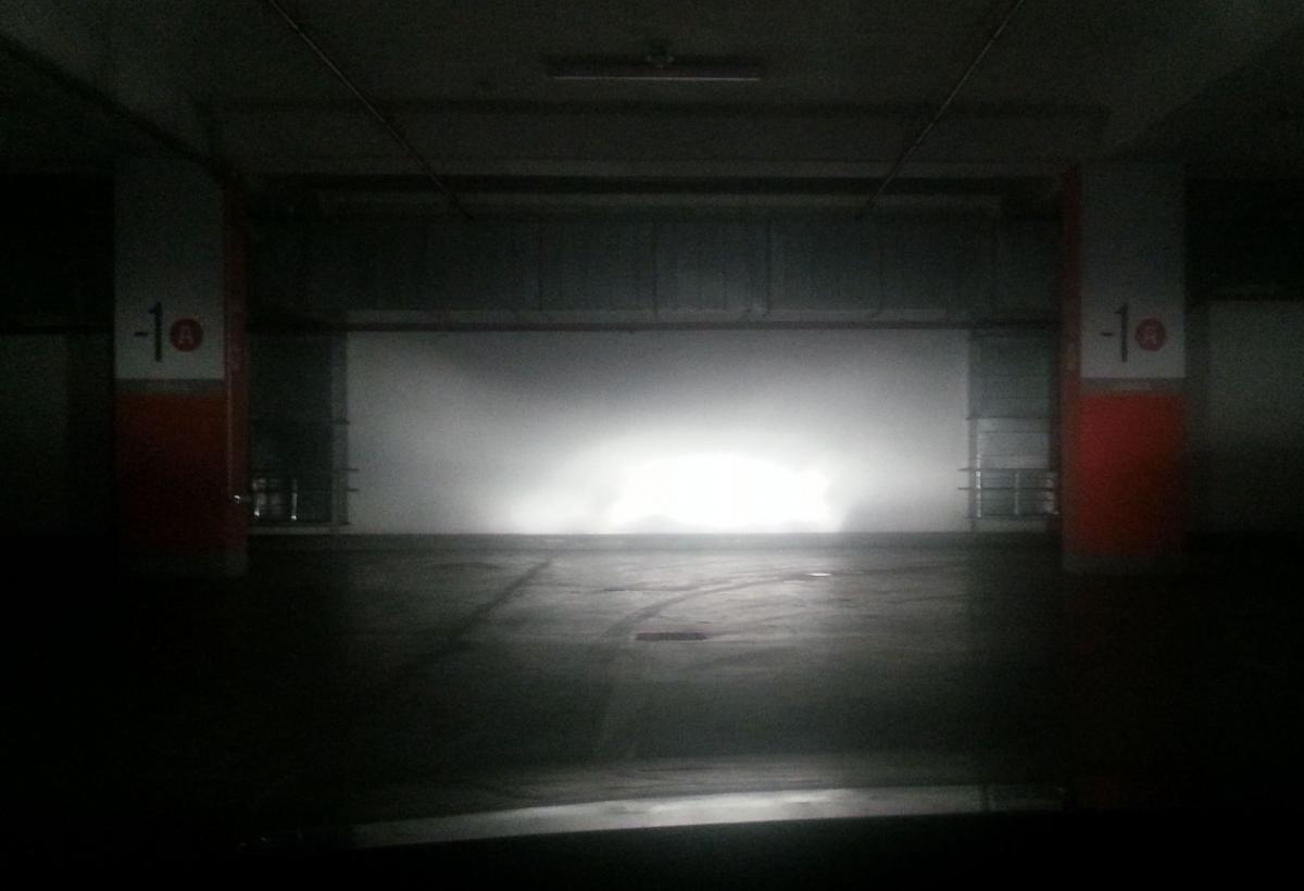

Am facut si eu cateva poze la perete de la o distanta de aprox 15-20m, separat faza lunga si faza scurta.
Pozele nu sunt reusite, in realitate lumina e mai galbena si "cut-off"-ul mai evident.
La flash, raman amandoua filamentele aprinse.
