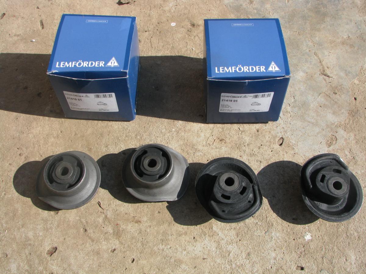

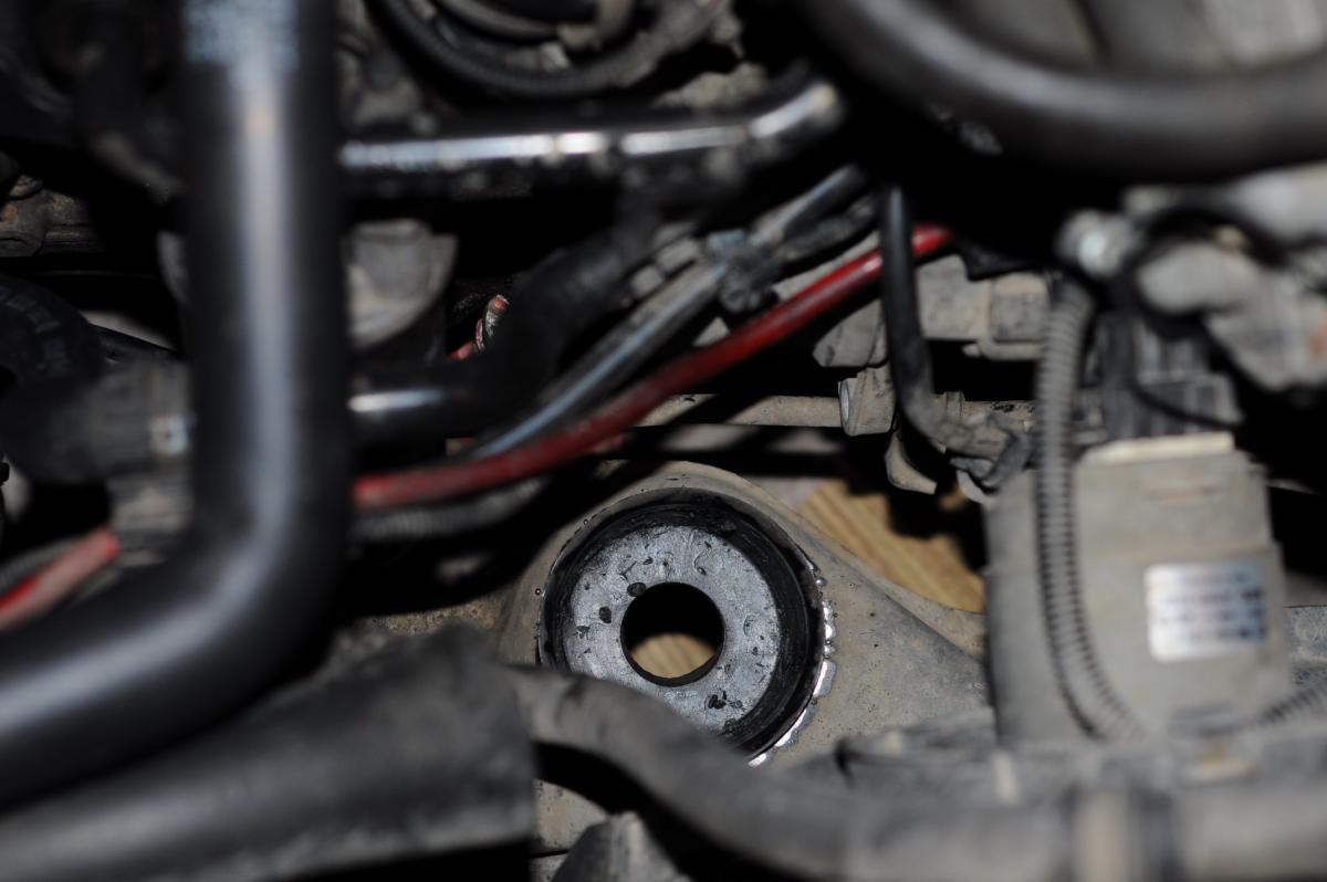

In sfarsit am schimbat bucsele la puntea spate. Nu mai troncane la gropi si e mai rigida.
A meritat efortul. :rolleyes:

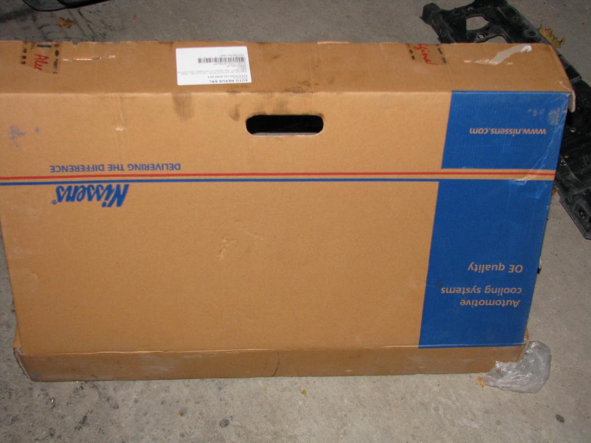

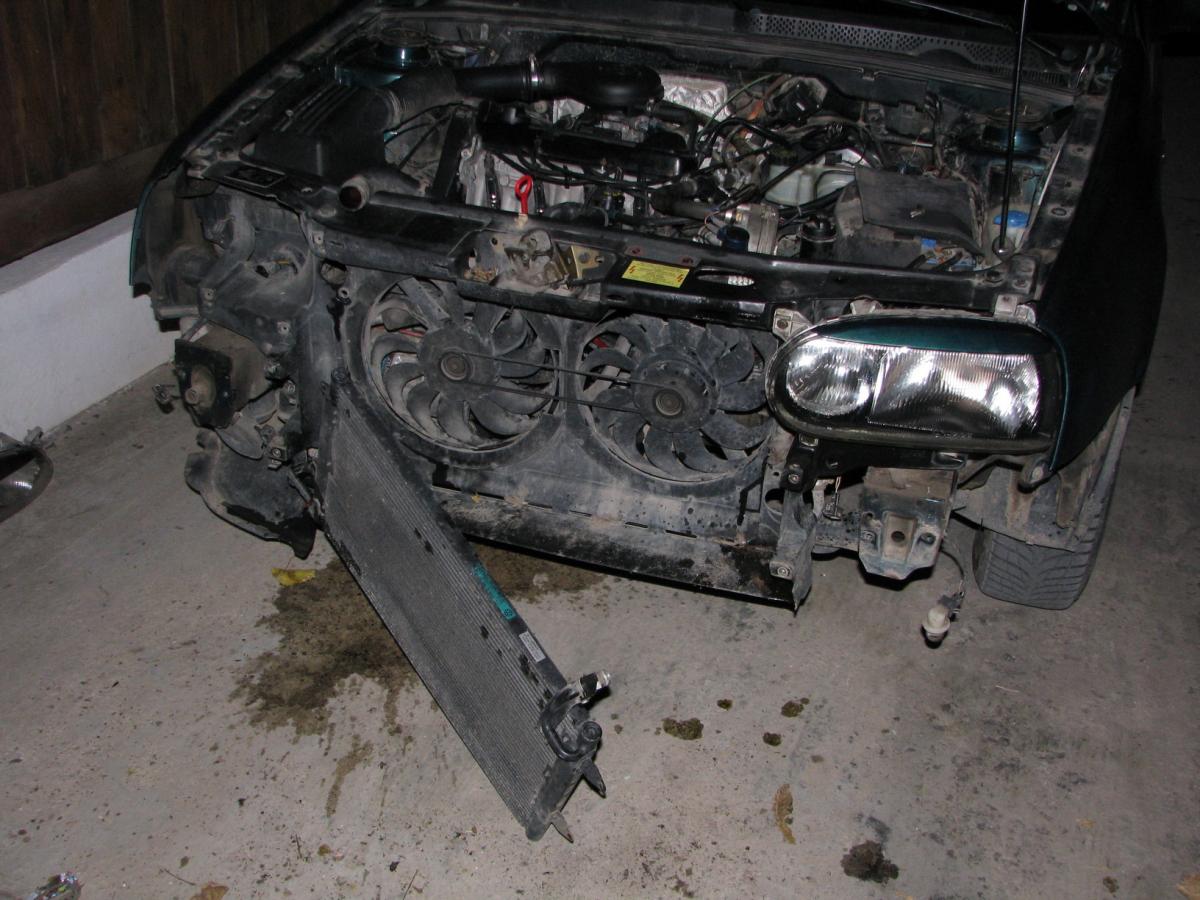

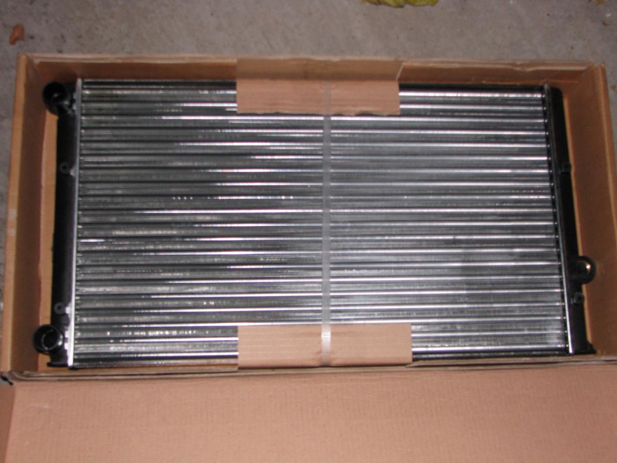

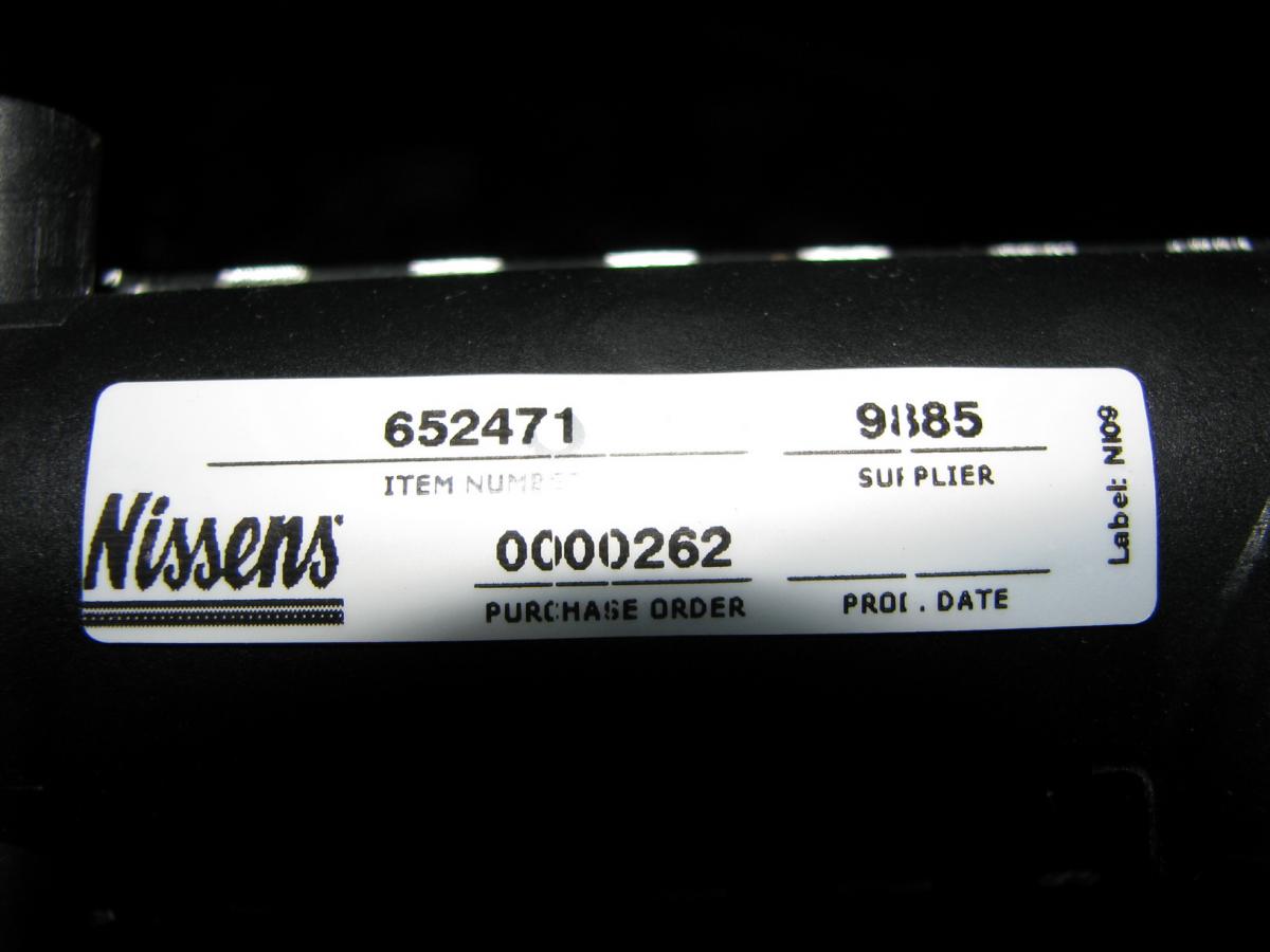

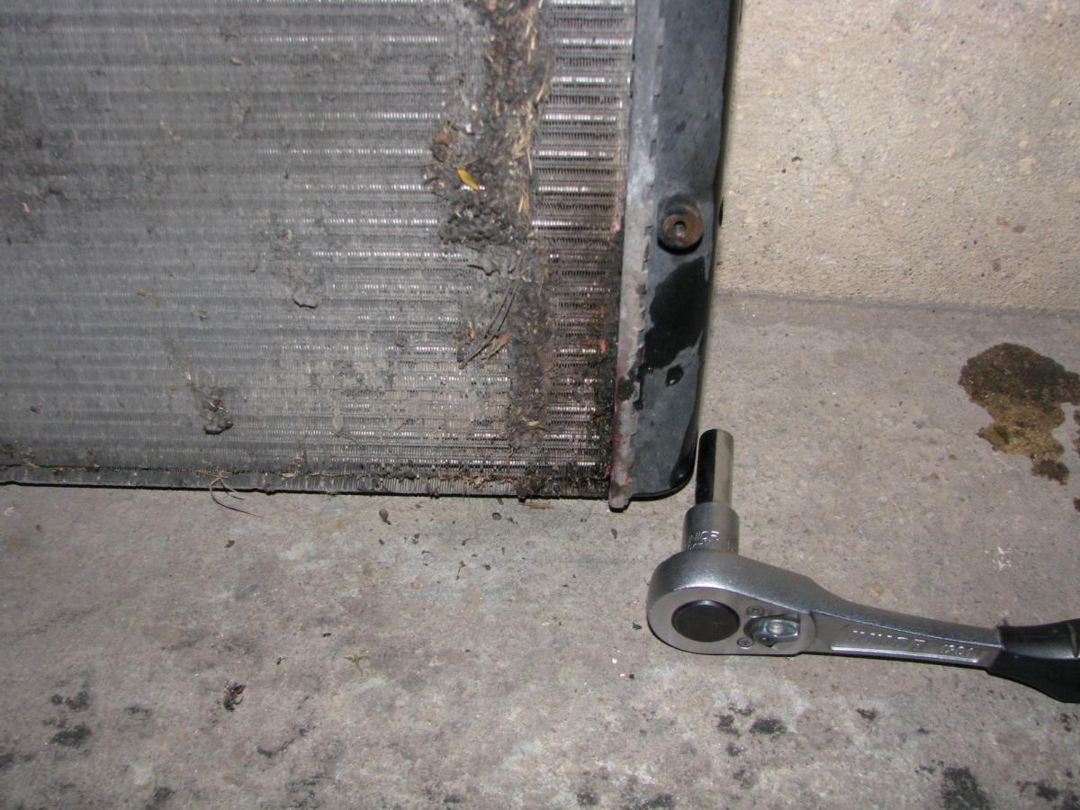

Am schimbat radiatorul.
Muncesti ceva ca sa-l dai jos. La mine a durat cam 3,5 ore cu totul. Cred ca se poate si mai putin.

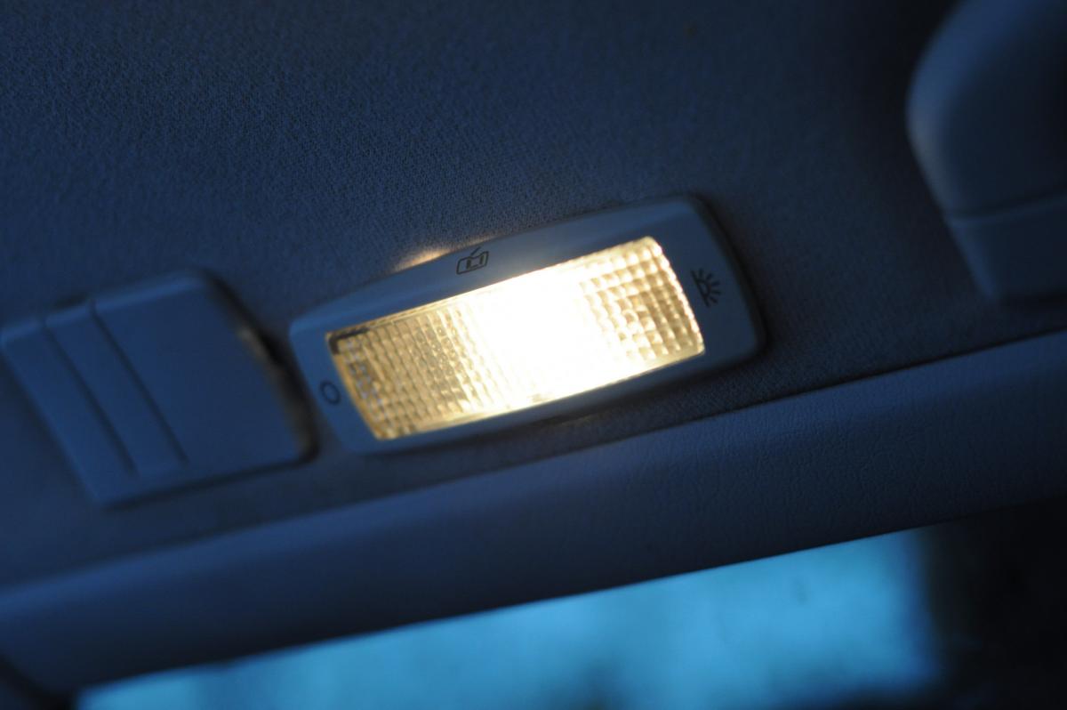

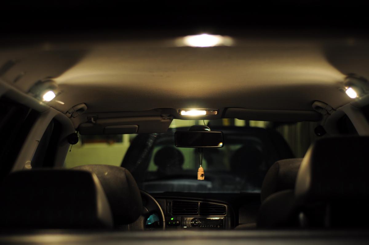

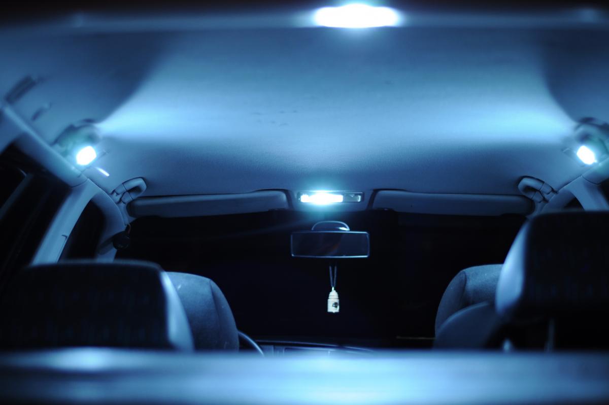

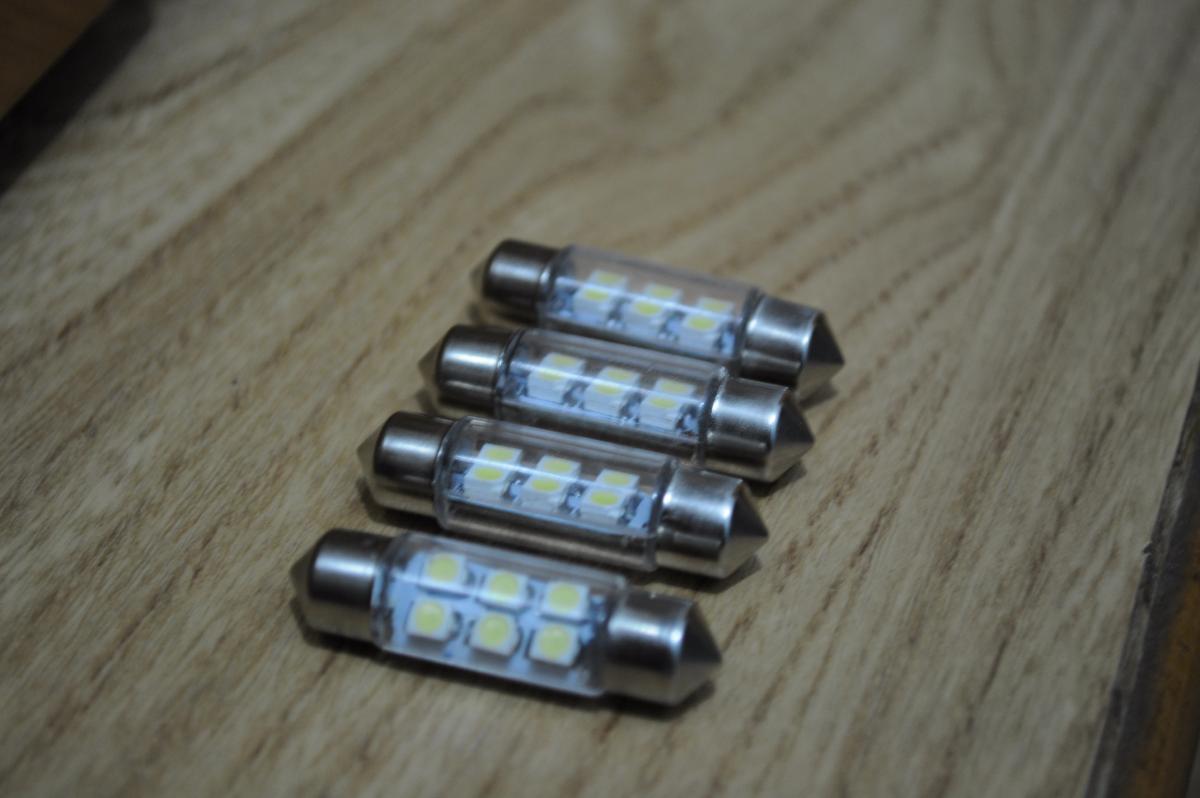

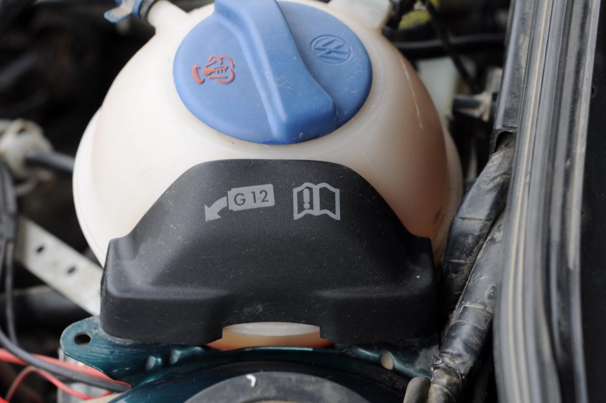

Acum ceva timp am schimbat plafonierele de Vento de pe spate cu unele de Golf4. Am mai schimbat și semnul de pe vasul de expansiune din G11 în G12 :blah:

Bune ''mutari'' ,merita facute la timp !Am facut si eu de cateva zile miscarea cu bucsele lamforder si tare bine ma mai simt acuma ,cand o simt sigura pe spate :)
Mabial, bucsele alea trebuia sa le schimb mai de mult. La mine troncanea cand luam cate o groapa sau o denivelare.
La inceput nu le-am schimbat pentru ca nu eram sigur de la ce troncane, pentru ca telescoapele erau relativ noi si bucsele erau destul de scumpe (300 lei). Apoi le-am luat prin vara si le-am schimbat dupa vreo 2luni.
Acum e alta viata :icon_thumleft:
Exact asa am patit si eu :) Nu stiam de la ce e troncanitul si cand m-am dus la itp,mi-au spus baietii ca le am cam terminate si am facut legatura ! La mine le-am scos cu mana,asa mancate erau !

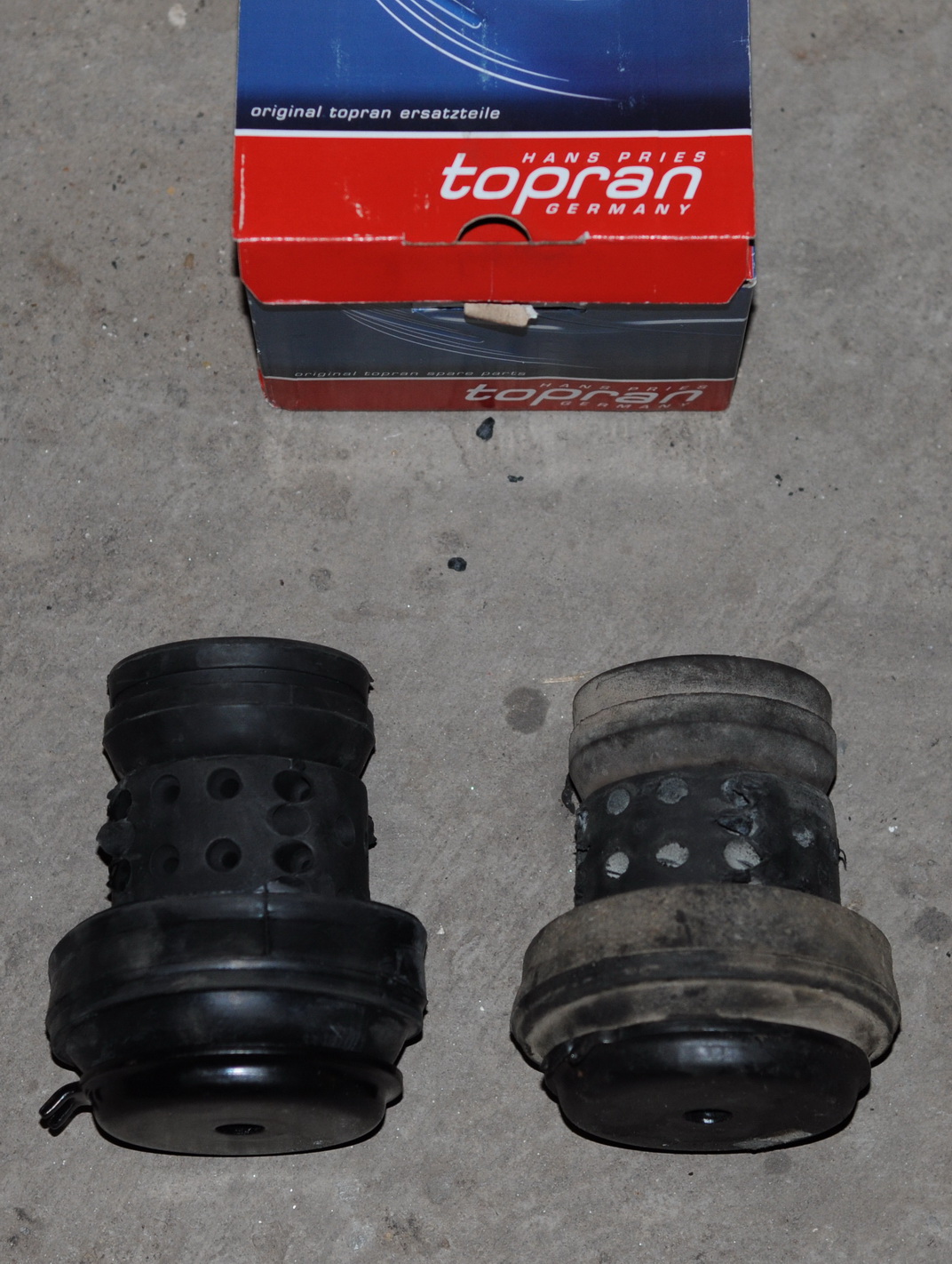

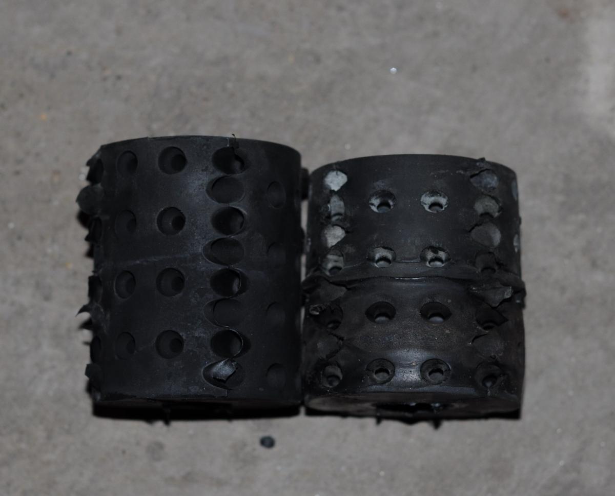

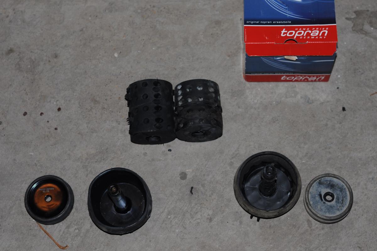

La schimbarea electromotorului a trebuit să ridic puțin de motor cu cricul. De atunci au inceput să se audă zgomote și trepidații în compartimentul motor la decelerație. Am verificat tamponul frontal de la motor și am văzut că e mort. Adică mișcam motorul cu totul și traversa din față rămanea pe loc.
Bun, am depistat problema așa că am zis să-l schimb ca să scap de toate cele. După operație, hai să fac probă ca să vedem dacă s-a rezolvat problema. Când, stupoare! Motorul s-a mai inchegat cu șasiul, adică tragi de el și se mișcă și botul mașinii dar nu am scăpat de troncăniturile ce apar când i-au piciorul de pe accelerație.
Trebuie să o bag neaparat în rampă. Cred că sunt duse toate tampoanele. :icon_cry:

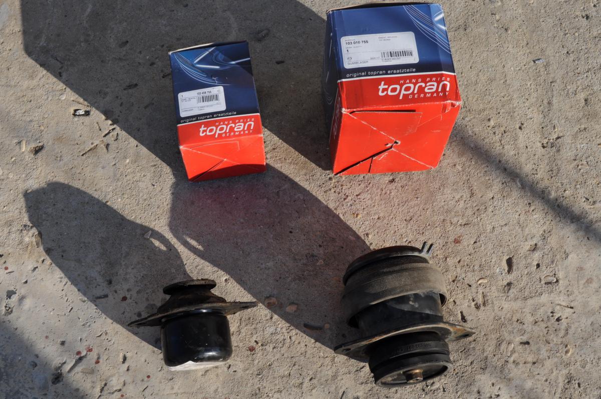

Am schimbat și celelalte tampoane dar nu am scăpat de troncăneală. :banghead:
Pană nu aflu exact ce bate nu mai bag niciun ban in ea că m-a uscat in ultima periodă.
