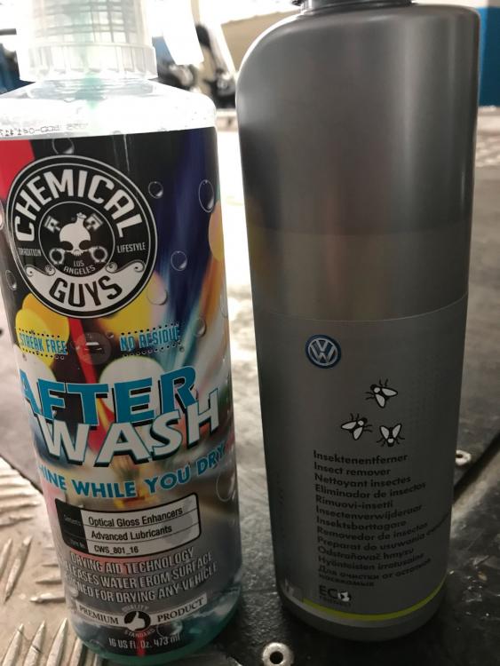

Salutare, am o urma de caca pe capota de la un porumbel. Am dat cu o solutie de la Chemical Guys, si cu o solutie care sterge urmele de insecte (produs Volkswagen original) dar fara rezultat, pata se vede.
Idei? :question: :scratch:

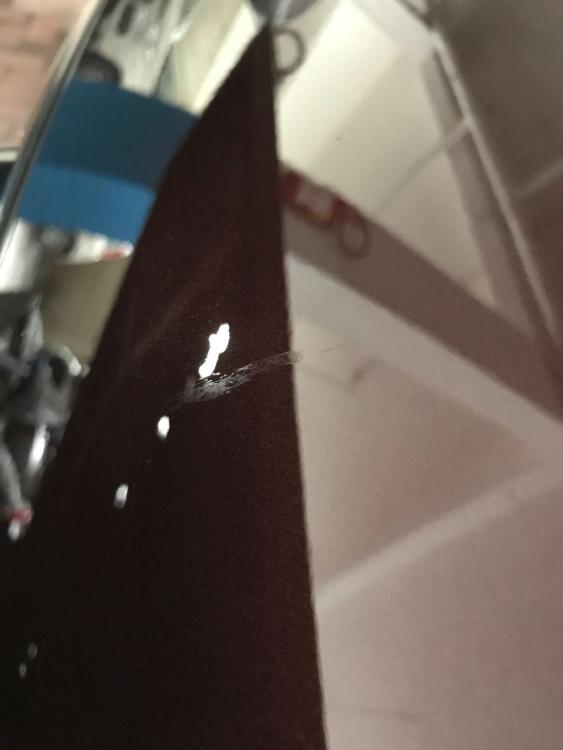

Poti sa pui o poza cu pata?

E deranjanta, am tot frecat la ea si nimic...
Am avut ceva similar, dar nu de la porumbel si a iesit cu Meguiar's ScratchX 2.0. Posibil sa mearga si la tine.
Eu cred ca aia e urma de insecta. Daca e coapta bine nu se ia cu solutie pentru insecte. Trebuie polish, de preferat aplicat cu un orbital. In urma aplicarii manuale pot ramane holograme, vizibile in special pe vopseaua neagra.
In cazul urmelor de coroziune (cele mai pronuntate) provocate de gainat, uneori nu se iau cu polish. Eu am patit. Trebuie intervenit cu smirghel si apoi polishat.

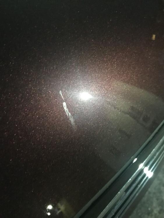

Razvan Constantin
Nimic si nimic, bag polizorul :banghead: :scratch:

eu am scris mai sus...nu m-ati crezut.
pe viitor incearca sa cureti la scurt timp dupa "aterizare" ca sa nu afecteze lacul.

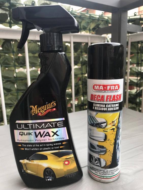

Ideea este urmatoare, am incercat toate trucurile posibile de pe youtube, nu a mers niciunul. Ultima solutie care am folosit-o este Mafra Deca Flash , nimic bai frate, nici nu clinteste, deci solutia ar fi un polish, in fine o las asa oricum nu se vede decat daca te uiti dintr-o parte a masinii.
@Andrei_72 te asigur ca metoda cu servetelul umed merge doar daca pata este noua, gen cateva zile maxim, in rest e apa de ploaie.
Pentru ceara lichida, tocmai mi-am cumparat Meguiar's Ultimate Quick Wax, recomand si tie @skodafan30, gasesti pe youtube tutorial de la ei cum sa o aplici corect.
